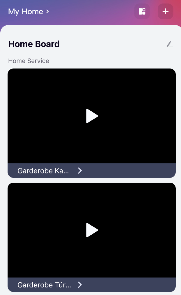

  • Habe seit ein paar Tagen unter Aqara App im Livebild immer die Meldung "Bereit zum Abspielen des Videos" stehen, unter Homekit ist alles in Ordnung, kennt jemand dieses Phänomen?
    Gerade gesehen, Fehler ist bekannt!

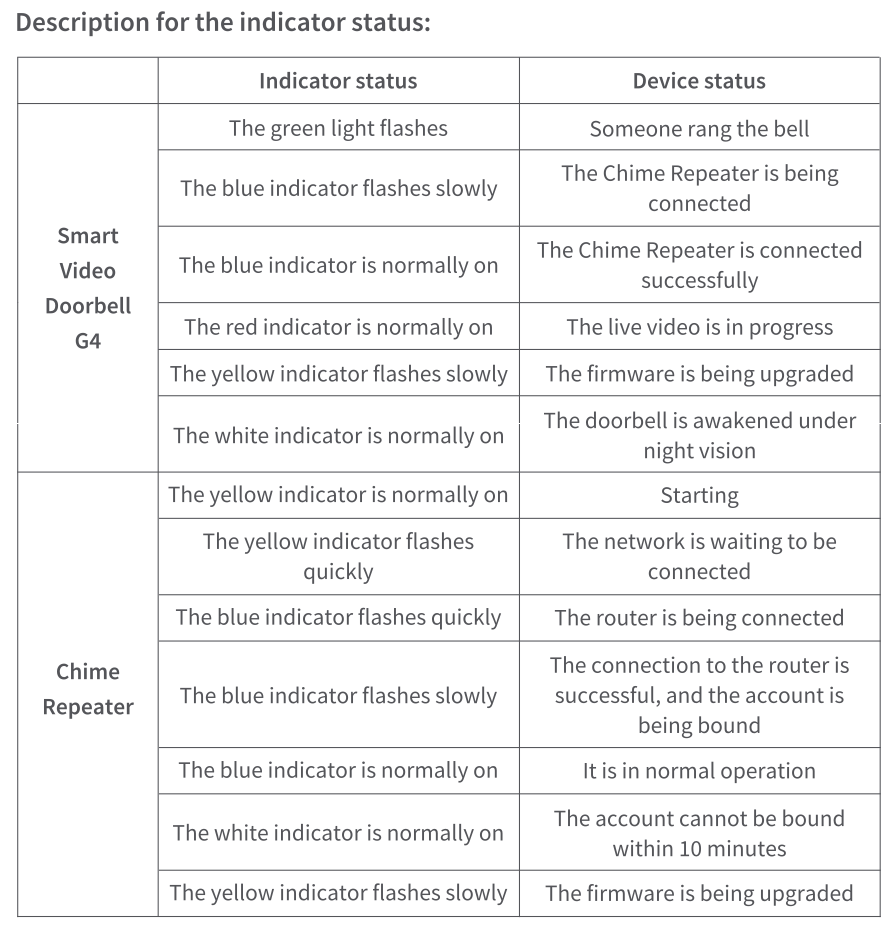

    Welche LED Farbe leuchtet bei euch am Gong?
    Wann verändert sich die LED bei euch?
    Update ist gerade gekommen, Fehler wurde behoben!
  • Update ist gerade gekommen, Fehler wurde behoben!
    Ich habe heute das Update auf die App Version 3.1.9 gemacht, aber leider starten die Streams der Cams noch immer nicht automatisch, wenn ich die App öffne. Früher kam das Bild automatisch, jetzt erst, wenn man auf Play drückt.
    Ist das normal?
    Oder kann man es irgendwie einstellen, dass das Bild automatisch kommt?

  • Arthuro Was genau willst du wissen? Was die einzelnen Farben bedeuten steht auf Seite 4.
    danke für den qualifizierten Beitrag ;) ich denke meine Frage ist konkret gestellt entweder man beantwortet Sie oder lässt es.

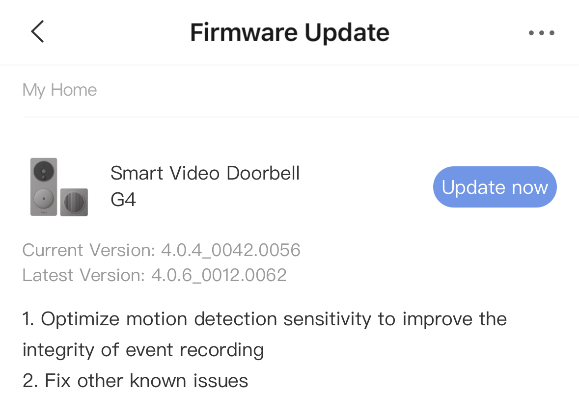

    Das Timeline Problem wird im nächsten Firmware Update gefixt.
    Aqara Support:
    Red light on chime keeps on, which means you enable "stream & allow recording" in the HomeKit app, you are in the scream page, or it is recording video.
    Actually, we have solved this issue. But it needs for a firmware updated. It is expected to be released at the early of next month.

  • Ich habe 2 Klingeln.
    Laut Logs erkennen sie dass jemand da ist.
    In der Apple Home App sehe ich aber keine Aufzeichnung bzw. nur sehr wenige (letzte von Dienstag)
    Ansonsten funktioniert die Kamera und Klingel aber problemlos.

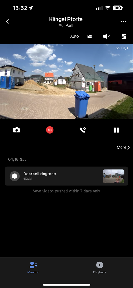

    Hat das sonst noch wer? Kann ich irgendwo in der Aqara App Aufzeichnungen sehen? Ich finde es einfach nicht.
    Danke! :)
  • Nein die Probleme habe ich nicht. In der Aqara App auf die Kamera gehen dann ist oben das Bild und unten die Aufzeichnungen das Handy nicht drehen.

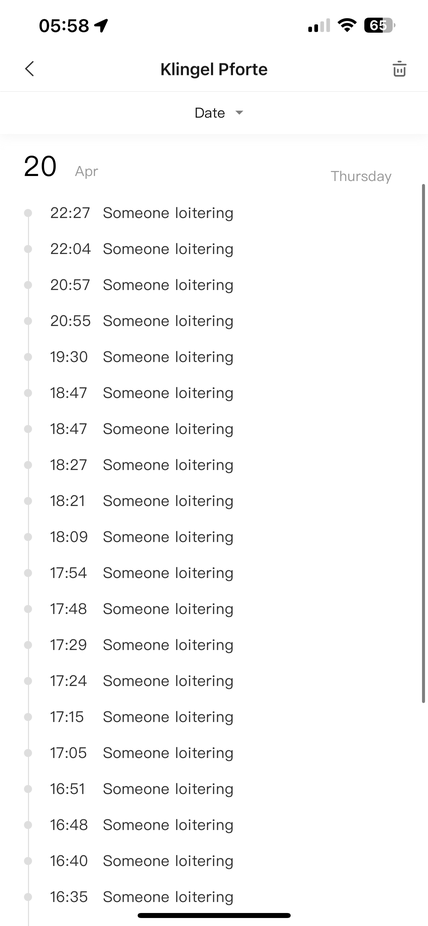

  • sorry... ich kann es mir nicht verkneifen: Steht da ernsthaft "someone loitering" also "jemand lungert herum", wenn der Postbote sich deiner Tür nähert?? :D

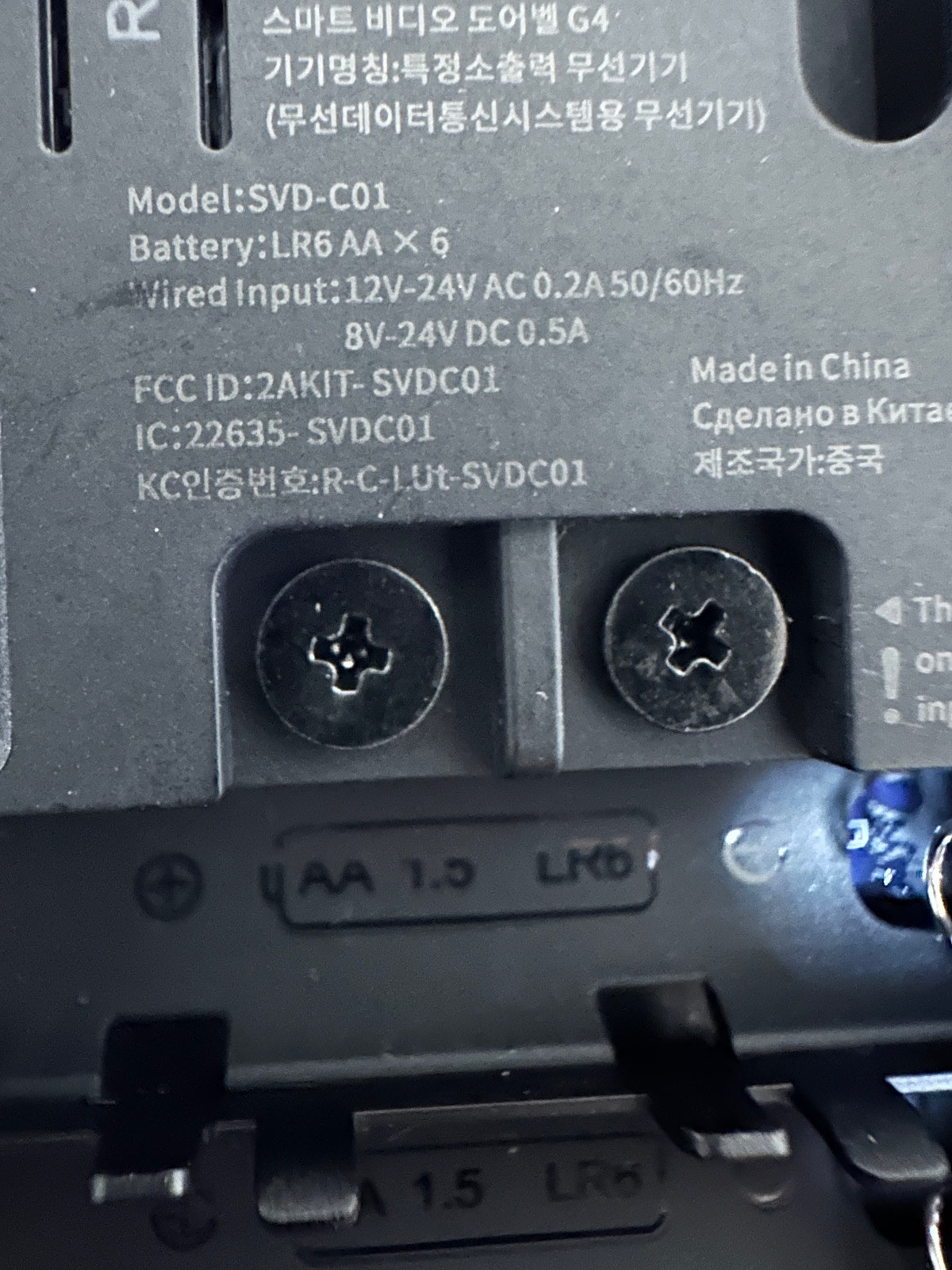

    Frage: Nutzt jemand Akkus in der Klingel? Wenn ja welche?
