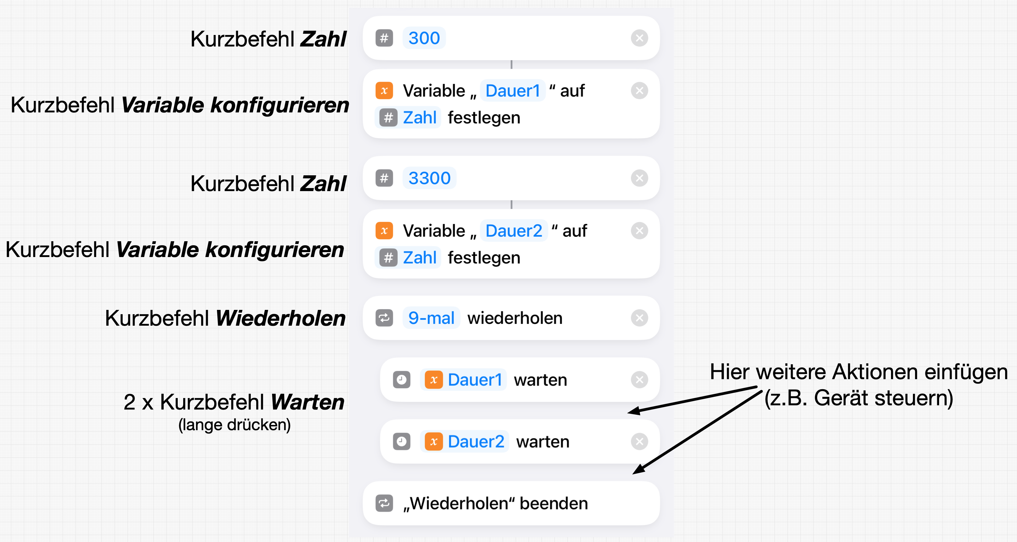

  • Du überforderst mich. Kannst Du mir das nochmals erläutern wie ich beim Warten-Befehl an die Variable komme?
    Ich habs nicht ausprobiert, aber so sollte es gehen:
