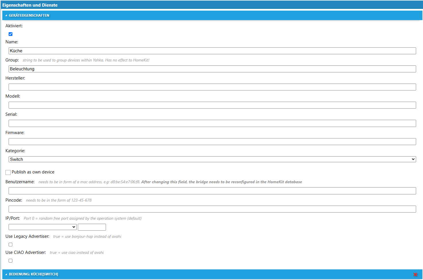

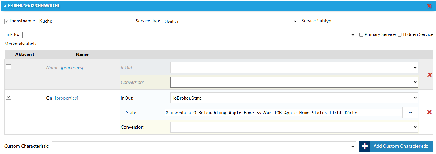

    - Auf dem IOBroker läuft der Homekit Yahka-Adapter als Schnittstelle zwischen dem IOBroker und dem Apple Home.

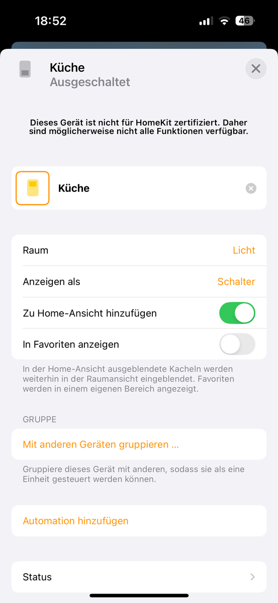

    Wird z.B. in der HomeApp am Iphone die Kachel "Küche" oder "Werkstatt" usw. angeklickt, schaltet das Licht zuverlässig ein oder aus - also muss das Problem bei der Spracherkennung liegen.

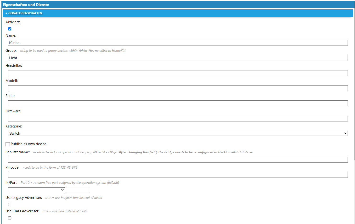

    Wird im Yahka-Adapter zu Testzwecke der Name "Küche" in "Küche oben" umbenannt, erkannt Siri bzw. Apple Home den korrekten Namen und schaltet auch im korrekten Raum das Licht. Benenne ich den Namen wieder nach "Küche" um, ist die Funktion wieder nicht mehr gewährleistet. Auch ein Löschen des Raumes im Yahka-Adapter und das Duplizieren eines funktionierenden Raumes funktioniert nur so lange, bis der Raum wieder in "Küche" umgetauft wird.
