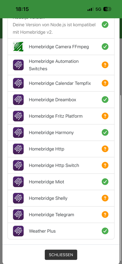

    Ich hab grad auf Homebridge 2.0 unter Trixi upgedatet. Es hat funktioniert. Ich hab zwar nicht viele Plugins aber auch das Fritz.platforum scheint zu funktionieren.
    Es kommt eine Warnung:
    5.5.2026, 08:26:51] The plugin "homebridge-fritz-platform" requires a Homebridge version of ^1.3.0 which does not satisfy the current Homebridge version of v2.0.0. You may need to update this plugin (or Homebridge) to a newer version. You may face unexpected issues or stability problems running this plugin.
    Jetzt lasse ich das vorerst mal - wenn ich Probleme kriege aktiviere ich die Sicherung, welche ich davor erstellt habe
    Lg Roger

  • In meinem Setup werden nachstehende Plugins noch nicht offiziell mit hb 2.0 bestätigt:
    • Homebridge Harmony ✅
    • Big Ass Fans i6
    • Homebridge Messenger
    • Homebridge Tuya Platform
    Vielleicht hat jemand - auch zu anderen Plugins - schon die Erfahrung gemacht, dass einige unbestätigte Plugins dennoch kompatibel sind mit homebridge 2.0?
    Lasst gern mal hören und wir können hier mal sammeln.

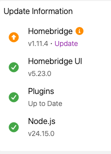

    Ich war auf v1.6.3, wenn ich auf die v2.0.x wechsle läuft der Start zwar sauber durch, jedoch habe ich keine Funktion mehr in der Home App…..
    Ich bin natürlich noch nicht auf der homebridge 2.0.
    Läuft bei euch die neueste Version auf homebridge 1.11.4?
