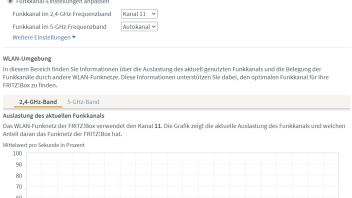

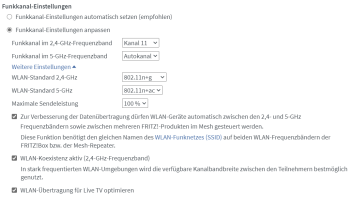

ich hatte das Problem ebenfalls, dass die Hubs nach allerspätestens 7 Tagen offline waren. Ich habe irgendwann den WLAN Kanal der Fritzbox von ‚auto‘ auf 11 eingestellt und seitdem keine Probleme mehr. Die Hubs sind mittlerweile seit fast 4 Wochen online.
Das Problem kenne ich, eine Kanalwahl ist aber leider nicht möglich, da die Fritte dort im Mesh hängt.
Ich habe eine FB7490 mit 5 2400er Repeatern im Mesh. Konnte problemlos einen festen Kanal einstellen.

Bei mir ist das ausgegraut.
Ach Mist ja Danke, ich hatte nen Denkfehler. Habe den Kanal an der Repeater-Fritzbox einstellen wollen. Da die aber den Kanal der Hauptfritzbox übernimmt, muss ich den logischerweise dort einstellen.
