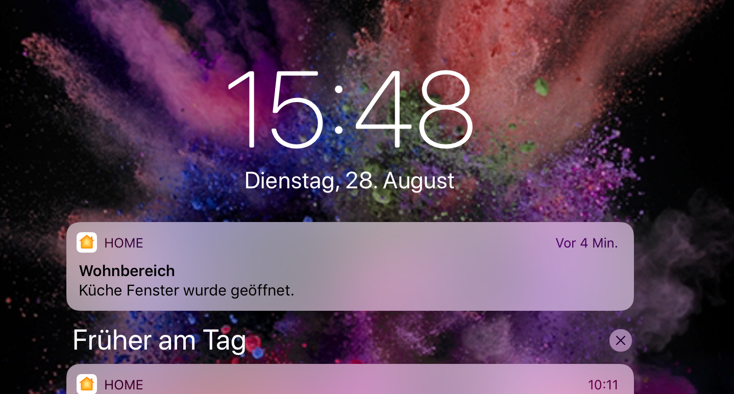

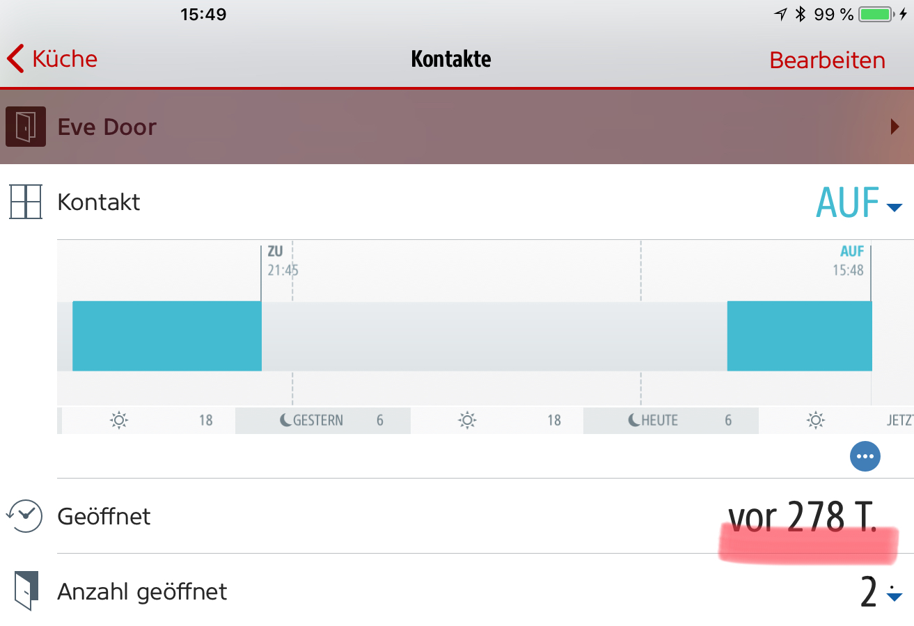

  • EVE App v.s. Home App. Wer lügt?
    Auflösung: beide, Fenster wurde Früh bereits zweimal geöffnet und
    geschlossen.
    So richtig rund läuft es noch nicht. Passiert immer mal wieder.

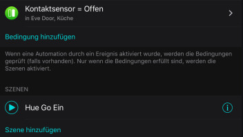

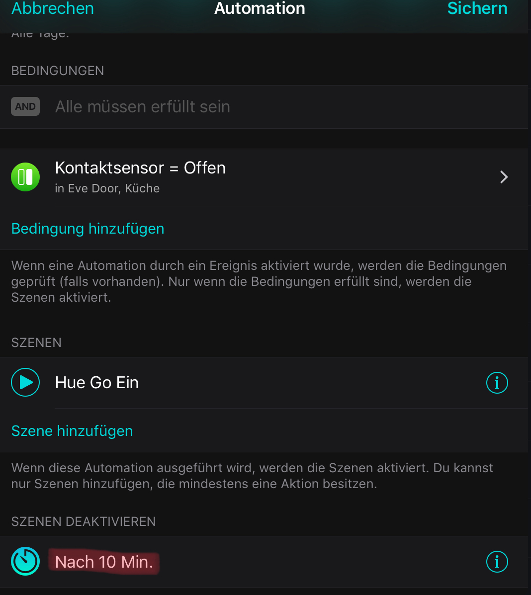

    Habe in Eve eine Automation erstellt welche bei öffnen der Tür das Licht in der Diele einschaltet. Die zweite, wenn die Tür geschlossen wird, das Licht wieder ausschaltet. Kann man ein Verzögerung des Ausschaltens einbauen, denke da an 10 Minuten.
    Wenn ja, wie müsste die Regel dann aussehen.

    So eine Zeitverzögerung würde ich auch brauchen können.
    Allerdings wäre mein Plan die Heizung erst xx Minuten nach dem Schließen eines Fensters wieder einzuschalten.
    Ohne Verzögerung macht es keinen Sinn die Heizung mit Kalten Ventile vom Lüften anlaufen zu lassen.
  • Für Licht autom. Aus kann ich folgendes vorschlagen.
    Für die Heizung könnte es auch gehen. Nur sollte hier
    die Zeit des Lüftens zur Aktivierung des Heizens addiert
    werden(10min Fenster offen+10min). Mit Zeitplan oder
    Modus experimentieren in den Szenen, ich bin mir nicht
    sicher ob die Aktuelle Temperatur wieder eingestellt wird.
  • Für das Heizen bietet sich auch zwei Regeln an. Eine mit Kontakt
    „Offen“ dann Szene Heizung 15 Grad und „Lampe“ oder „Steckdose“ an.
    Bedingung wenn Heizung an. Dauer festlegen. Zweite Regel,
    „Lampe“ oder „Steckdose“ aus dann Szene Heizung z.B. 23 Grad.
    Tageszeit in den Bedingungen festlegen damit nicht in der Nacht
    geheizt wird. Mein Vorschlag, ob richtig ...?
  • Ich Schaue doch nicht auf die Uhr wie lange ich die Fenster Auf habe...
    Einfach Fenster Auf = Heizung aus
    Fenster zu = Nach 10 Minuten die Heizung wieder an (auf den eingestellten Zeitplan)
