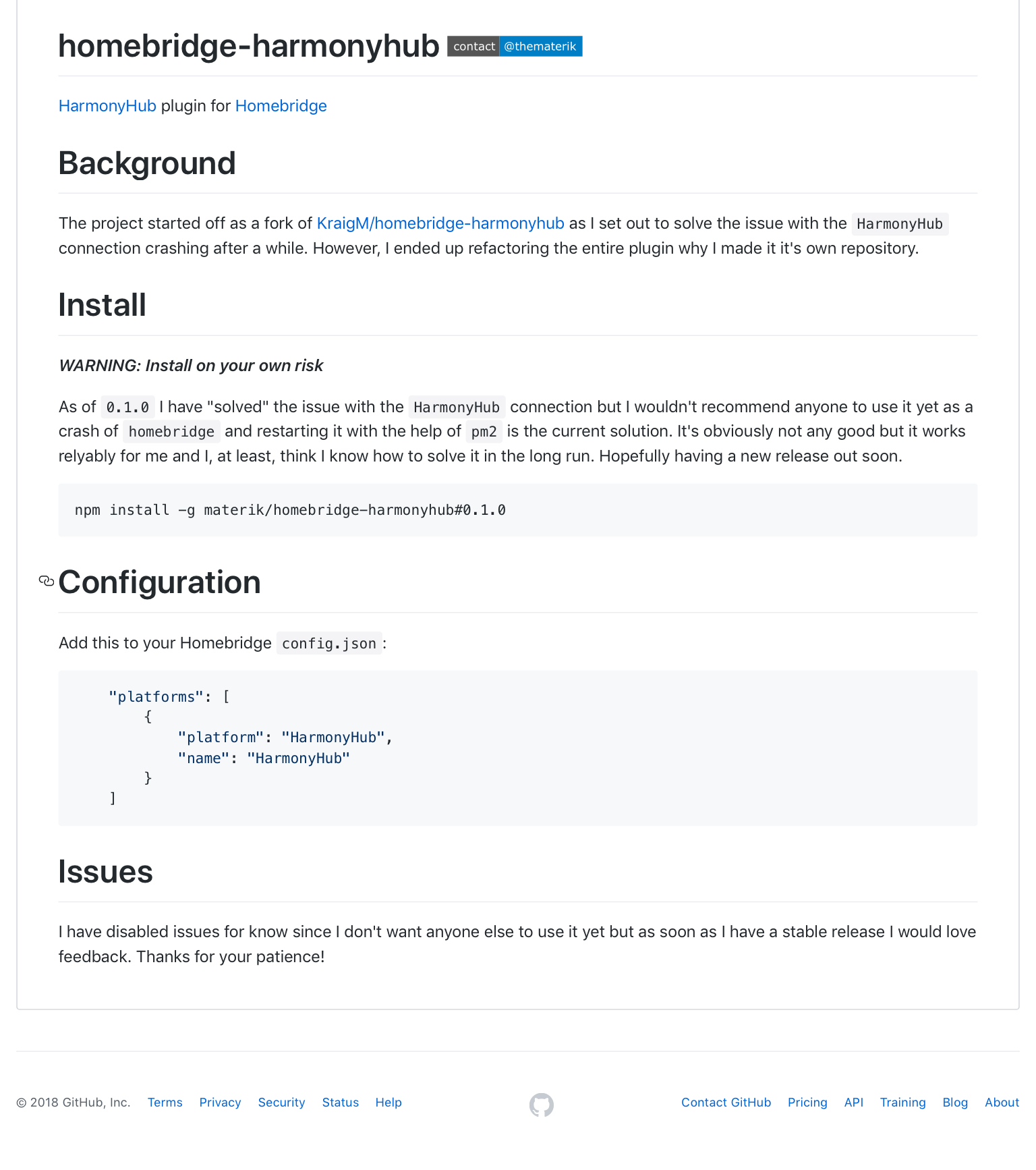

Entsteht hier evtl. ein neues Plugin für den Harmonyhub?
https://github.com/materik/homebridge-harmonyhub

ja, sieht ganz so aus.
Na mal sehen wie sich das entwickelt.
Weiß man schon, welchen Mehrwert es gegenüber dem aktuellen bieten soll?
Es gibt noch - zumindest für mich nicht ersichtlich - eine Funktionsbeschreibung. Ich denke, dass außer der Stabilität erst mal nicht viel Neues kommen wird.
Außer die neue Sparte „Remotes“ gibt mehr Spielraum her, um evtl. nicht nur die gespeicherten Aktionen starten zu können, sondern einzelne Befehle an eingebundene Geräte senden zu können. Dann könnte man selbst eigene Aktionen in HomeKit basteln.

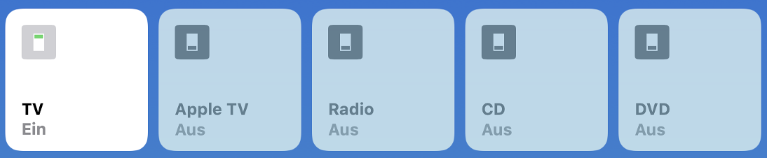

Einfach die Sender als Aktion im Harmony Hub einstellen. Ich hab zusätzlich noch einen Raum "Fernseher" in der Home App erstellt.
Dann nur noch: "Hey Siri, schalte im Fernseher Pro7 ein" und zack schaltet Siri um.
