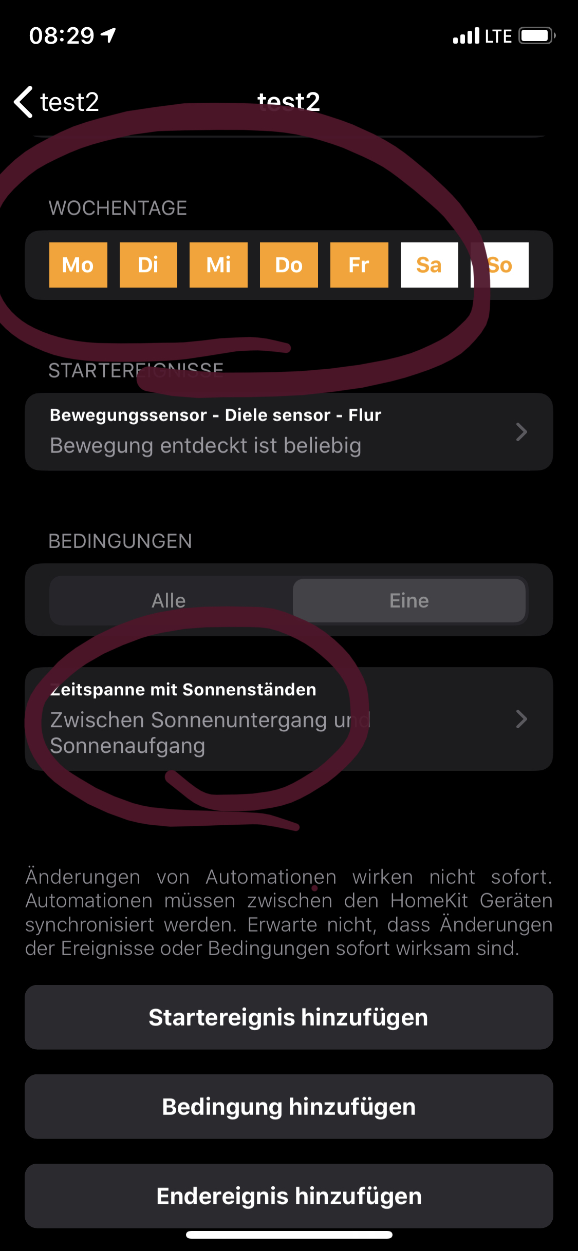

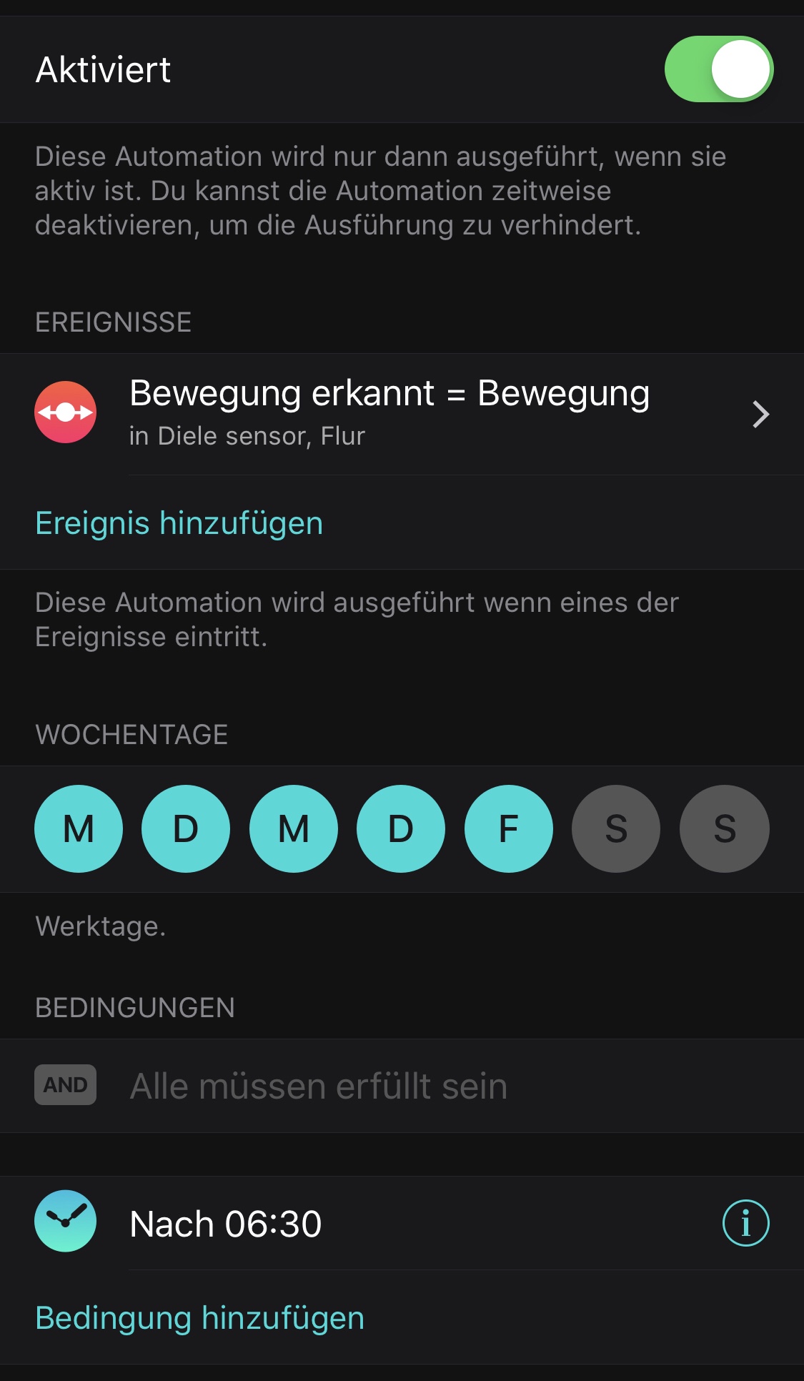

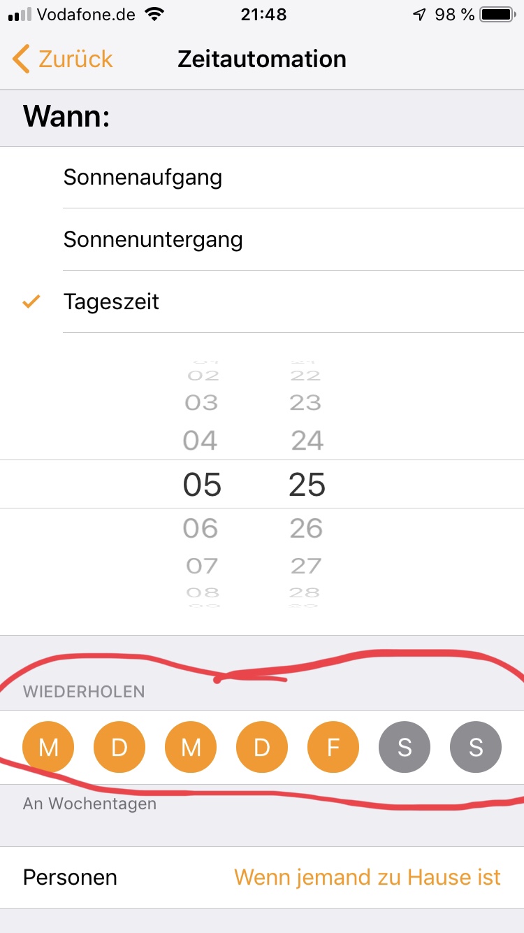

  • Du kannst doch in der Home App bei der Erstellung der Automation die Tage an- oder abwählen, an denen diese ausgeführt werden soll. Einfach bei „Zu einer gewissen Tageszeit“ ganz runter scrollen. Du benötigst dann halt 2 Automationen, einmal für Mo-Fr und für Sa+So.
  • Richtig aber über diesen Weg kann ich leider keinen Sensor als Bedingung einbinden.
    Uns auch keine von bis Zeiten hinzufügen.

    eigentlich eine recht einfache Geschichte: Ich möchte eine Automation mit der Auslösung eines Bewegungsmelder, allerdings nur an einem Wochentag und wenn es dunkel ist (vor Sonnenaufgang).
    Ich finde hierzu allerdings keine Verknüpfung der beiden Bedingungen. Wie kann ich das realisieren?

    Ich habe einen Aqara FP2 und Phillips hue Lampen im Zimmer. Beim Eintreten würde ich gerne, dass es das Licht einfach anschaltet. Dies funktioniert tiptop. Nun würde ich aber gerne Ausnahmen machen. Jetzt habe ich eingestellt, dass wenn es von 07.30 Uhr bis 22 Uhr Bewegung einfängt, die Lampen aktiviert. Am Wochenende würde ich dies aber lieber umstellen, da es mich sonst um 07 Uhr mit dem Licht weckt... Dort soll es von 12 bis 22 Uhr aktivieren. Leider finde ich diese Wochentagseinstellung nirgends in der AppleHome app. Könnt ihr mir hier weiterhelfen?
