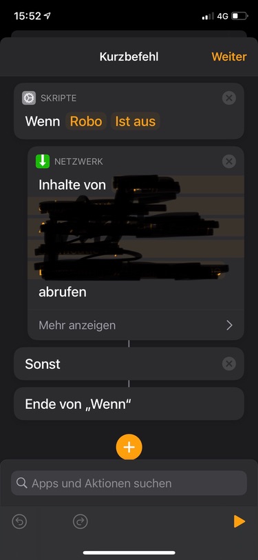

  • Moin zusammen,
    Ich denke das mein Vorhaben wahrscheinlich nicht geht aber vielleicht täusche ich mich ja auch.
    Und zwar hab ich bei mir zuhause im Flur zwei BWM von HUE und bei denen eingestellt das ich bei Bewegung eine Mitteilung bekomme wenn ich nicht zuhause bin.
    Wenn nun mein Saugi am morgen seine Arbeit macht und ich bei der Arbeit bin bekomme ich natürlich ständig Benachrichtigungen.
    Nun meine Frage gibt es eine Möglichkeit die Benachrichtigung irgendwie mit einer Bedingung zu verknüpfen so wie bei Automationen auch?
  • Bekommst du die Benachrichtigung direkt von Homekit? Wenn ja, geht deine Idee vermutlich nur, wenn du dir die Benachrichtigung per Telegram/Pushcut/IFTTT schicken lässt. Dann sollte sich per EVE-App leicht definieren lassen, dass nur eine Mitteilung ausgelöst wird, wenn der Sauger nicht aktiv ist.
    Ansonsten kannst du für die Zeit, in der der Sauger unterwegs ist, die Bewegungsmelder auch deaktivieren (und natürlich wieder aktivieren, wenn der Sauger fertig ist).
  • Ja klar direkt von Homekit, kann man ja bei den Sensoren einstellen.
    Meine Überlegung war schon per Dummy Plugin meine Anwesenheit zu Simulieren.
    Das müsste ich ja dann täglich manuell machen das ist ja auch nicht das gelbe vom Ei.
    Eventuell gibts per Hue Homebridge Plugin die Möglichkeit, die Sensoren automatisiert zu deaktivieren.
    Ansonsten würde ich wirklich den Weg über Drittanbieter-Benachrichtigung gehen.
  • Weiß nicht ob und wie es beim HUE Plugin geht.
    Dummy und People Plugin wäre vorhanden weiß nur nicht genau wie ich es umsetzen kann/müsste
