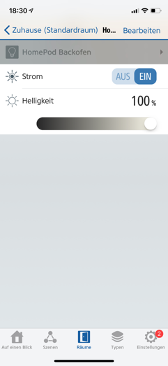

Die Volume Regelung als Lightbulb klappt super und der Teststream läuft einwandfrei. "Hey Siri, Radio Two auf 95%", "Hey Siri, Radio Two aus".

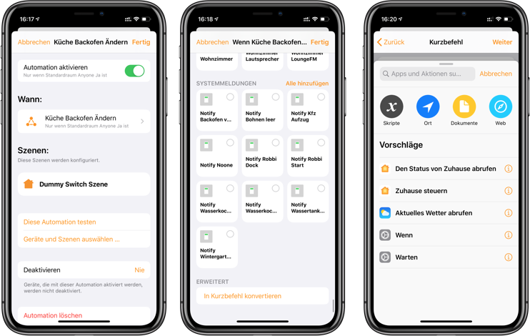

Was damit nun übrigens auch geht, ich nenne es mal "Voice Notification" am HomePod
Bin noch am testen und ist natürlich Bastelarbeit. Aber nur ein bisschen.
Beliebige mp3 erstellen, auf nem beliebigen Server ablegen und im Plugin hinterlegen.
Und bei einer Automation dann einfach anschalten. Und schon sagt der HomePod was Sache ist. ![]()
