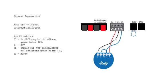

Ich habe bei mir so ne "Bastellösung" mit einem Fibaro switch und nem EVE door. Das funktioniert eigentlich ganz gut, einiges Problem ist oft die Entfernung zur HomeKit Zentrale.

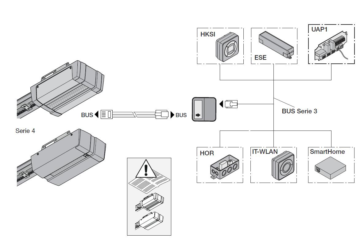

So, am letzten Wochenende habe ich das Teil endlich verbaut.
Das gibt's in zwei Varianten - einmal für Serie 3 und einmal für Serie 4. Einziger Unterschied: Beim 4er ist ein zusätzlicher HCP-Adapter dabei, der für den Betrieb des Schalters am 4er-Motor notwendig ist. Beim 3er-Motor, den wir im Einsatz haben, braucht's den Adapter nicht. Der Schalter an sich ist identisch.
Die Installation war denkbar einfach: Halterung in der Garage an die Wand geschraubt (vorher das Kabel durchziehen), Einstecken in den eigentlichen Schalter, Kabel dann zum Motor ziehen, in die BUS-Dose einstecken, warten bis das Licht am Schalter blinkt, Homekit-Code einlesen, fertig.
Programmieren der Tasten ist nicht notwendig - der Schalter hängt ja direkt am Motor dran.
Das 7m-Anschlusskabel ist ein Flachband-Kabel - daher konnten wir das problemlos in dem Kabelkanal, der schon die Stromzuleitung zum Motor führt, verstauen.

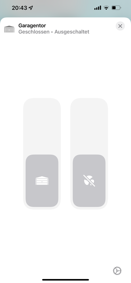

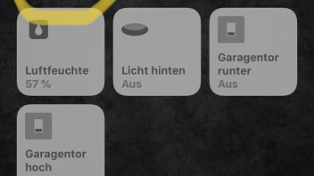

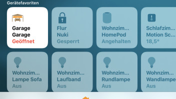

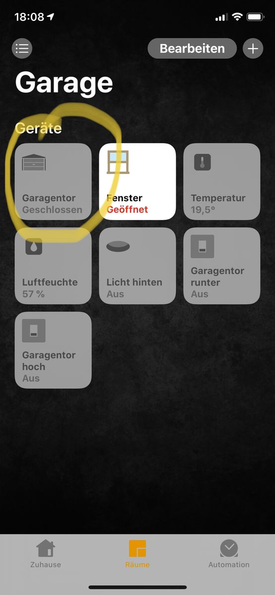

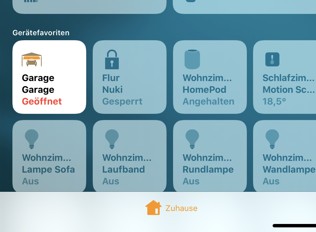

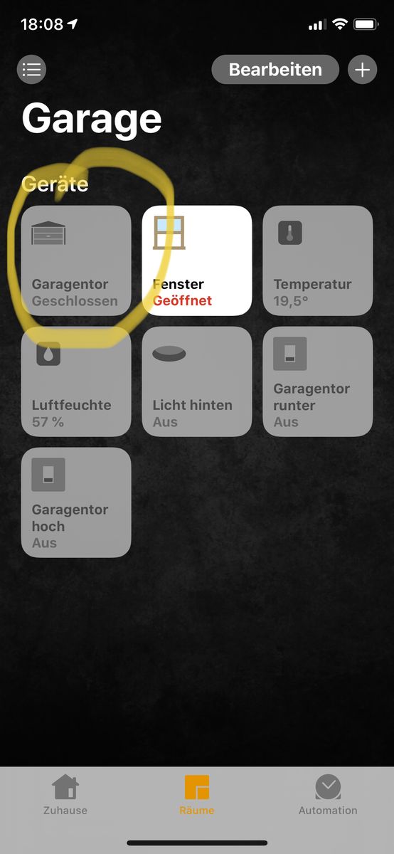

bekommst Du mit dem Hörmann-Teil eine Stausmeldung des Tors, also ob offen oder geschlossen?
Ja, da tauchte was auf in den Mitteilungen von Home, nachdem das Tor dann gefahren ist. Ich hab das aber abgestellt.
Ich konkretisiere mal meine Frage:
Sieht man in der Home-App ob das Tor auf oder zu ist?
ALso Statusmeldung "offen" oder "geschlossen".
Ach mensch. Sorry, ich bin in den falschen Thread gesprungen...
Darauf ein klares Ja.
