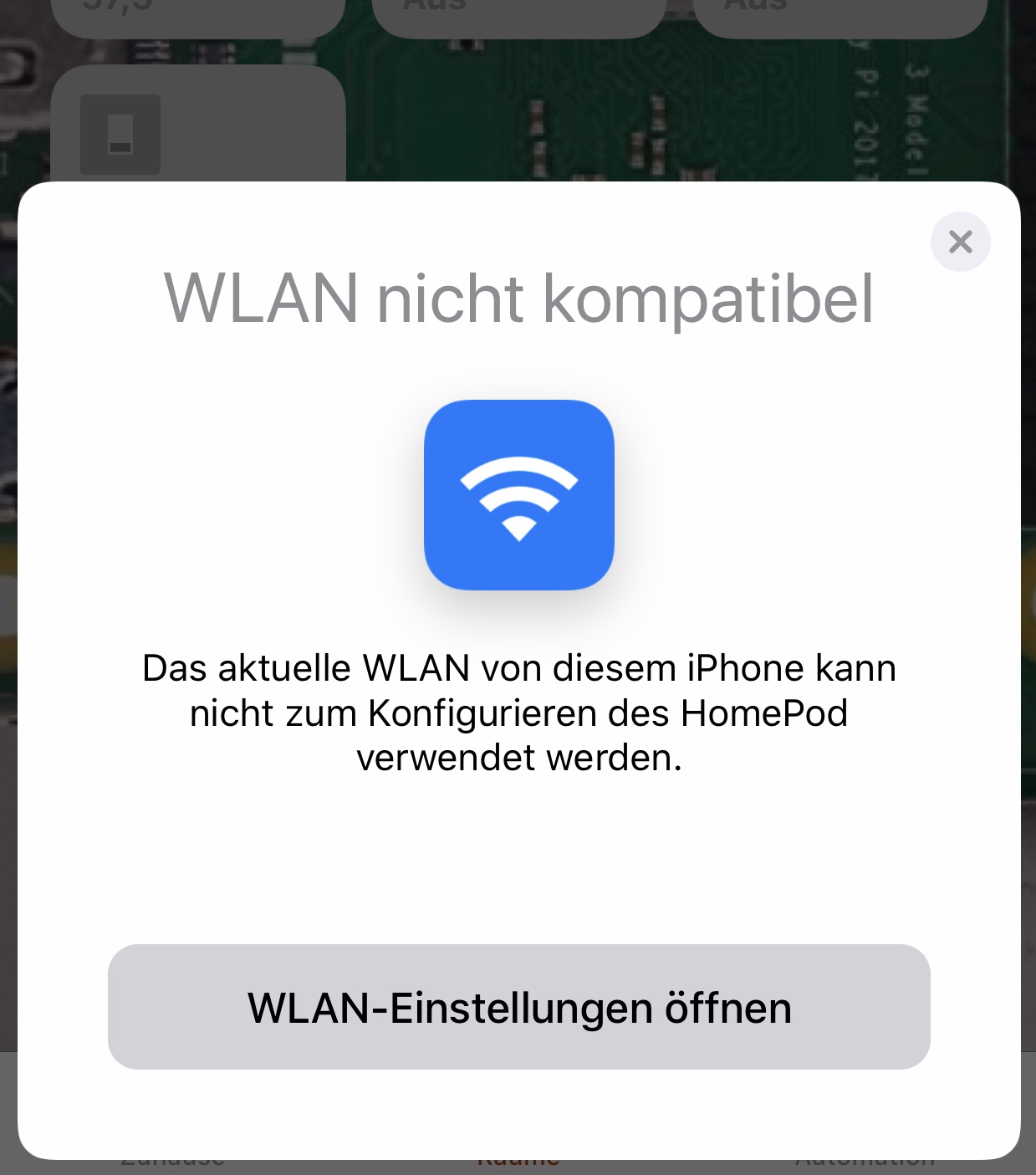

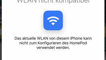

Ich verwende W-LAN Profile in unserer Familie bei allen IOS-Geräten. D.h. die W-LAN Konfiguration mit SSID und Kennwort wird gepusht. Vorteil : Du musst nicht jedes IOS Device anfassen, wenn mal ein W-LAN hinzukommt oder ein Kennwort geändert wird.
Leider können diese Konfigurationen nicht für die Konfiguration eines HomePods verwendet werden. Ich musst das W-LAN Profil löschen, das W-LAN per Hand konfigurieren und anschließend an den HomePod übertragen bzw. den HomePod danach konfigurieren. Anschließend könnte ich das W-LAN auf dem IOS-Gerät wieder löschen und per Profil pushen.
Vielleicht ist es auch bei Dir die Ursache!?
