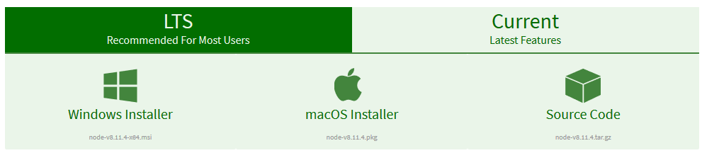

Hi, einige Plugins meckern im Log bei mir wie folgt:
"[Hue] homebridge-hue v0.10.5, node v10.12.0, homebridge v0.4.45
[2018-10-12 22:32:08] [Hue] warning: not using recommended node version v8.12.0 LTS"
u.a. das hue-plugin und das sonos zoneplayer-plugin
zu laufen scheint alles!
Wie verfährt man bei solchen Meldungen?
Garnicht.
Da steht nur das es nicht Empfohlen wird die Node Version 8.12.0 zu verwenden.
Nein falsch. Es steht explizit, dass 8.12.0 LTS empfohlen ist. Übersetzt heißt die Meldung: "Warnung, es wird nicht die empfohlene Node Version 8.12.0 LTS verwendet".
Die kann man manuell aus dem Nodesource Repo ziehen und installieren. Geht unter Debian Systemen z.B. auf dem Raspi super einfach mit:
Danach ist auch die Warnung verschwunden.
Auch ist es sinnvoll npm zu aktualisieren (das kommt aus dem standard Raspbian Repo nur in einer Uraltversion 0.xxx):
Letzteres wird bereits auch in der Installationsanleitung der Homebridge beschrieben.
