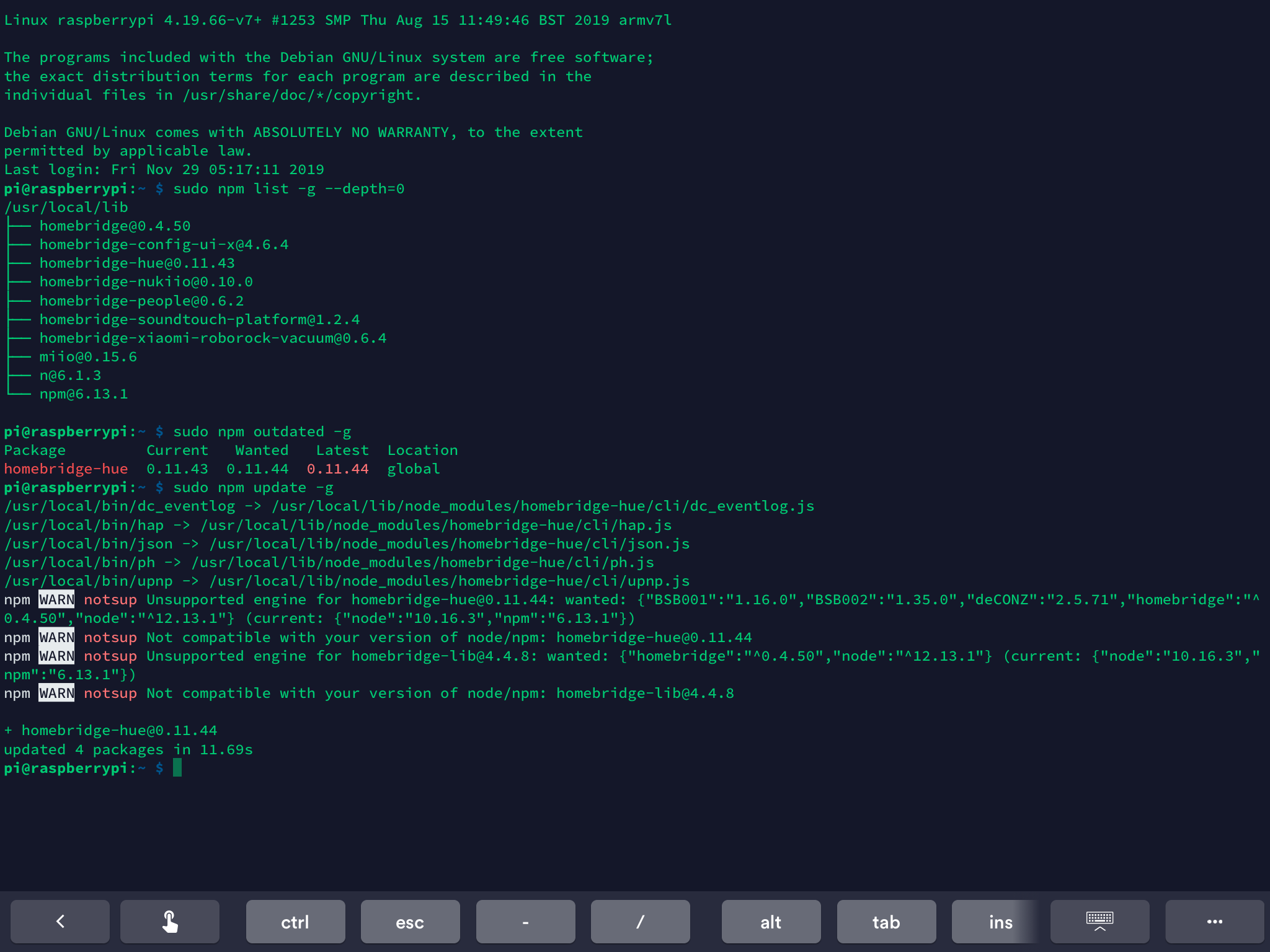

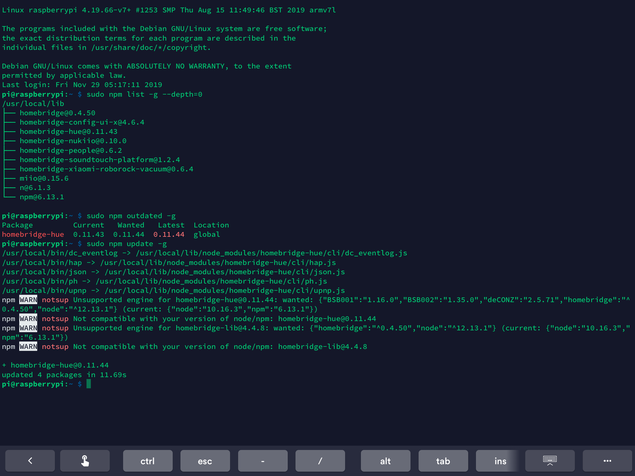

  • ich habe gerade ein Update des Plugins durchgeführt und bekam eine Meldung das irgendwas nicht kompatibel ist kann mir jemand sagen was das bedeutet
  • Du hast nicht die benötigte node version 12.13.1 am laufen.
    https://github.com/ebaauw/home…/blob/master/package.json
    Der Entwickler Erik geht immer mit der node lts version mit.
    https://nodejs.org/en/
