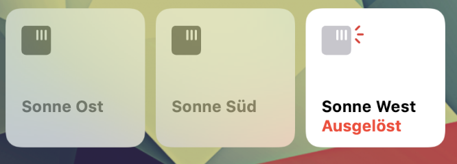

    Eine andere Lösung musste her! Ich stieß auf die suncalc JavaScript Library (gibt es auch als npm package). Doch da mir JavaScript nicht liegt habe ich im Anschluss eine PHP-Adaption gesucht und gefunden. Mit meinen rudimentären PHP-Kenntnissen und mittels homebridge-http-webhooks habe ich mir jetzt drei Sensoren angelegt. Einen für Osten, einen für Süden und einen für Westen.
    Für alle die sich dafür interessieren hänge ich im Spoiler mal mein PHP-Skript an.
    Wenn die Außentemperatur >= 28°C beträgt fahren bei mir nun an den lichtgefluteten Fenstern die Rollos runter und im Haus bleibt es (halbwegs) kühl!

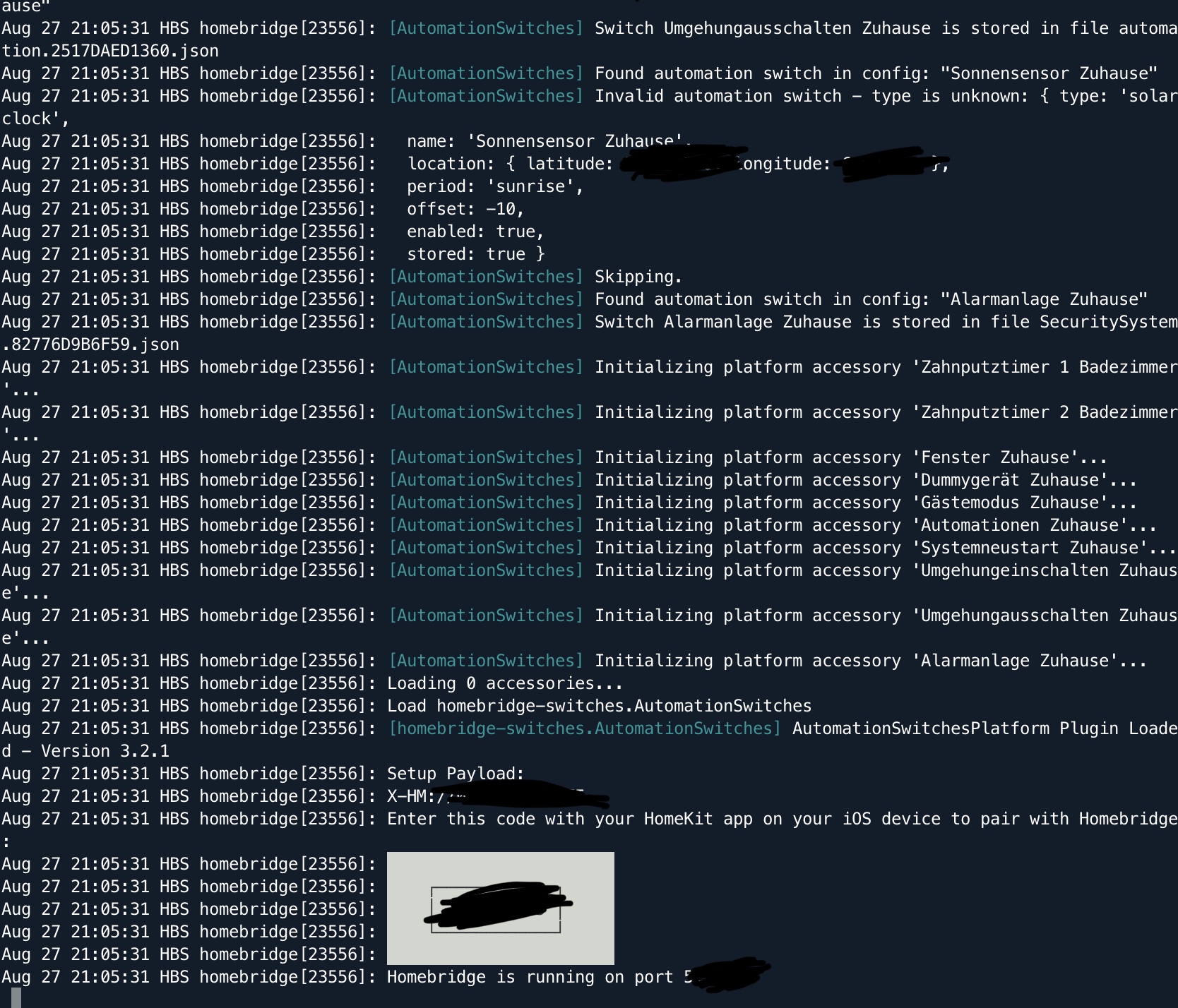

  • Hat jemand den Sonnensensor von @groover schon am laufen?
    Bei mir kommt es in Fehler das der type solarclock nicht stimmt, deswegen erstell er keinen Schalter in HK. Gemäß Example Config ist dieser aber richtig :/

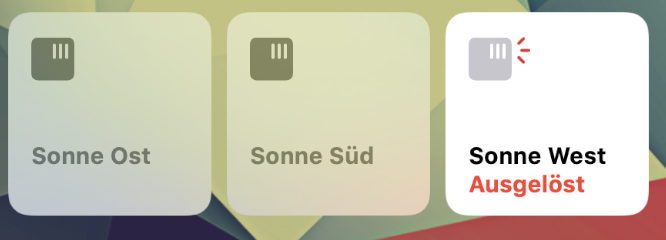

    Dennis_BE  Gerrit Wenn auch wohl mehr als ein Jahr zu spät, habe ich da mal was zusammen geschustert, wenn das noch jemand benötigt: https://www.github.com/mfkrause/homebridge-sunsensors
    Sieht in der Home App dann ungefähr so aus (die Anzahl der Sensoren und Namen sind einstellbar):
    Sind aktuell nur Occupancy-Sensors möglich (nicht konfigurierbar), kann eine entsprechende Konfig aber noch hinzufügen die Tage.
    Keine Garantie für vollständige Funktion, ich hab mir an der "neuen" Platform Homebridge API die Zähne raus gerissen... Bei mir funktioniert's nun aber so wie es soll.
    Installieren via npm install -g homebridge-sunsensors. Ist auch über GUI wie homebridge-config-ui-x konfigurierbar, ansonsten liegt eine Beispielconfig im Github Repo.
