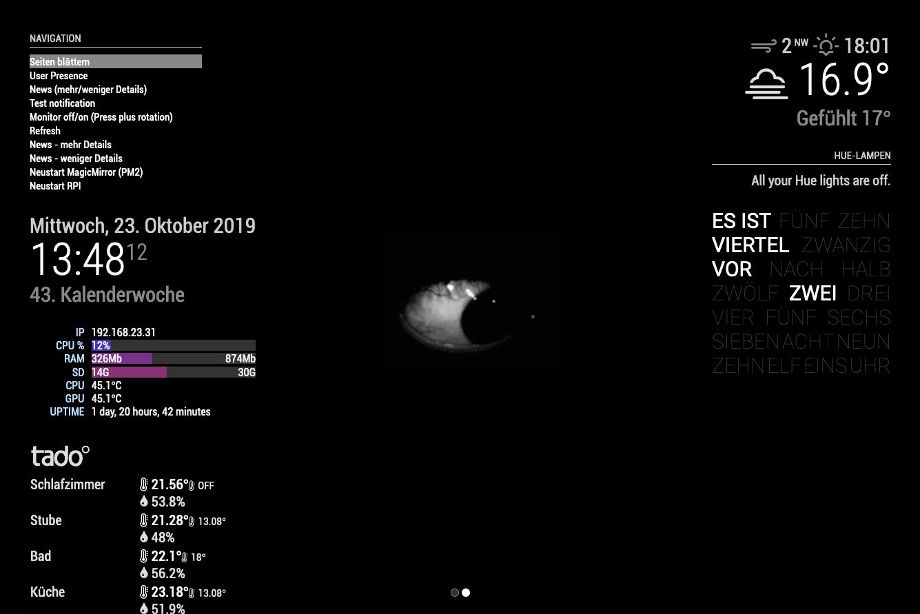

Meine Version 1 hängt im Bad Spiegel, MagicMirror2 mit einem 27" Monitor hochkant.
RaspBerry3 mit Bewegungsmelder, dieser schaltet HDMI Port ein/aus.
Ich zeige an auf
Seite1
- Datum Uhrzeit
- Termine aus 4 iCloud Kalender ( Nastra funktioniert)
- WarnWetter
- Begrüssung des Tages
- NEWS am unteren Bildschirmrand
- F1 Rangliste
- akt. Wetter inkl. Vorhersage der nä. 5 Tage
Seite2
- ein bewegendes Auge
- Datum/Uhrzeit
- Wetter
- Staus der HUE Geräte
- Status der Tado Heizkörper
(das Menü oben links Verschwindet nach einer Minute und der Rest rutscht nach oben)
Das alles während Zähne putzen und rasieren zu verfolgen reicht mir erstmal.
