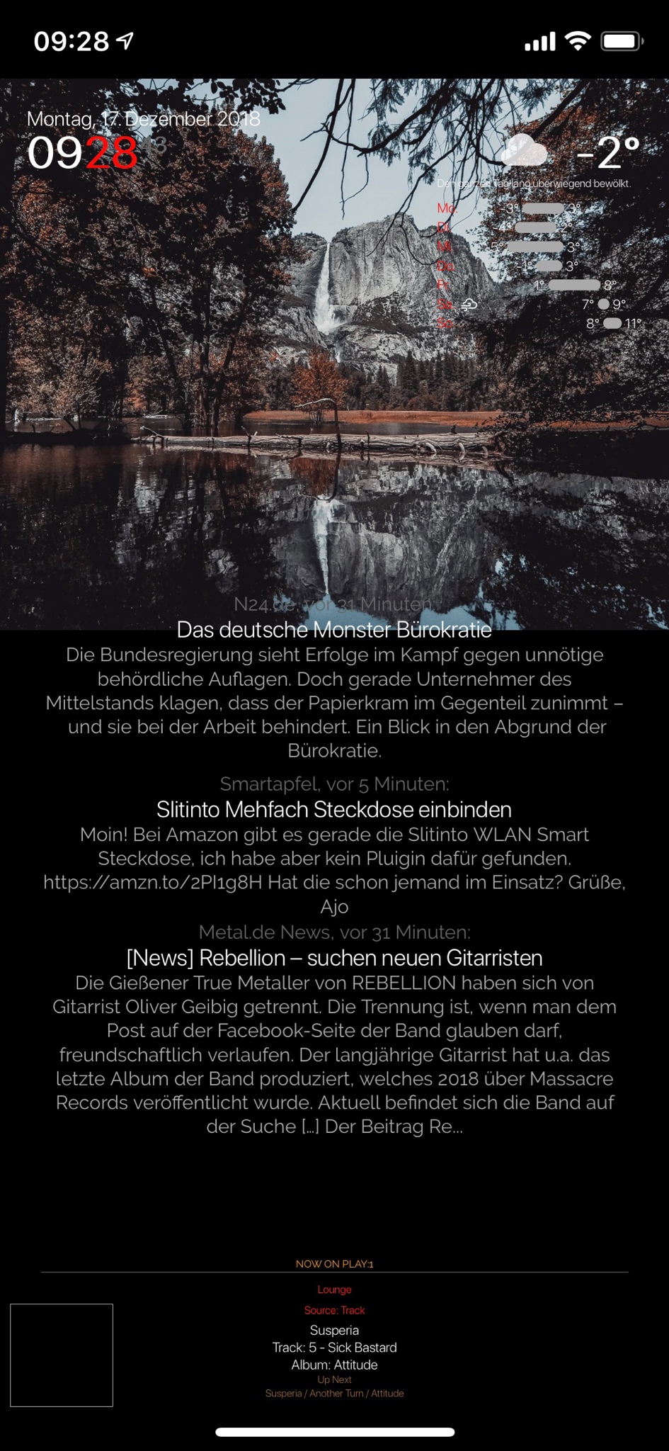

Die Tampa App fnde Ich nicht so gut zu wenig Einstellmöglichkeiten... und bei Nacht oder nach Zeit das Display abdunkeln geht auch nicht. Bin aber auf das SmartMirrorTool gestoßen. Finde Ich Super und funktioniert einwandfrei. Wenn das iPad hinterm Spiegel montiert ist kann man sogar die Einstellungen noch über iCloud Synchronisation ändern. Hier der link

<br><br><p>Was kannst du mit der smart mirror app mehr einstellen?</p>Hintergründe festlegen, Displayhelligkeit Automatik, Sprachausgabe der Unrzeit, Schriftart ändern, Schriftfarbe ändern, Schriftgrösse ändern, News selbst wählen über RSS , uvm. ...man kann dort völlig frei gestalten. Das die Kalenderanzeige „unordentlich“ ist kann Ich nicht nachvollziehen.
Sieht doch Super aus. Sogar mit Backgroundframe....
naja Geschmacksache...
Finde die App Super gelungen... und die 4€ in jedem fall wert...
und was noch am geilsten ist Ich lasse mir Termine anzeigen der nächsten 1 bis 10 Tage. Und zwar soviel Vorschau eben wie ich will
Deshlab SMT beste Lösung für einen Apple Smartmirror meiner Meinung nach.

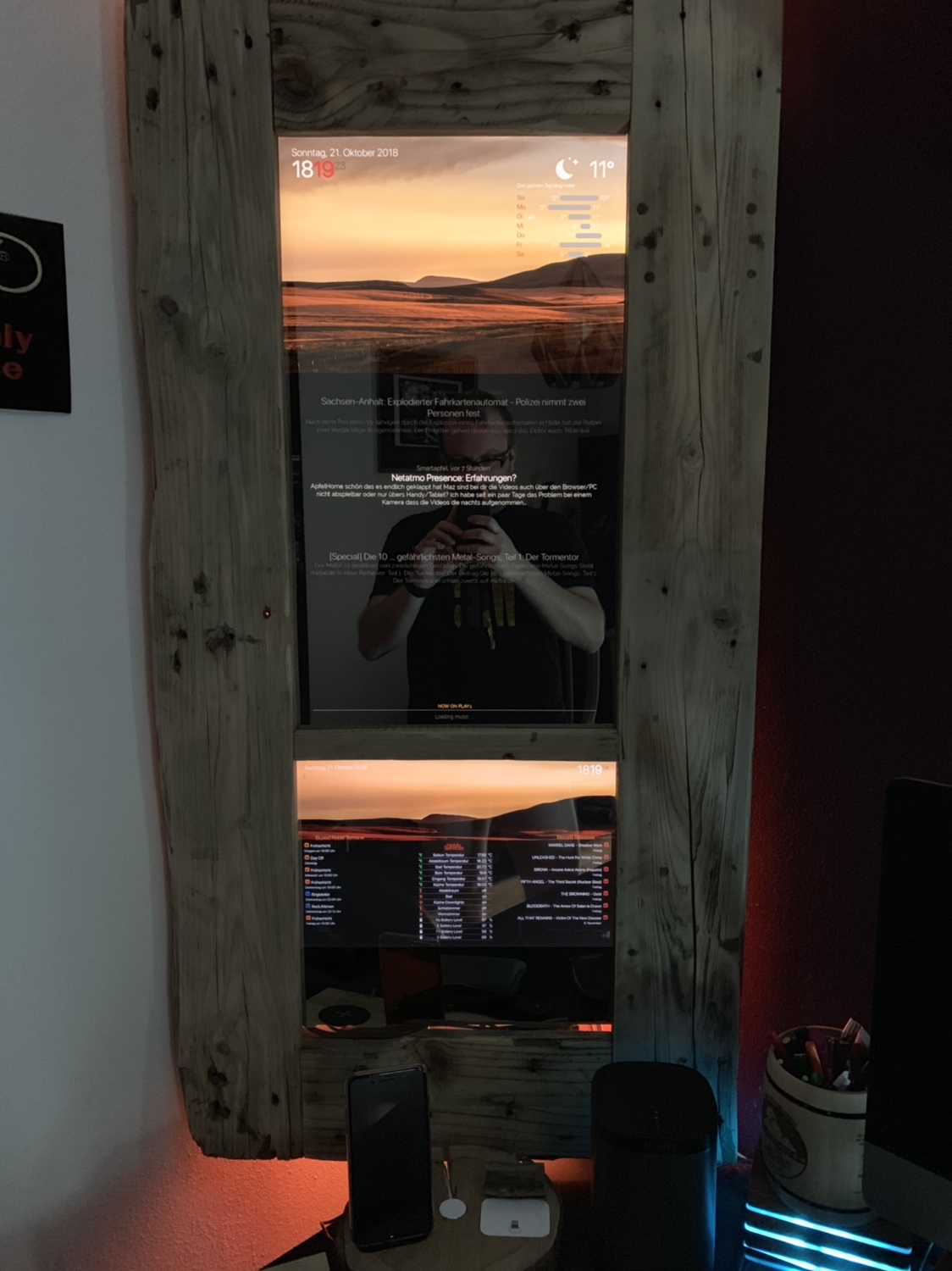

<p>- Bleibt bei euch der Spiegel immer an oder benutzt jemand einen Bewegungssensor oder Ähnliches?</p></woltlab-quote><p>Bei mir sieht das ganze so aus. <br>- Bewegungserkennung habe ich einfach mit MotionSensor und Eve Steckdose, PIR Sensor gibt wohl häufiger Probleme. <br>- die beiden RPI‘s laufen Tag und Nacht<br>- Screens über Nacht aus, schaltbar auch mit Amazon Remote<br>- kein Touch, keine Sprachbefehle<br>- war ne Menge Bastelei<br>- Design über lange Zeit dran geschraubt<br>- der untere Teil zeigt Kalender an und Sensoren von Hue und Lichtstatus an, momentan über Hassio da ich das Hue Modul nicht zum Laufen gebracht habe.</p>

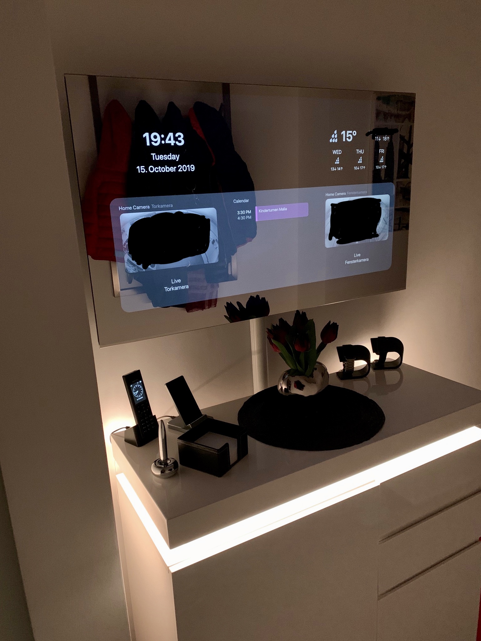

zwei Jahre nach dem erstellen des Thread bzw. der Idee habe ich es auch endlich mal geschafft nach langer Zeit mir einen Smart Mirror zu bauen. Nun bin ich endlich zum Abschluss gekommen und möchte das Ergebnis euch natürlich nicht vorenthalten
Hier die Verwendete Hardware:
40 Zoll 4 K Glotze an die Wand genagelt.
Dort habe ich von PILKINGTON MIRROPANE ein Spiegelglas aufgeklebt (Rahmenlos) und ein
Apple TV 4K mit der App Day View als Anzeige angeschlossen.
Angesteuert wird der Spass in HomeKit durch einen Harmony Hub und eingeschaltet bzw. ausgeschaltet wird der Spiegel durch einen Hue Bewegungsmelder bei Bewegung.
Ps. Der nächste Filmabend mit der Familie findet im Flur statt
Finde ich saucool, vor allem auch die Idee ein ATV zu nutzen...
Der TV wird über Harmony Hub ein- und ausgeschaltet? Auslöser ist der Hue Bewegungsmelder? Schaltet der Fernseher so schnell ein?
Für mich wäre ein Smart Mirror dann am coolsten wenn das Display wirklich nur einschalten würde wenn ich vor dem Spiegel stehe... Da habe ich noch keine einfache Lösung gefunden...
