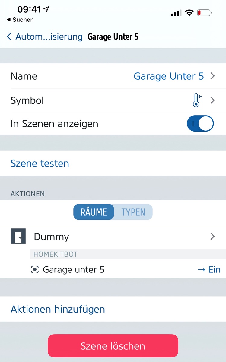

    ich habe das wie folgt gelöst:
    in der hombridge Telegramm Konfiguration habe ich entsprechend eine Meldung eingebaut:
                            "Garage unter 5": {
                                "mode": "Markdown",
                                "messages": [
                                    "Die Temperatur in der *Garage* beträgt unter _5°C_"
    dann in der eve app eine Szene "Garage Unter 5" erstellt, welche eben die Telegramm Nachricht auslöst, und eine Regel "Regel Garage Unter 5 Grad" welche eben die Szene auslöst.
    Hier die Screenshots zu der Regel und Szene:
