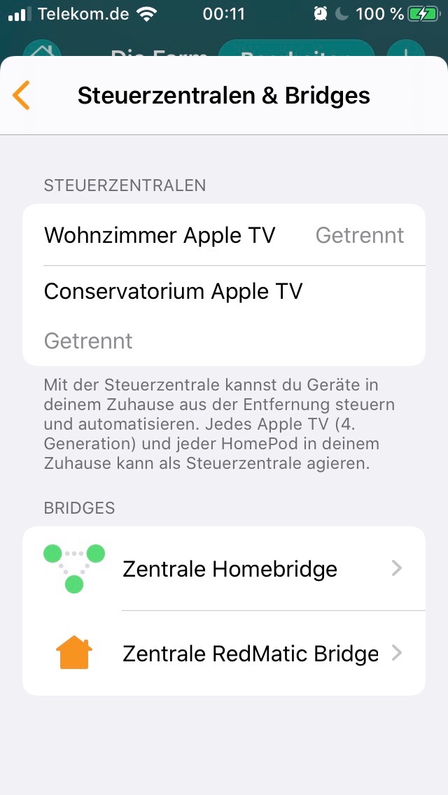

El_Viejo Was passiert bei Dir denn, bzw nicht. Du bist ja der Thread Starter und hast eine Menge Tipps bekommen. Trotzdem läuft es nicht?
Wenn Du unterwegs bist und die Apple Home App aufrufst, was passiert dann bitte genau? Steht unter den einzelnen Geräten "aktualisieren" oder "keine Antwort"? Ist mit der eve App das gleiche?
Hast Du viele Geräte im Home? Dein Leidensweg ist ja schon etwas länger. Ich würde mir dann wirklich überlegen, das Home mal zu löschen. AppleTV zurückzusetzen. Dieses dann nur als Zentrale zu hinterlegen und das Home neu aufsetzen. Gerne erstmal mit nur wenigen / einem Gerät.
Fernzugriff testen. Wenn das dann funktioniert, das ipad hinzufügen (als Zentrale) und schauen wie es sich verhält. Wenn es nach dem zurücksetzen, löschen vom Home und neu einrichten nicht funktioniert, wäre ich mir nicht zu schade den Support von Apple in Anspruch zu nehmen.

Mittlerweile läuft es wieder. Dieses Mal war einer meiner Extend schuld. Einmal Stromlos gemacht und seitdem klappt es wieder von extern. Die Probleme von extern habe ich ausschließlich nach jedem iOS/tvOS Update-jedesmal. Ich verstehe einfach nicht warum... Wenn es erstmal wieder funktioniert dann dauerhaft bis zum nächsten Update.

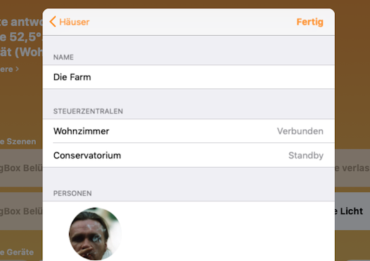

Meine Steuerzentralen sind HomePod und AppleTV 4K.
Wenn dann noch die WLAN-Verbindung stimmt, klappt es auch !
Ich nutze kein iPad oder ältere Geräte. Steuerzentralen sind ein ATV 4 und ein ATV 4K .
Sind beide über Ethernet am Router ?
Ich habe alle Varianten durch, macht keinen Unterschied. Z.Zt. beide per WLAN.

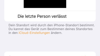

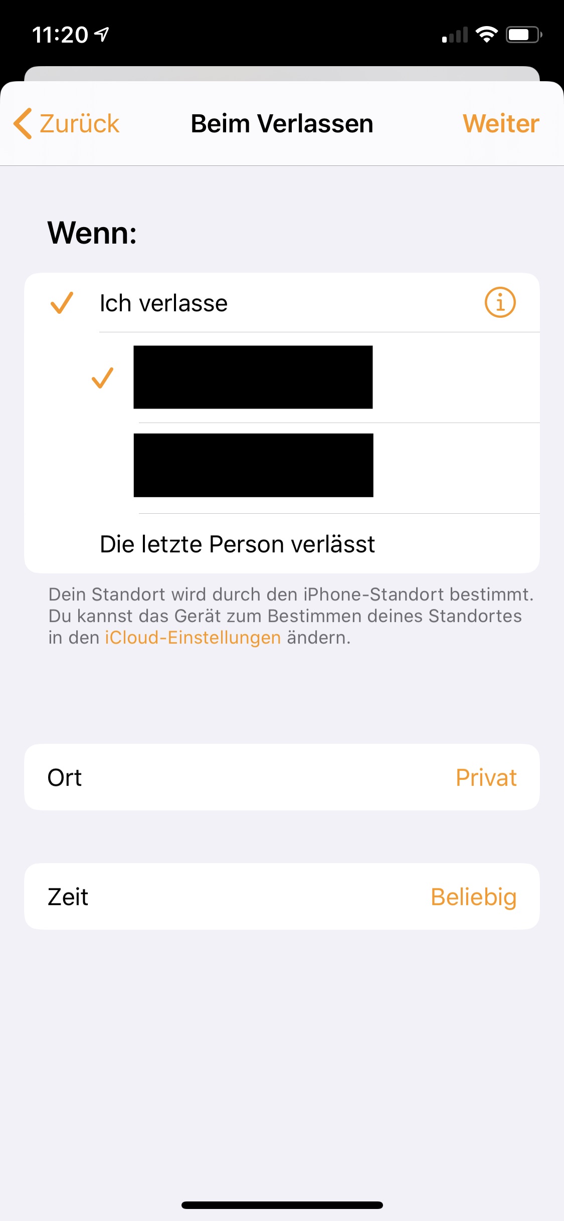

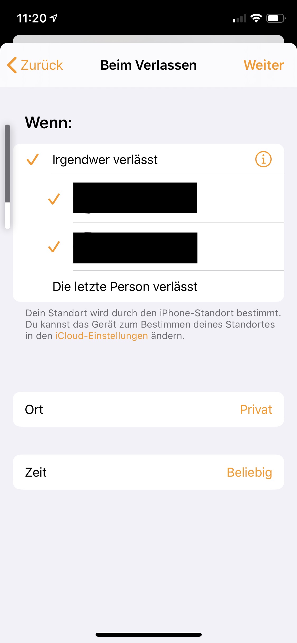

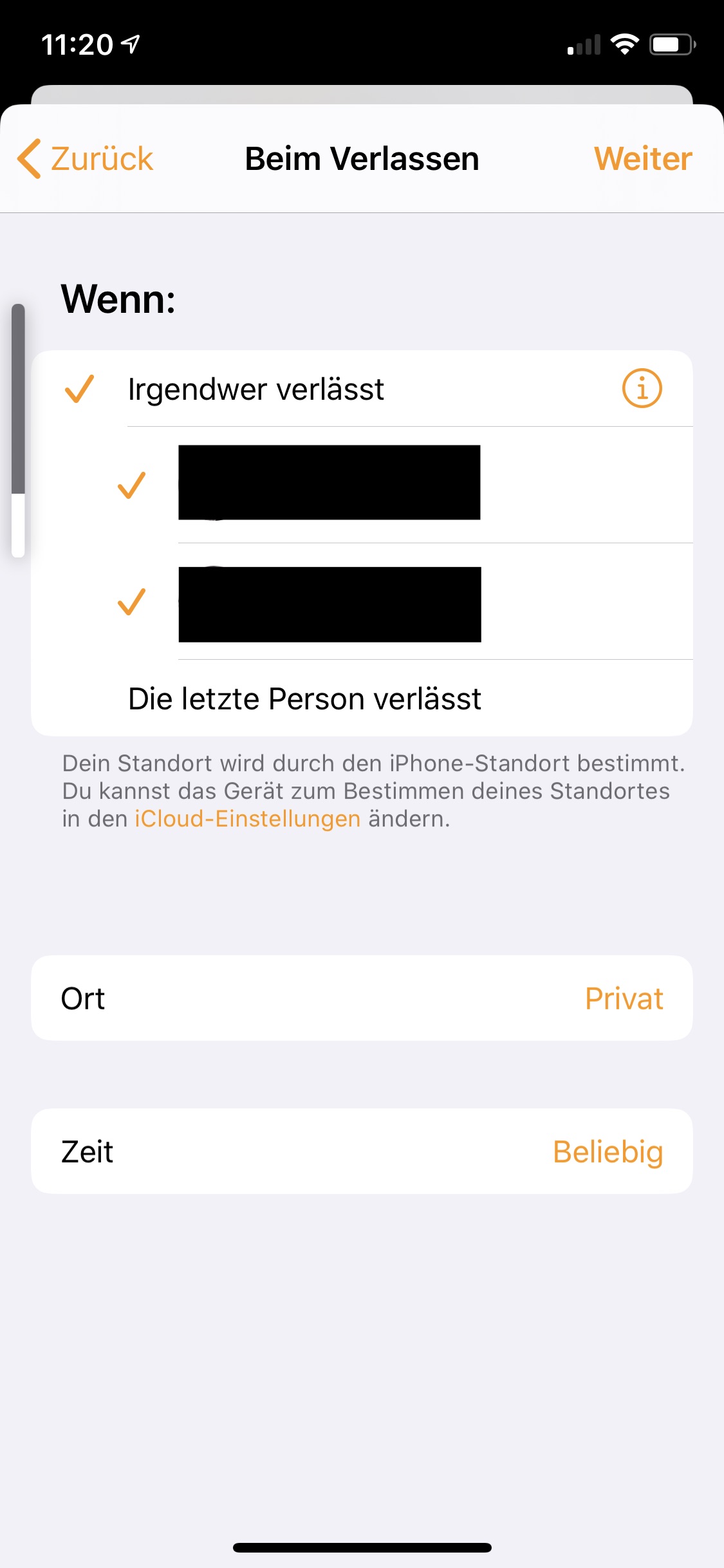

Hi Zusammen
Ich habe schon mal in einem Eigen Thread eine Amfrage gestellt, aber bis jetzt ohne Kommentar.
Daher versuche ich es gerne hier nochmals.
Hat auch noch jemand anderes das Problem, dass er keine Benachrichtigung mehr bekommt wenn eine Türe oder ein fenster geöffnet ist und die Abwesenheit auf (Zeit Beliebig und niemand da) getsellt ist?
Für ein Feedback Danke ich euch.
iPhone 11 mit 13.3.1
ATV 4K 13.3.1
ATV 4 13.3.1 (zu 99% immer auf Standby)
Gruess
