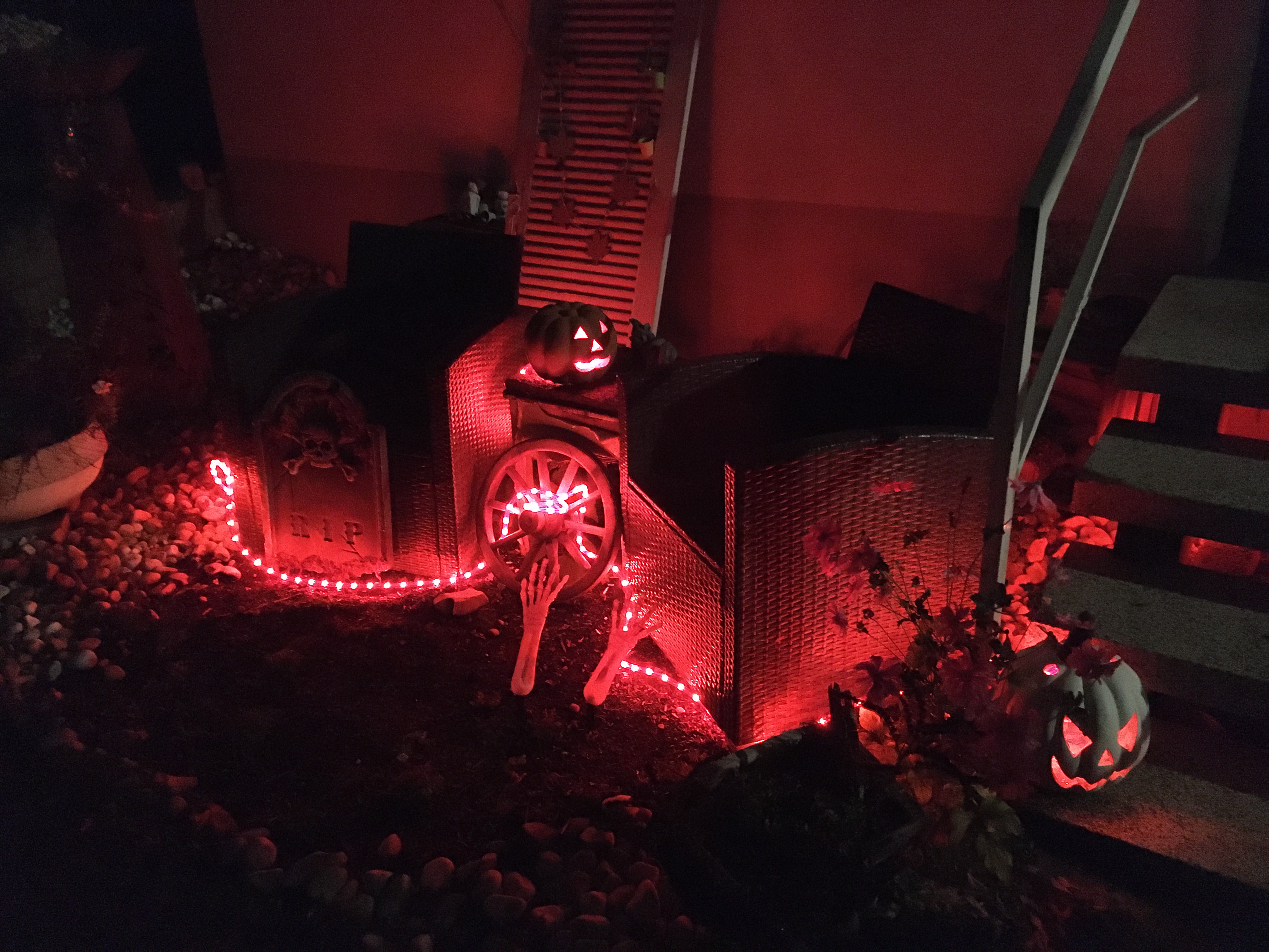

Ziel ist es bei Bewegung vor dem Eingangsbereich der Haustüre, dass sich nicht das reguläre Flutlicht der Netatmo Presence anschaltet, sondern erst einmal ein roter Lightstrip, der die Kürbisse, den Grabstein und die Skellett-Arme in Szene setzen soll.
Gleichzeitig ist ein Echo-Lautsprecher wassergeschützt unter der Eingangstreppe positioniert.
Dieser soll nach dem Zufallsprinzip 5 mal Sounds abspielen, bis sich danach dann auch der rote LightStrip ausschält.
Wenn dann noch jemand klingelt hört man eine knarzende Türe, die sich langsam zu öffnen scheint....

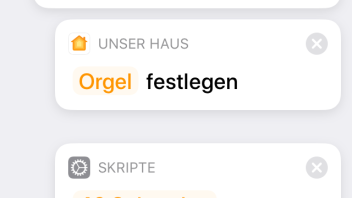

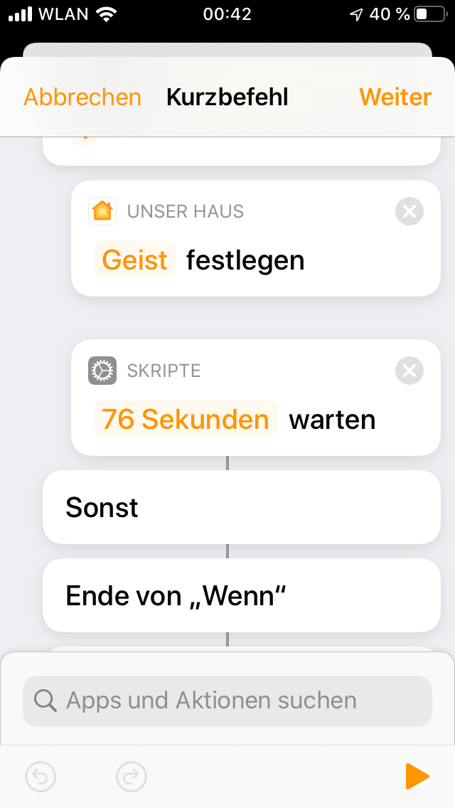

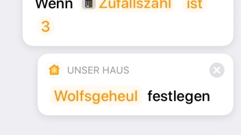

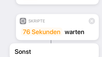

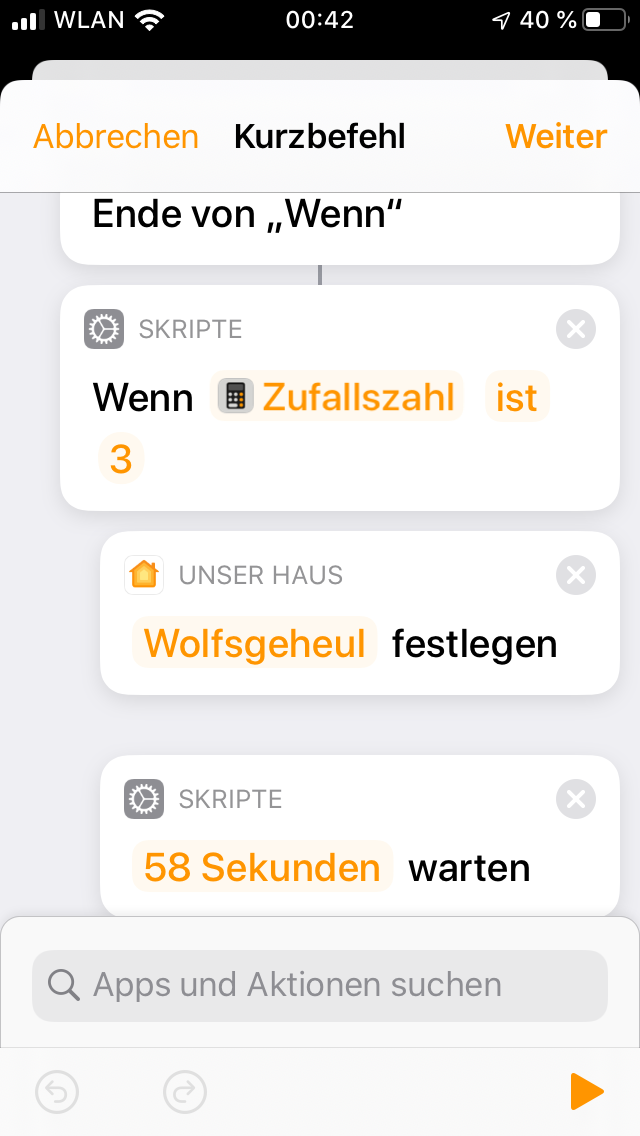

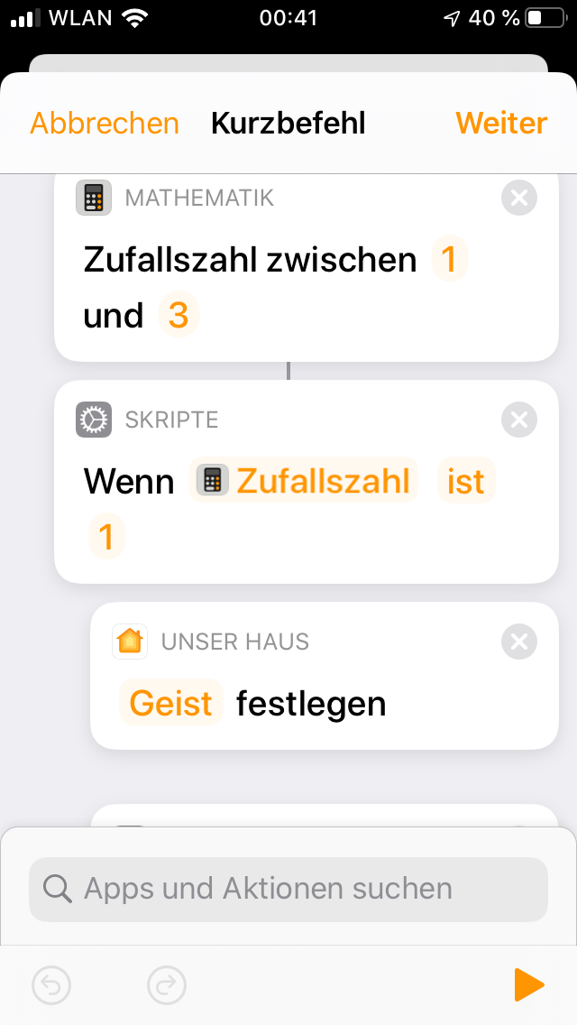

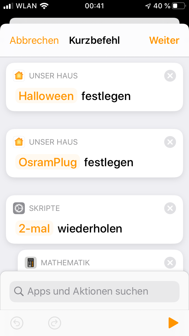

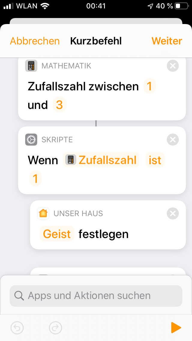

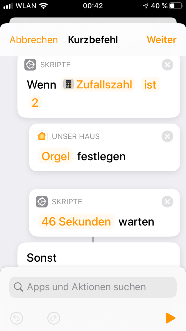

Die Songs werden über Kurzbefehle per Zufallsgenerator ausgewählt, siehe beigefügte Screenshots:
