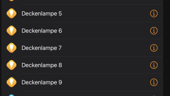

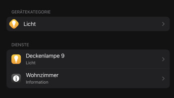

  • Bei mir haben die Geräte keinen Raumnamen davor oder angehängt in HK. Um das gleiche Gerät in mehreren Räumen zu steuern zieht Siri automatisch den Raumnamen in dem das Gerät sich befindet.
    Bsp: Raum Wohnzimmer sprachbefehl
    Siri schalte Deckenlampe 1 im Wohnzimmer ein
    Bsp: Raum Flur sprachbefehl
    Siri schalte Deckenlampe 1 im Flur ein
    beides mal wird die richtige Lampe geschaltet weil Siri weiß das es Deckenlampe 1 im Raum X nur einmal gibt.
    Mann muss natürlich sich angewöhnen den Raum immer mit anzusagen aber dann klappt es auch ohne den Raum im Geräte oder Dienstnamen einzufügen.
    Vorteil dabei ist das die Geräte und Dienste auch in den Third Party Apps noch vernünftig dargestellt werden sowie in der Home App.

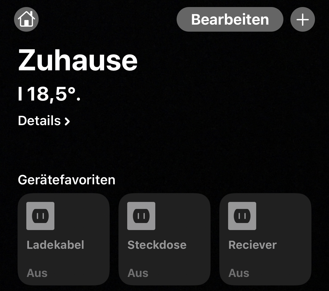

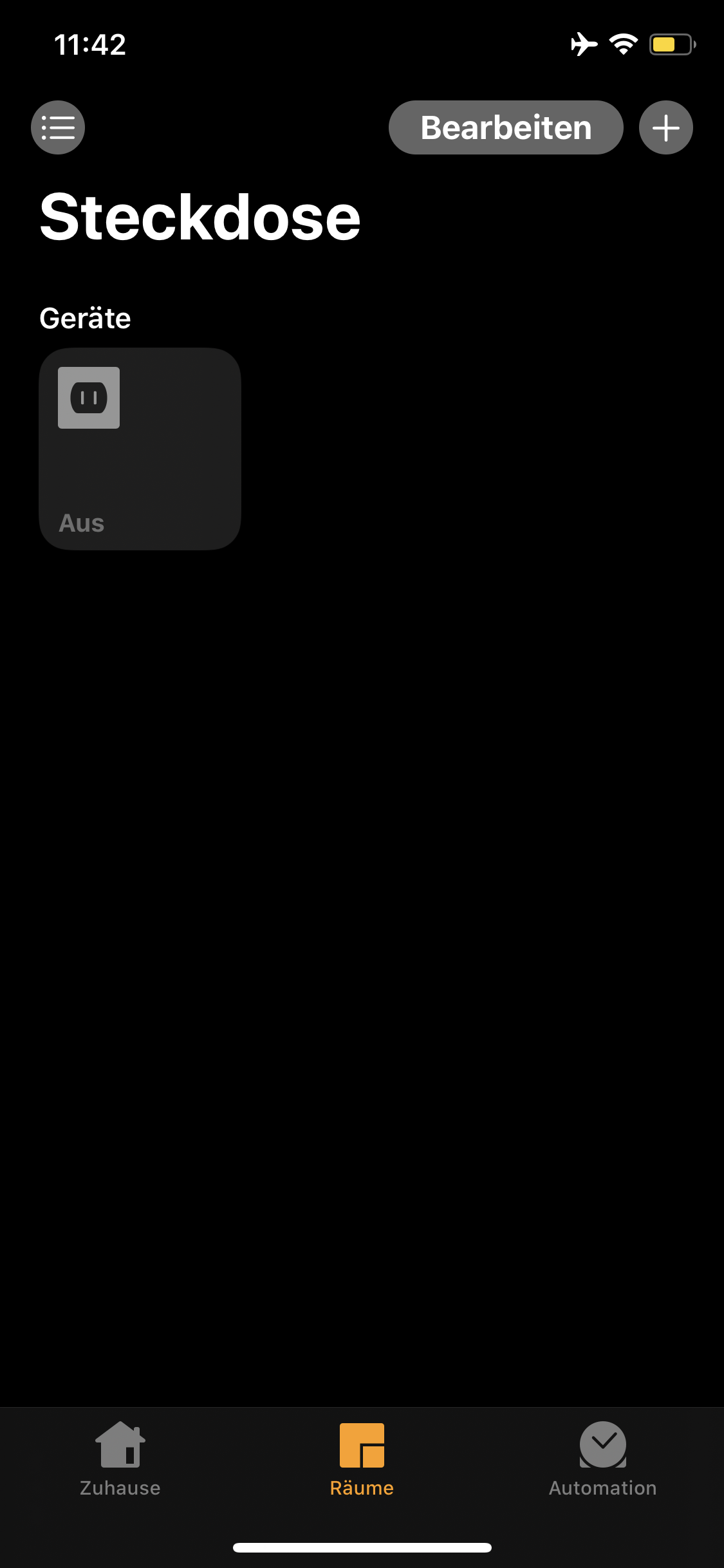

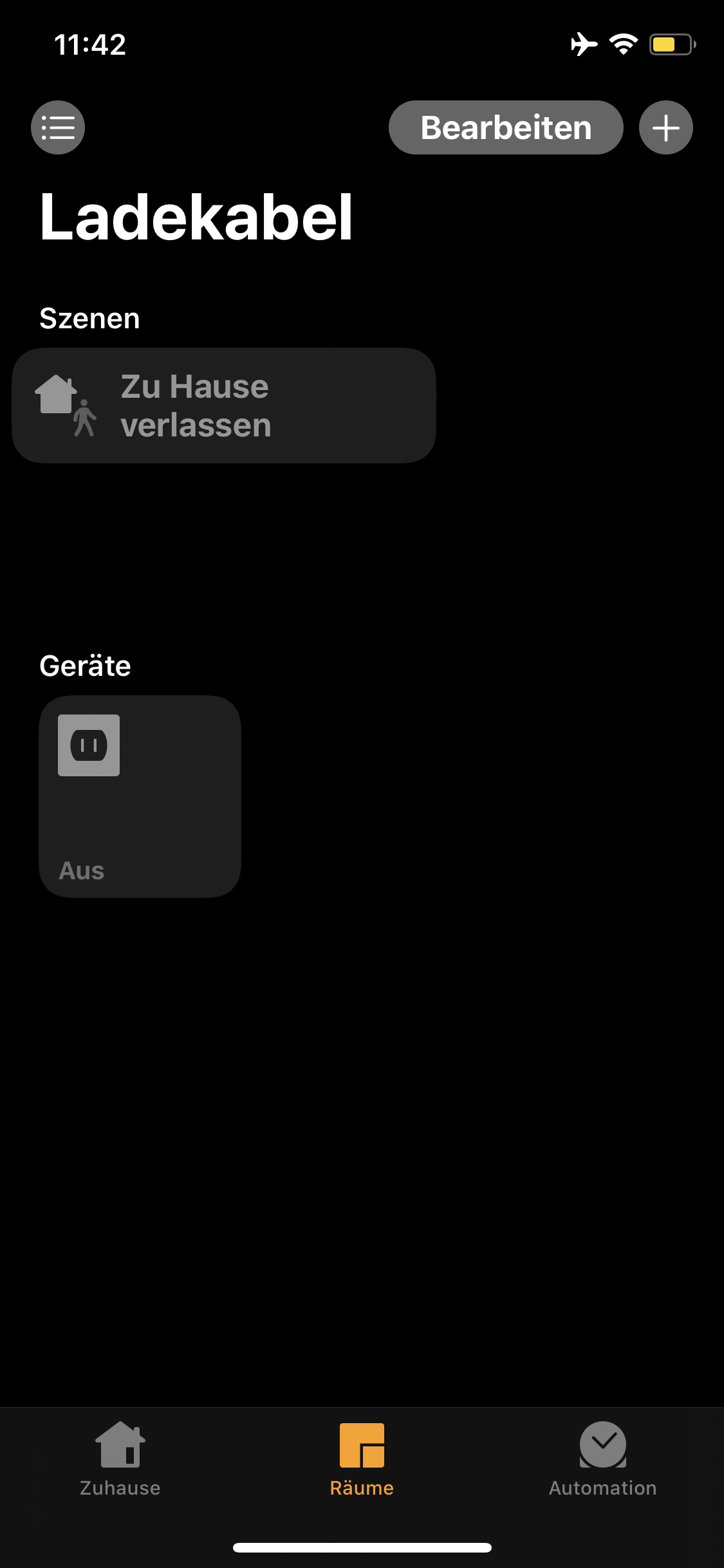

    Mein konkretes Beispiel sind die Fenster in verschiedenen Räumen gewesen. Ich hatte sie im Raum "Wohnzimmer" als "WoZi Fenster" und im Raum "Kinderzimmer" als "KiZi Fenster", usw. bezeichnet um den Namen kurz zu halten. Jetzt nehm ich natürlich "Wohnzimmer Fenster" und bekomme es im Raum Wohnzimmer als "Fenster" angezeigt. Name kurz, alles gut.
    Das war mein ganzes Anliegen dabei.

  • Wie sieht es dann mit Sprachbefehlen aus? Schalte Ladekabel im Wohnzimmer an. Funktioniert das noch?
    Bei mir heißt der Raum "Wohnzimmer Raum" und die Hauptlampe "Wonzimmer", da meine bessere Hälfte sich angewöhn hat zu sagen "schalte das Wohnzimmer an" und es ein bisschen doof ist, wenn alle Lampen (und Fakeschalter) in dem Raum angehen ^^
    Das funktioniert und ich finde es so auch intuitiv... solange der Satz den Raum, das Gerät und irgendwas mit Einschalten/Aktivieren/Anmachen beinhaltet klappt das.
