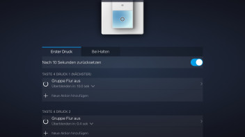

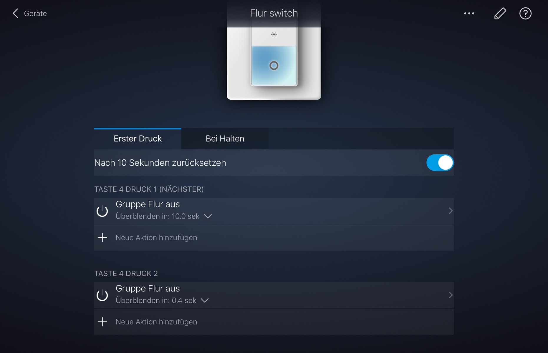

  • Ich habe daß mit der Dauer der „Überblendzeit„ gelöst. Das
    ist die Zeit in der die Helligkeit der betreffenden Lampen bis
    zum Ausschalten gedimmt wird (iConnectHue). Liegt diese
    über der erneuten Bewegungserkennung des Hue BM bleibt
    das Licht nach Betätigung des Hue Dimmers aus.

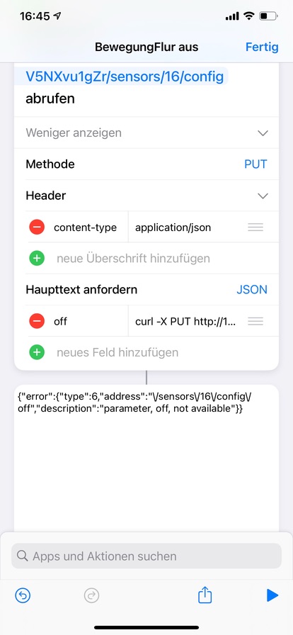

  • Hallo,
    ich habe Dank der Infos von sschuste es jetzt soweit hinbekommen, das ich die ID meines Bewegungssensors kenne und wenn ich über der Konsole auf dem Raspby eingeloggt bin (via Putty) ich den Bewegungssensor aus und einschalten kann.
    Leider schaffe ich das gleiche nicht, über die Apple Kurzbefehle umzusetzen. Ich schaffe einfach nicht den Befehl als PUT und JSON zu senden. Entweder stimmt mal die Adresse nicht oder ich erhalte den error type 6
    Ich habe es mal mit "Inhalte von xxx abrufen" und auch mal mit "Script über SSH ausführen" probiert. Beides habe ich nicht hinbekommen.

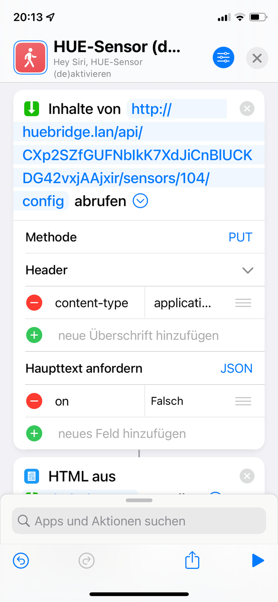

    Wie kann ich bitte über Kurzbefehle den "Befehl" curl -X PUT http://huebridge.lan/api/CXp2S…SECRET/sensors/102/config -H 'Content-Type: application/json' -d '{"on":true}'
    an http://huebridge.lan/api/CXp2SZfGGEHEIMK7XdJiCnBlUCKDG42SECRET/sensors/102/config
    mit der Methode PUT senden?
    Hat jemand eine Idee oder einen Tipp wo ich es nachlesen könnte?
    Gruß

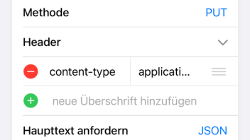

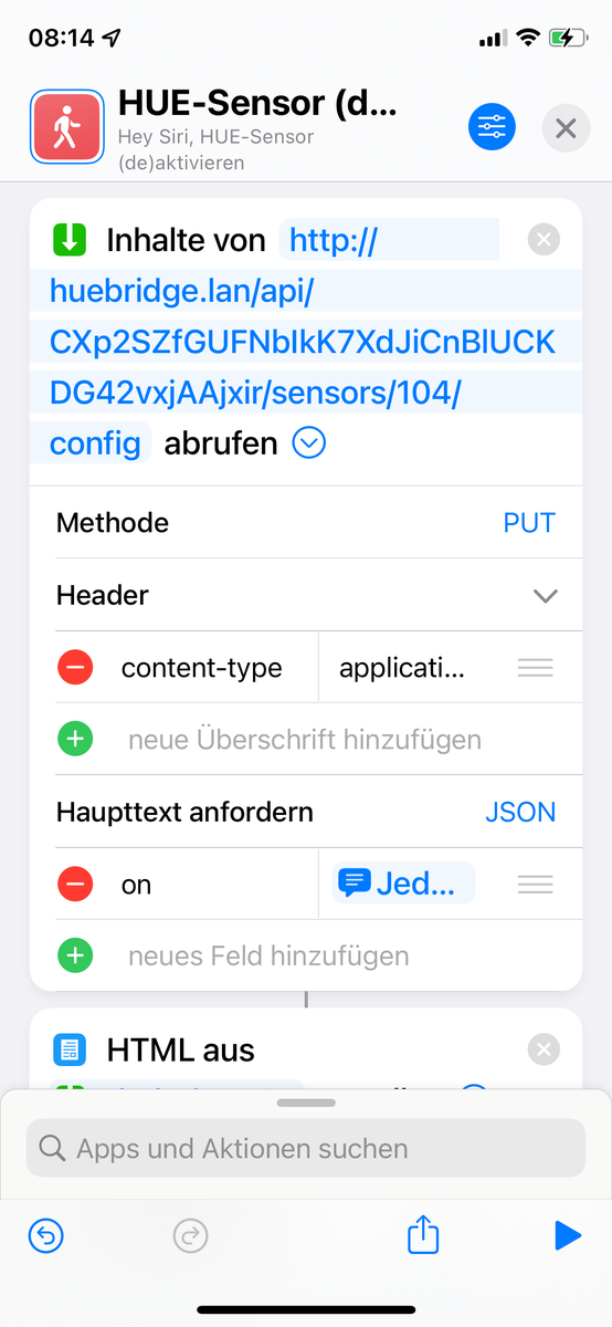

  • Sieh mal hier (content-type ist application/json) :
    Achtung: huebridge.lan heißt die Bridge in meinem Netz. Das ist kein allgemeingültiger Name. Im Zweifel setzt du hier die IP-Adresse deiner Bridge ein.
  • bzw. ist mir nicht klar wo ich den Abruf (curl) eintragen muss.
    Das ist einfach: gar nicht. curl ist ein Programm für Linux- und Unix-Computer. Da, wo dein curl-Kram steht, muss der Wert gesetzt werden, der an die Bridge gesendet wird. Um den Sensor einzuschalten, lautet der Wert "on".true. Um ihn auszuschalten, lautet der Wert "on":false.
    Lösch also die Zeile, die bei dir mit curl beginnt. Dann klicke auf neues Feld hinzufügen. Der Wert, der gesendet werden soll, ist ein boolescher Wert (auf deutsch ist true = wahr und false = falsch). Der Schlüssel ist immer das Wort on.
    Du musst also zwei Kurzbefehle anlegen - einer schaltet den Sensor aus, der andere schaltet ihn ein. Bei dem einen steht dann da
    on | Falsch
    und bei dem anderen
    on | Wahr
    So soll es aussehen:

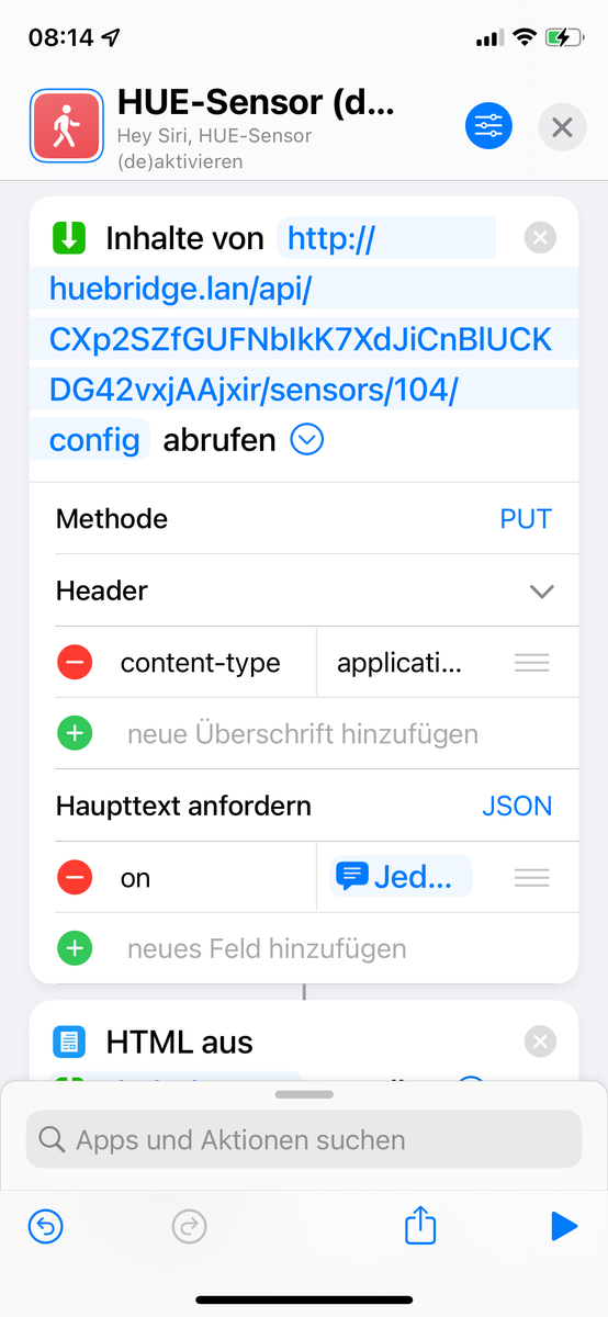

  • Hallo sschuste,
    jetzt läuft es. Vielen Dank für Deine Geduld und die Mühe die Sachen immer sehr verständlich zu erklären!
    Ich hatte das Feld als TEXT Feld angelegt. Daher konnte ich eingeben was ich wollte, es kam immer die Fehlermeldung. Ich habe das Feld nun gelöscht und neu als "boolescher" Wert angelegt. Nun funktioniert es.
    Wie Du schreibst, 2x - einmal mit on "Falsch" und einmal mit on "Richtig". Nun kann ich den Bewegungsmelder auf Knopfdruck (oder Wort) deaktivieren. Genial, Dankeschön nochmal.

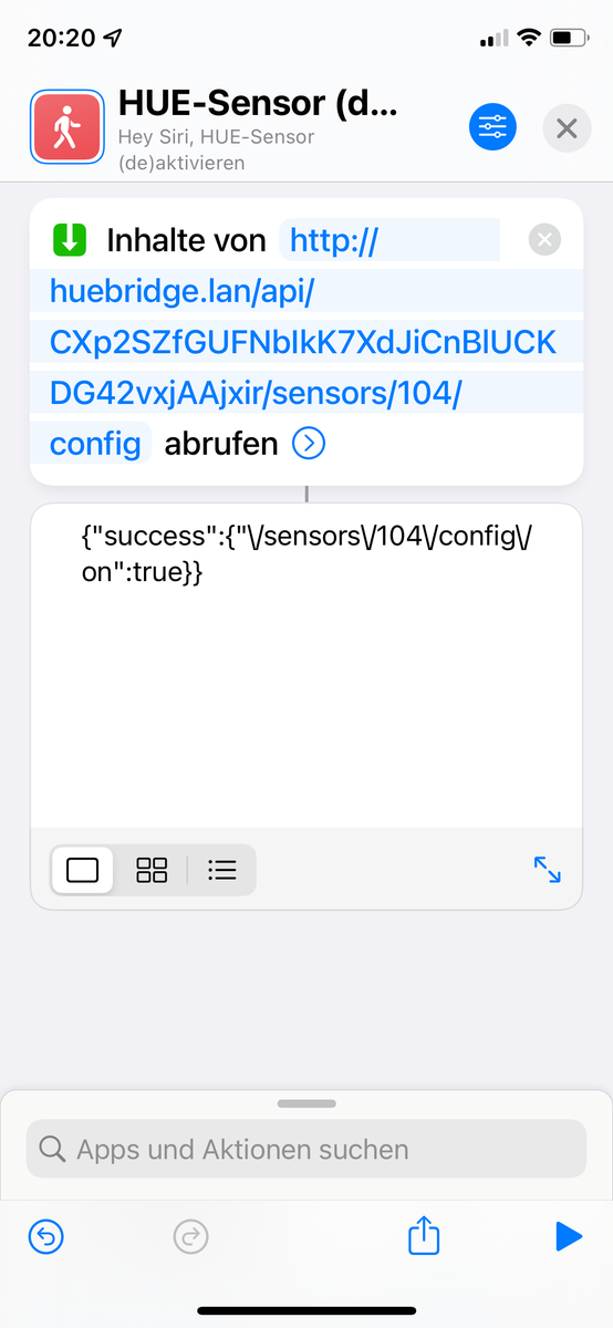

    Nun habe ich halbwegs verstanden, wie es mit den Kurzbefehlen funktioniert und der Kurzbefehl selber klappt auch. Das ganze dann aber in Homekit (Fake Schalter) mit einer entsprechenden Automation in einen Kurzbefehl umgewandelt ergibt:
    Das Zertifikat für diesen Server ist ungültig. Evtuell wird eine Verbindung mit einem Server hergestellt, der vorgibt, "192.268.1.xxx" zu sein und vertrauliche Daten gefährdet.
    Aha. Zum Glück passt Apple auf mich auf und führt den Befehl zur Sicherheit nicht aus :(
    In der App "Kurzbefehle" selber ist der 100% gleiche Befehl ohne Fehl und Tadel ausgeführt. Der Sinn erschließt sich mir nicht. Jetzt muss ich mal lesen, ob ich der einzige mit diesem Problem bin und ob es dafür evtl. auch eine Lösung gibt...
    Warum wird es einen manchmal nur so schwer gemacht ;) Ich möchte doch nur auf meinen Hue Schalter drücken, das Licht geht an und der Bewegungsmeldet wird deaktiviert. Das ist doch kein total ausgefallenes Szenario.
    Update: Puh... zum Glück hat das Forum eine gute Suche :) Ich bin hier schnell auf einen Leidensgenossen getroffen. Der Fehler wird beim Test der Automation ausgegeben (und diese funktioniert dann auch nicht). Wenn man aber diesen Fehler ignoriert und trotzdem auf dem Schalter drückt, klappt es trotzdem. Ich wahrscheinlich nur eingebaut worden um Leute wie mich zu verwirren.
    Es läuft :D
    Dankeschön nochmal für die tolle Unterstützung.

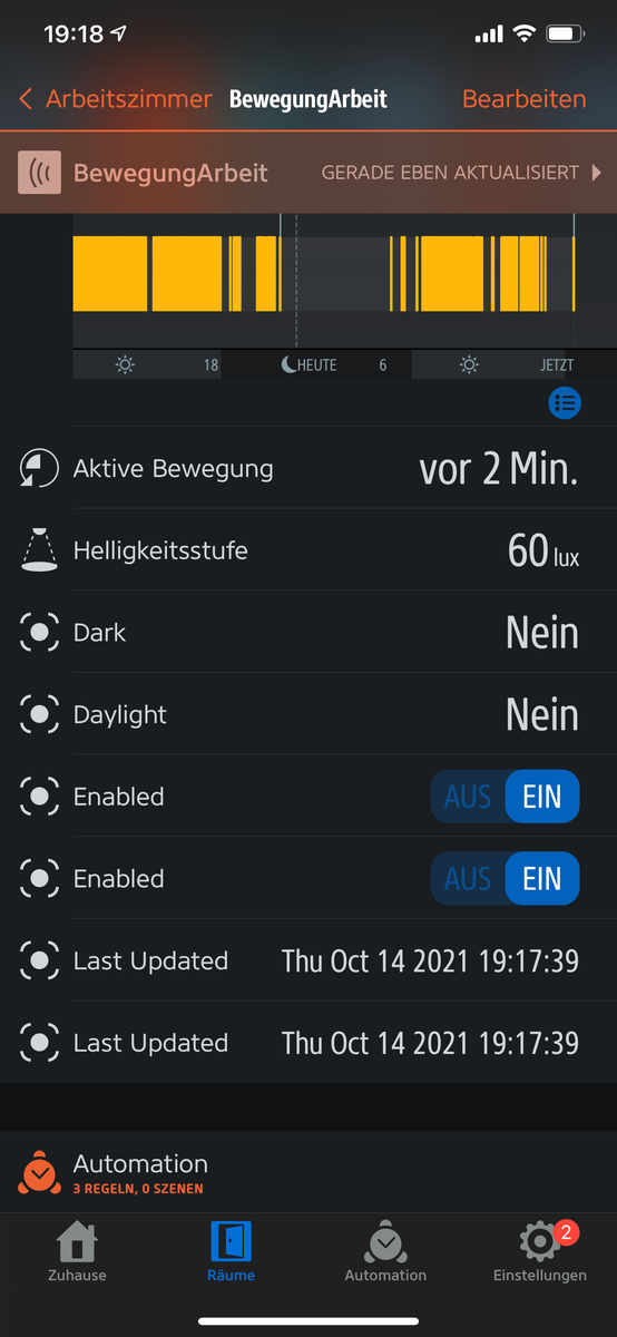

    nachdem mir die Lösung mit den beiden Hue Bewegungsmeldern (und der Hue Bridge) so gut gefallen hat, würde ich nun auch probieren wollen meinen Aqara Bewegungsmelder temporär zu deaktivieren.
    Ich lese mich gerade parallel ein, wie ich die Daten vom Conbee II Stick / Deconz erhalte damit ich den Befehl korrekt übertragen kann.
    Meine Konstellation ist, ich habe eine Hue (V2) Bridge mit allen möglichen Hue Lampen und eben auch zwei Bewegungsmeldern. Die Hue Bridge ist nicht über die Homebridge eingetragen, sondern nativ in Apple Homekit drin. Die Aquara Sensoren (und auch ein entsprechender Bewegungssensor) über den Conbee II Stick und dann via Homebridge plug-in in Homekit eingebunden.
    Mir ist Heute Abend per Zufall aufgefallen, das die eve App zwei Schalter im Aqara Bewegungsmelder anzeigt. Hat jemand eine Idee welche Funktion die haben? Falls einer der Schalter bereits zu deaktivieren ist, würde ich diesen gerne versuchen über die eve Automation abzugreifen. Ausserdem bin ich neugierig wozu die beiden Schalter dienen. Aus der Beschreibung bzw. dem Verhalten des Bewegungsmelder kann man leider keinen Rückschluß ziehen.
    Vielleicht hat jemand die Aqara Teile im Einsatz und kann dazu etwas sagen?
    Gruß

    Nein, die Schalter haben keine offensichtliche Funktion. Man sieht und merkt nichts. Daher wundere ich mich bzw. die Frage ob jemand die Funktion kennt.
    Ich habe es zwischenzeitlich auch geschafft mit den Grundlagen von sschuste, den Befehl auf den deconz und Aqara umzubauen. Aber das gleiche Spiel. Obwohl der Bewegungsmelder deaktiviert ist, meldet er trotzdem Bewegungen.
    Ich habe beim querlesen etwas im deconz Forum gefunden. Es scheint ein Bug in der "Rest Api" zu sein. Bisher ist dieser mangels Interesse nicht behoben worden. Habe Heute aber nur wenig Zeit gehabt und daher nur kurz überflogen.

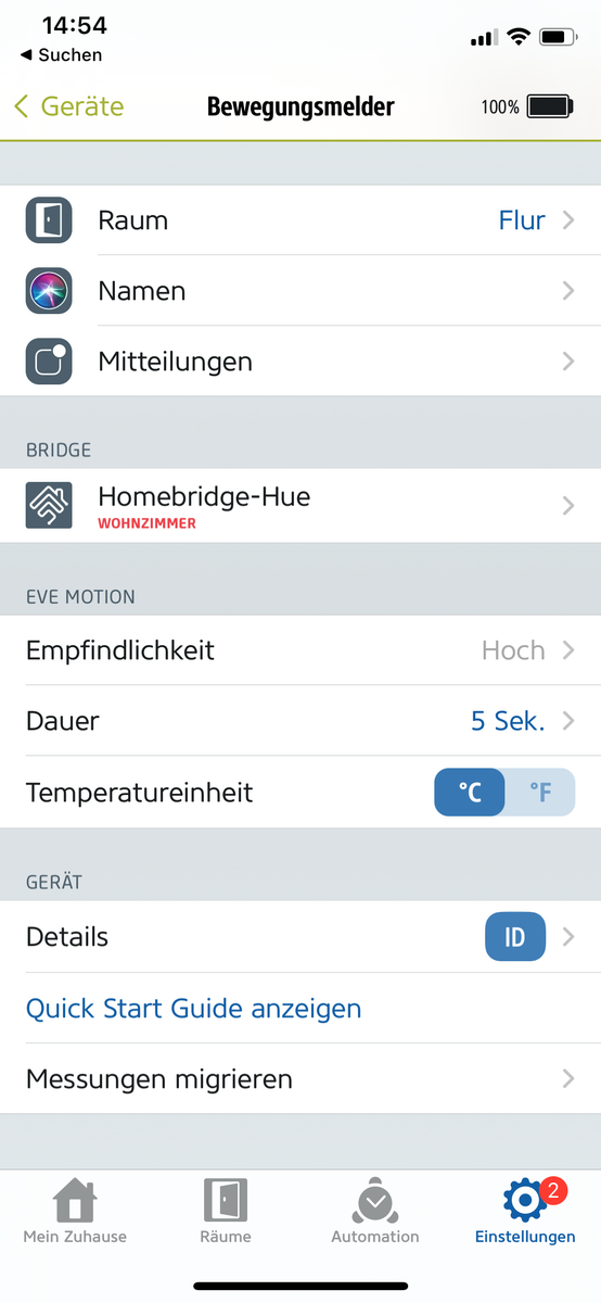

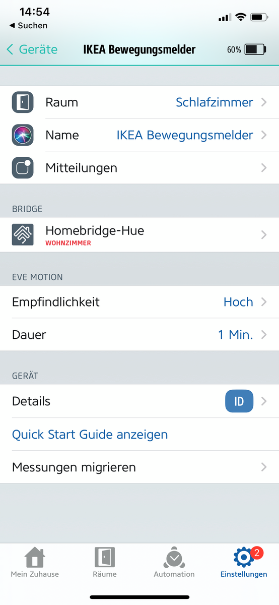

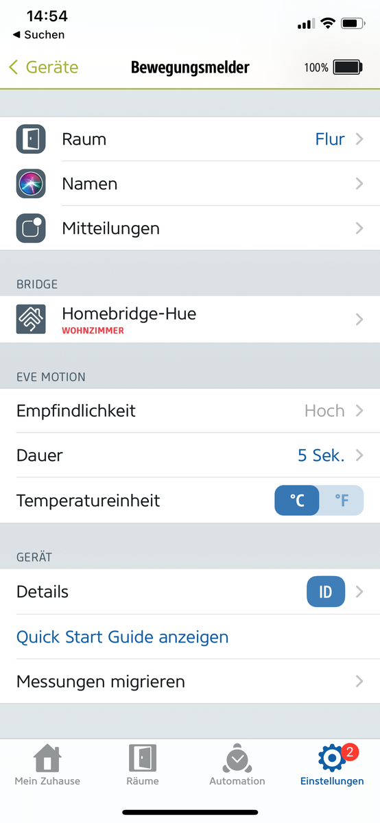

  • Eve App > Einstellungen > Geräte > Bewegungsmelder auswählen > Dauer
    Ich kann da bei meinem Osram, IKEA und Hue Bewegungsmeldern überall die Dauer einstellen.
    Also das geht definitiv nicht. Zumindest nicht in der Eve App und der Home+ App die ich nutze. Der Eve Motion ist mir der einzig bekannte bei dem man das einstellen kann. Habe aber auch nur den Eve Motion, Hue Motion und den Aqara BWM bislang genutzt.
  • So, und wer hat nun recht? ;) Definiere "geht nicht", heißt das, du hast die Einstellung erst gar nicht oder du kannst zwar bei den anderen Bewegungsmeldern was einstellen aber es hat keine Auswirkung?
    Wie gesagt, ich kann bei allen dreien die Empfindlichkeit (Gering, mittel, hoch) und die Dauer einstellen. Zusätzlich auch die Temperatureinheit (C/F) bei meinem Osram und Hue BWM, der IKEA hat keinen Temp.sensor an Bord.
    Ausprobiert habe ich die Einstellung nicht, daher kann ich nicht sagen, ob das ändern der Dauer bei den anderen BWM was bewirkt. Aber die Einstellung ist zumindest da.
  • Wer recht hat ist mir ehrlich gesagt bananane. Ich lasse mich gerne eines besseren belehren aber ich habe diese Einstellungen in der Eve App nicht. Wie gesagt, bis auf den Eve Motion.
    Wenn ich das so lese denke ich wirst du die BWM auch nicht wie üblich in Homekit eingebunden haben.

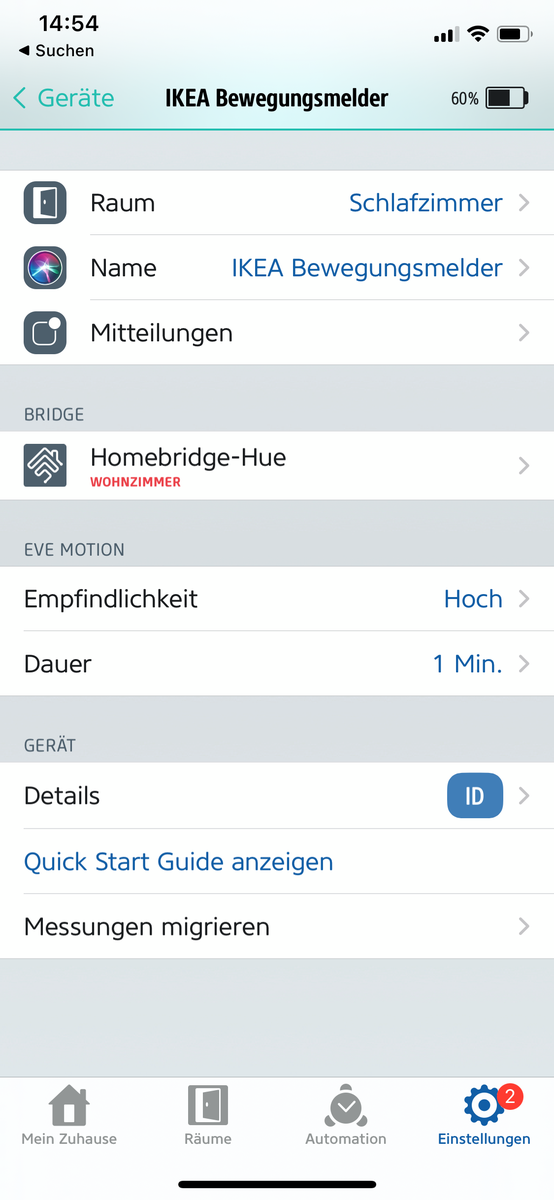

  • Na, dann haben wir wohl beide irgendwie recht :D Richtig, meine BWM hängen alle an deCONZ/Phoscon dran, ich verwende keine Hersteller-Bridges. Vllt. liegt es tatsächlich daran, das wusste ich nicht. Ich dachte, der Geräte haben in der EVE App die selben Funktionen, egal an welcher Bridge sie nun hängen.
    Hier mal zwei Screenshots:
  • Dann solltest du deinen Beitrag weiter oben vielleicht anpassen. Denn so hilft es dem Kollegen oben nicht weiter und könnte für zukünftige Mitleser irritierend sein.
