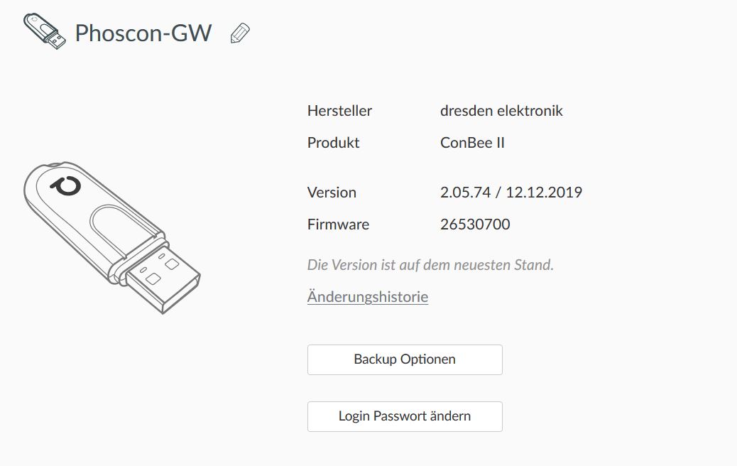

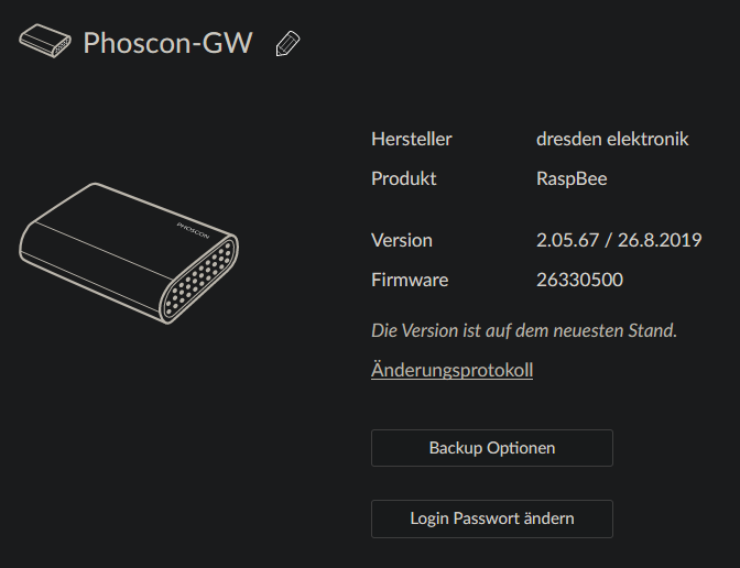

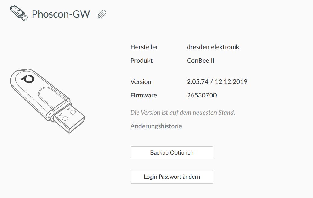

Noch eine Frage: Welche ceConz-Version habt ihr? Ich habe 2.05.74 und das ist laut Phoscon-App die letzte. In den Release Notes gibt es aber schon 2.5.77. Kann ich ihn irgendwie überreden, die neue zu installieren?
deConz ist teils wirklich recht seltsam was die FW Updates angeht.
Ich bin derzeit bei der 2.05.77, allerdings nicht im Beta Status. Installiert via normalem sudo apt update && apt upgrade -y .

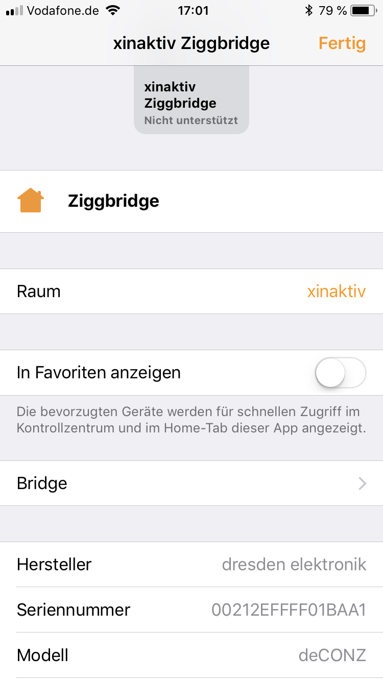

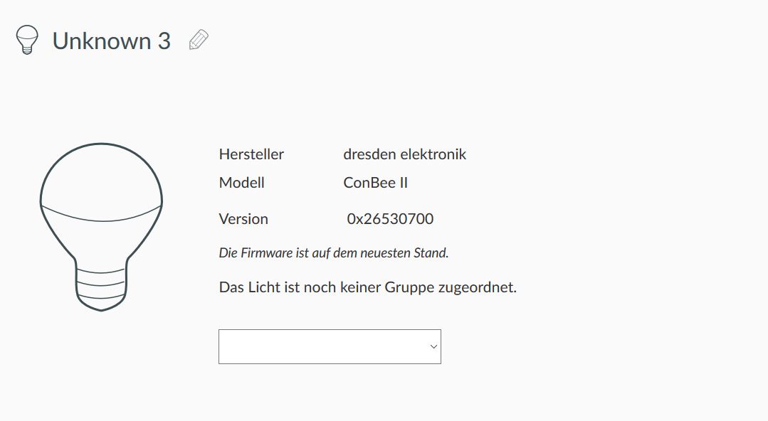

Moin!

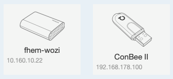

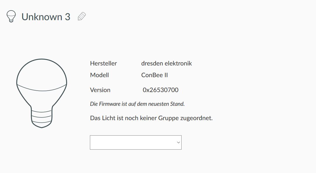

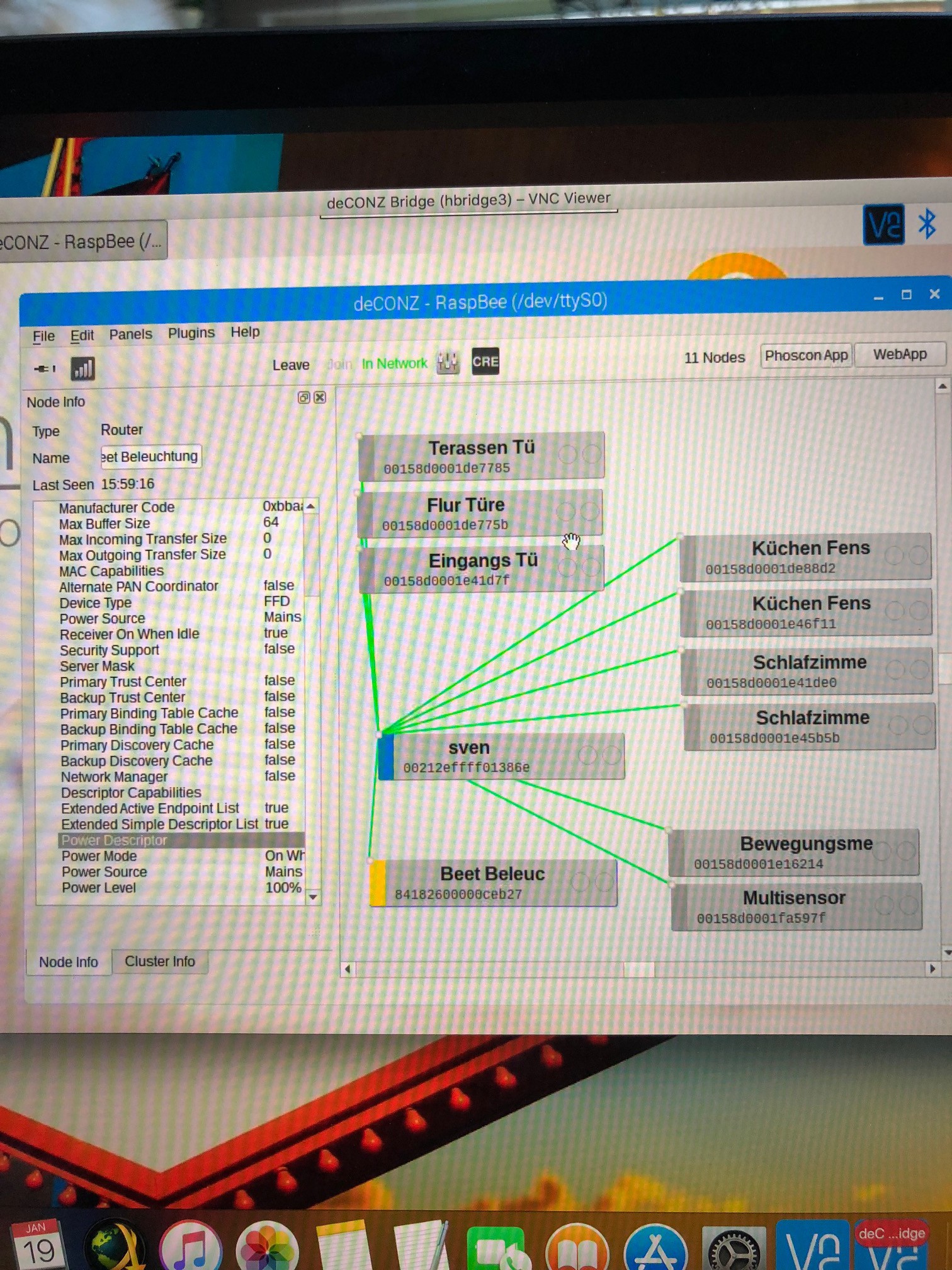

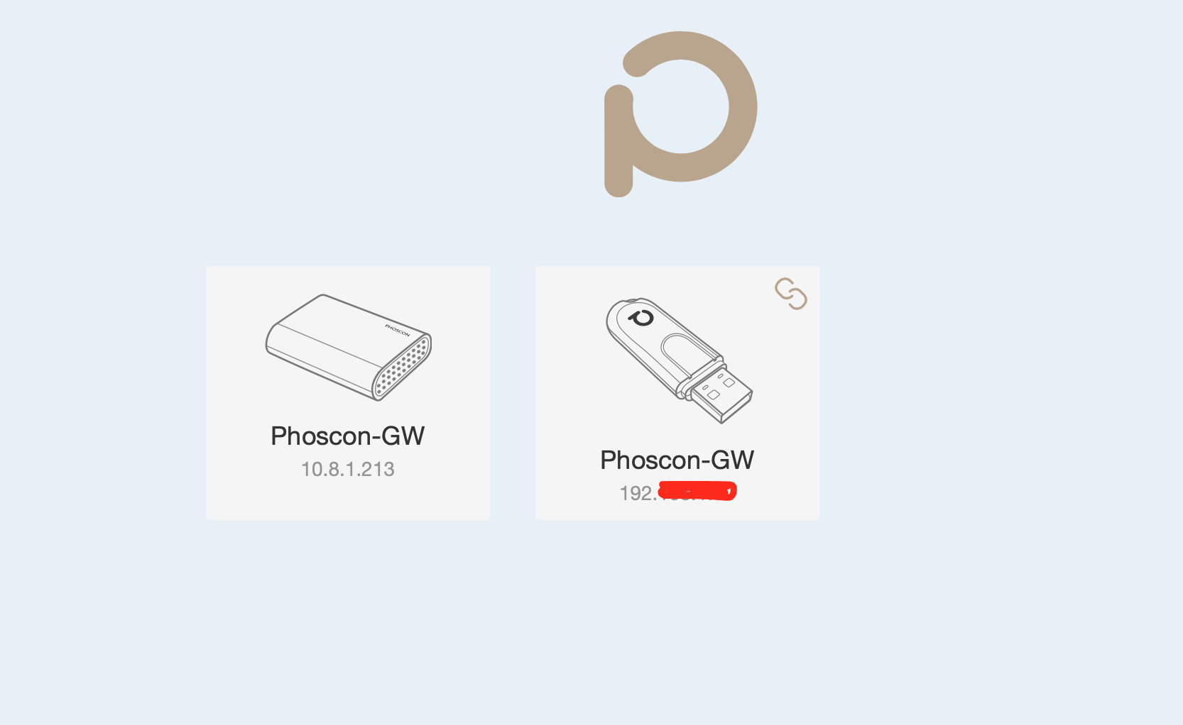

Gerade bin ich auf meinen Pi gegangen (per Browser) und habe mir dessen Webseite (von deCONZ) angesehen. Auf einmal sehe ich nicht nur meinen ConBee II Stick, sondern auch noch ein anderes Gerät:
Woher kommt dieses "fhem-wozi"? Das liegt in einem komplett anderen privaten IP-Bereich. Der Pi wird auch nicht nach draußen weitergeleitet.

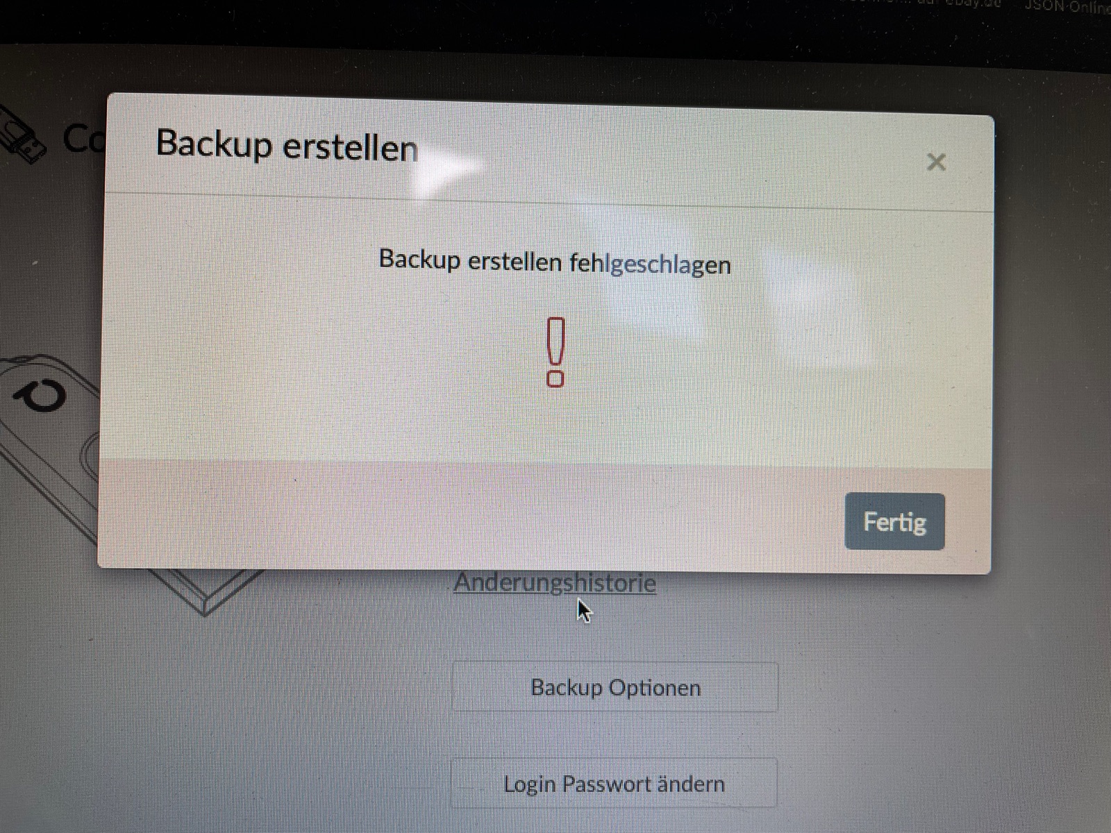

hat sich mein Conbee2 verabschiedet
Die üblichen Dinge wie Ziehen/Stecken, Pi komplett ausschalten und wieder einschalten, USB Kabel austauschen, am PC anschließen und sehen, ob etwas in den Hardwareinformationen steht, hast Du sicher ausprobiert, oder?
wird er nicht mehr erkannt
Grumpf. Ein Fall für den Support...
natürlich muss man alle Lampen und Schalter Neuanlernen und neu in allen Regeln verknüpfen
Na schön.
Hab es verbunden bekommen, es gibt ein verstecktes Menü, wo die alten Zigbee Kennungen drin stehen, dort konnte ich diese wiederherstellen.
Ach guck. Das hätte ich gebrauchen können, nachdem ich ein manuelles Update von Phoscon durchgeführt habe. Danach musste ich alle Devices neu verbinden, auch wenn er sie dann gleich der alten Konfiguration entsprechend eingefügt hat. Aber der Weg hätte mir das ersparen können. Gut zu wissen.

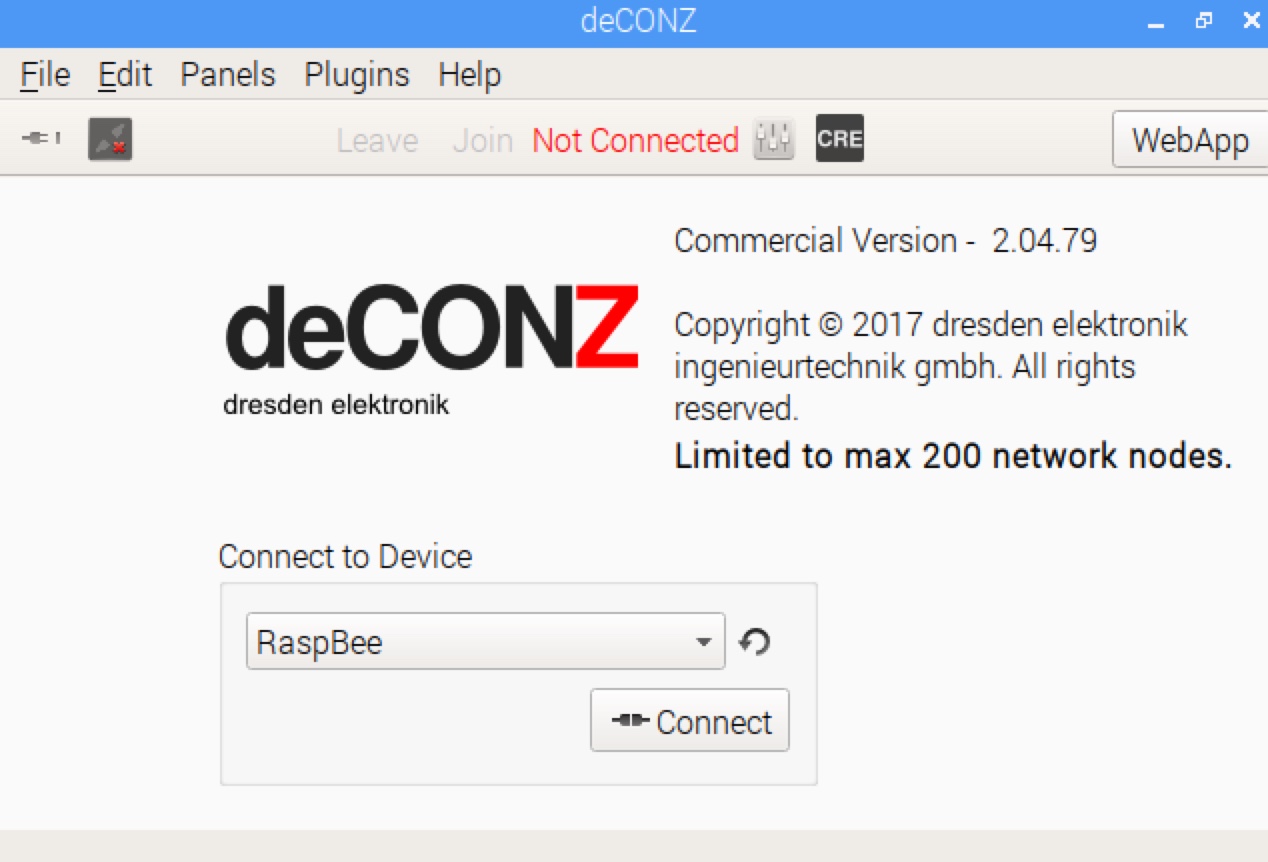

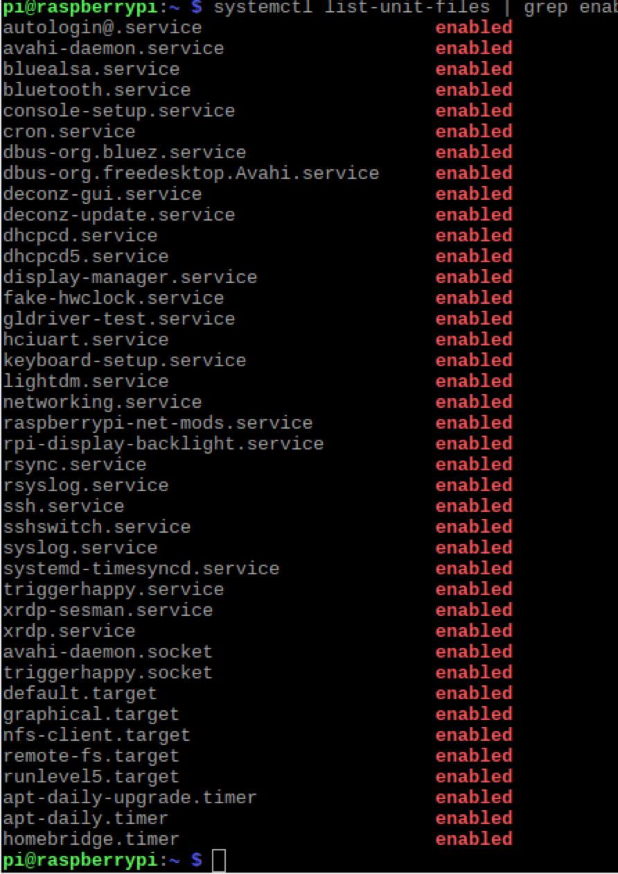

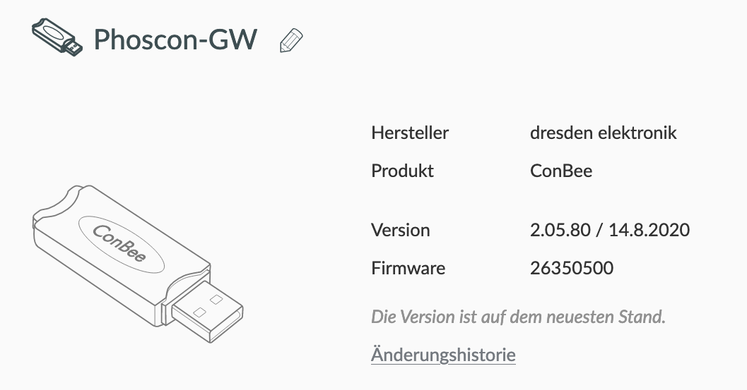

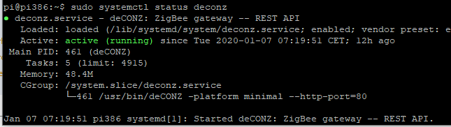

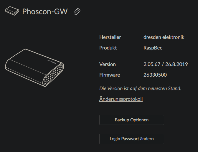

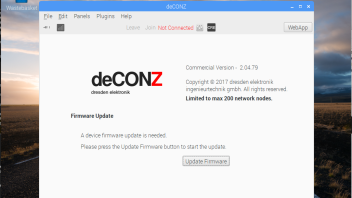

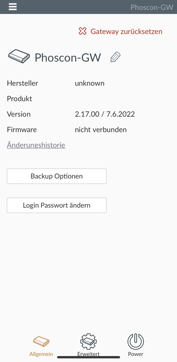

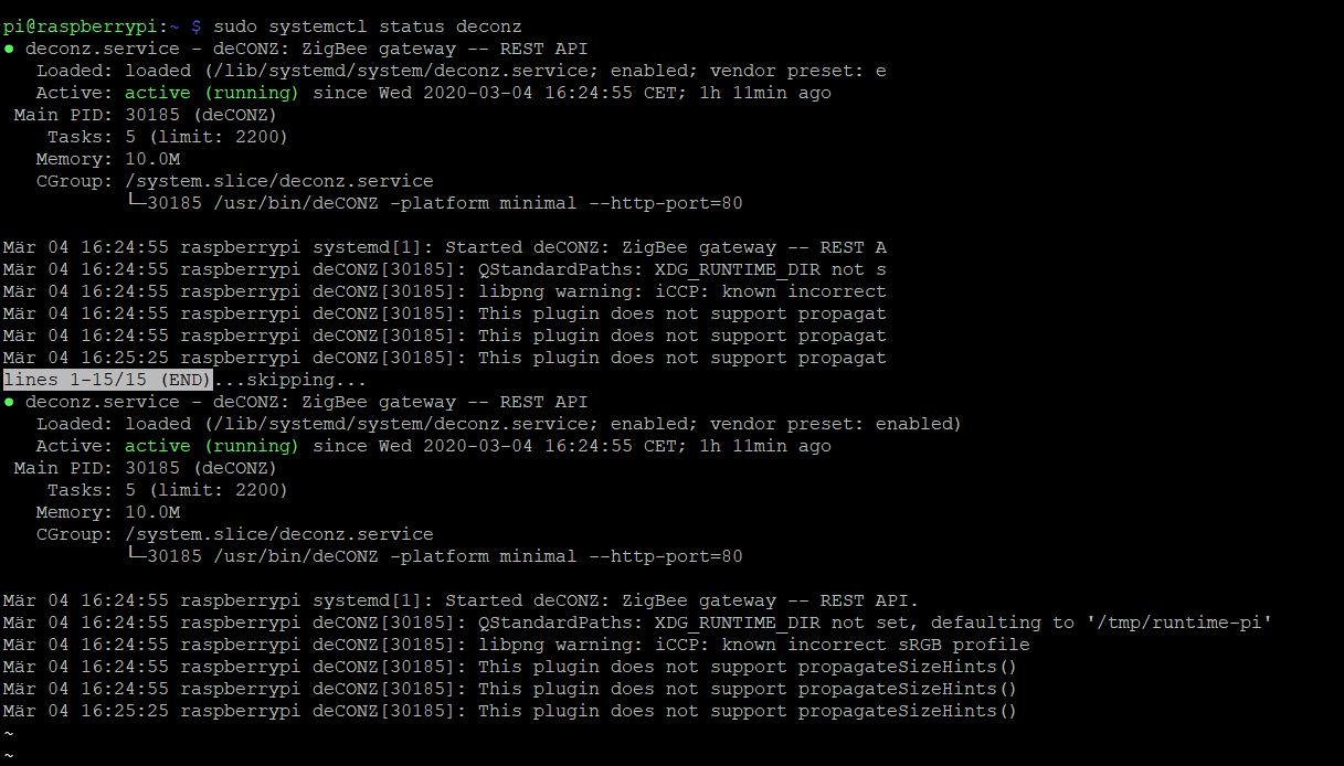

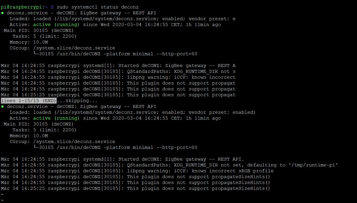

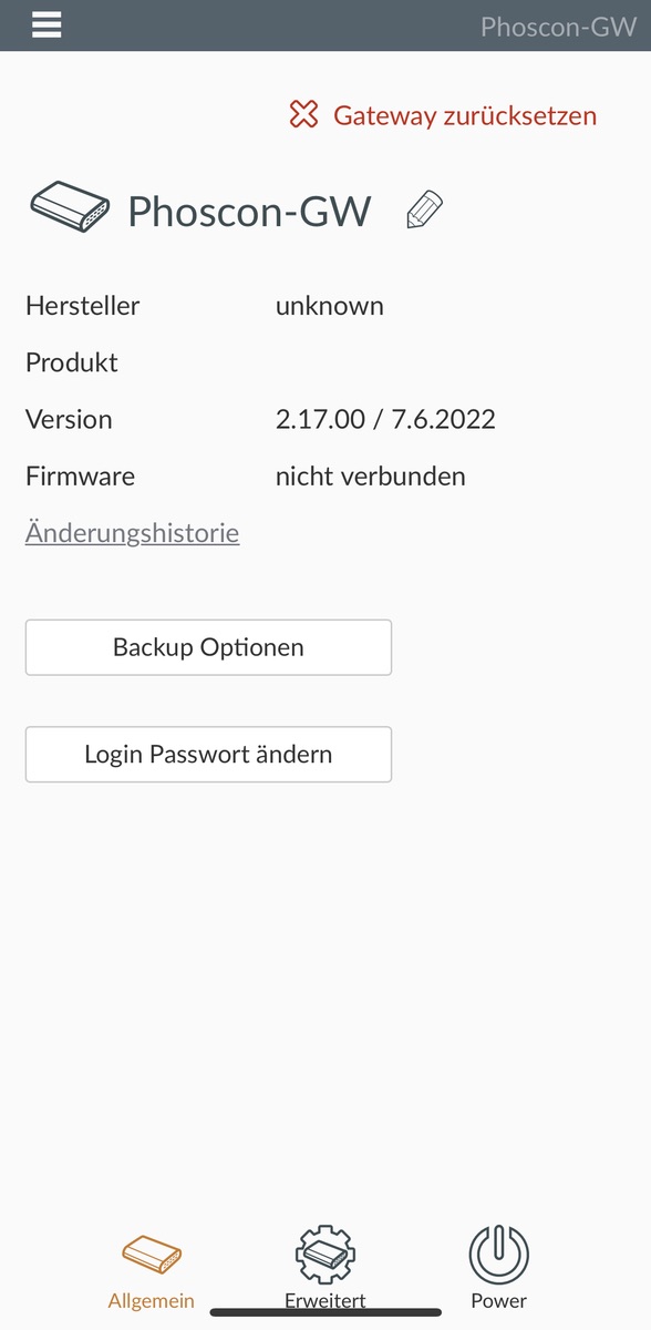

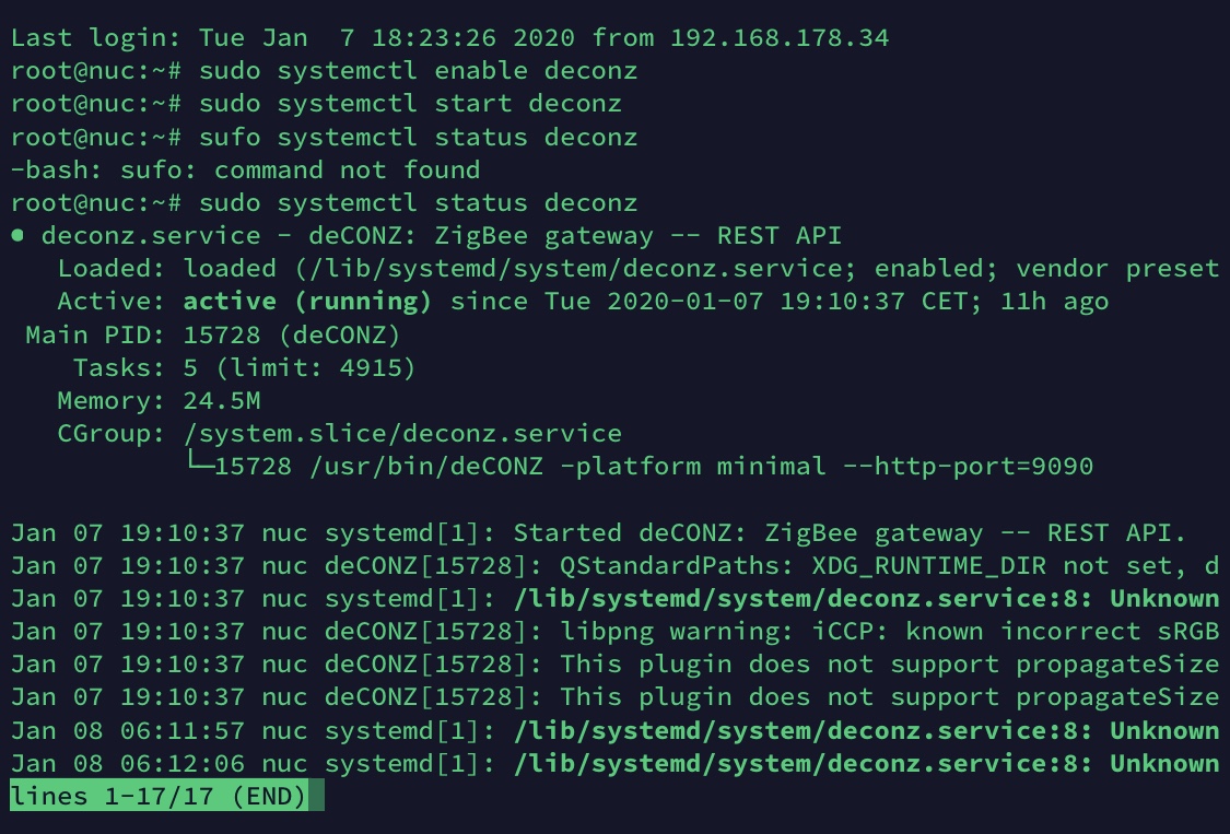

Hi, ich verzweifle hier gerade etwas. Ich habe mir das Homebridge-Image geladen, da das einfache Installationen von Phiole und deconz ermöglicht, was ich beides brauche. Ich habe Deconz damit installiert, aber es funktioniert einfach nicht. Im Gateway, der Phoscon-App steht Hersteller unknown und Firmware nicht verbunden.
Habe schon eine komplette Neuinstallation versucht, geht aber auch nicht. Ich kann aber die interne Uhr des Raspbee2 ansprechen. Nur Deconz will nicht.

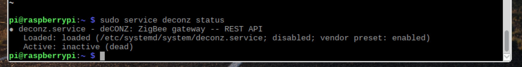

Nach
sudo systemctl enable deconz
sudo systemctl start deconz
sudo systemctl status deconz
spuckt er mir nur folgendes aus
● deconz.service - deCONZ: ZigBee gateway -- REST API
Loaded: loaded (/lib/systemd/system/deconz.service; enabled; vendor preset: enabled)
Drop-In: /etc/systemd/system/deconz.service.d
└─override.conf
Active: active (running) since Sat 2020-08-15 13:36:35 CEST; 1min 9s ago
Main PID: 338 (deCONZ)
Tasks: 5 (limit: 2065)
CGroup: /system.slice/deconz.service
└─338 /usr/bin/deCONZ -platform minimal --http-port=4530 --ws-port=4531
Aug 15 13:36:35 homebridge systemd[1]: Started deCONZ: ZigBee gateway -- REST API.
Aug 15 13:36:37 homebridge deCONZ[338]: QStandardPaths: XDG_RUNTIME_DIR not set, defaulting to '/tmp/runtime-pi'
Aug 15 13:36:38 homebridge deCONZ[338]: libpng warning: iCCP: known incorrect sRGB profile
Aug 15 13:36:40 homebridge deCONZ[338]: This plugin does not support propagateSizeHints()
Eine Idee, was ihn stört?

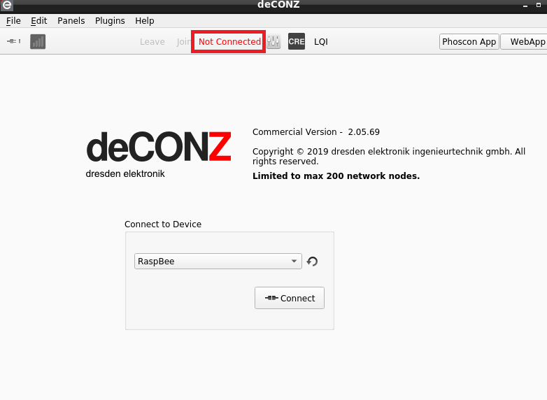

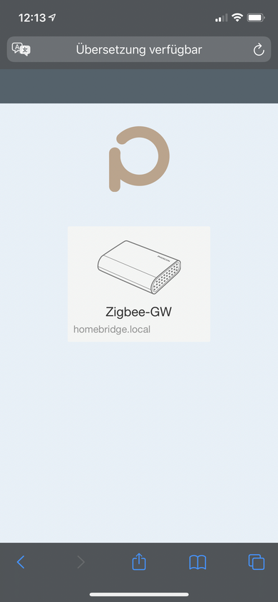

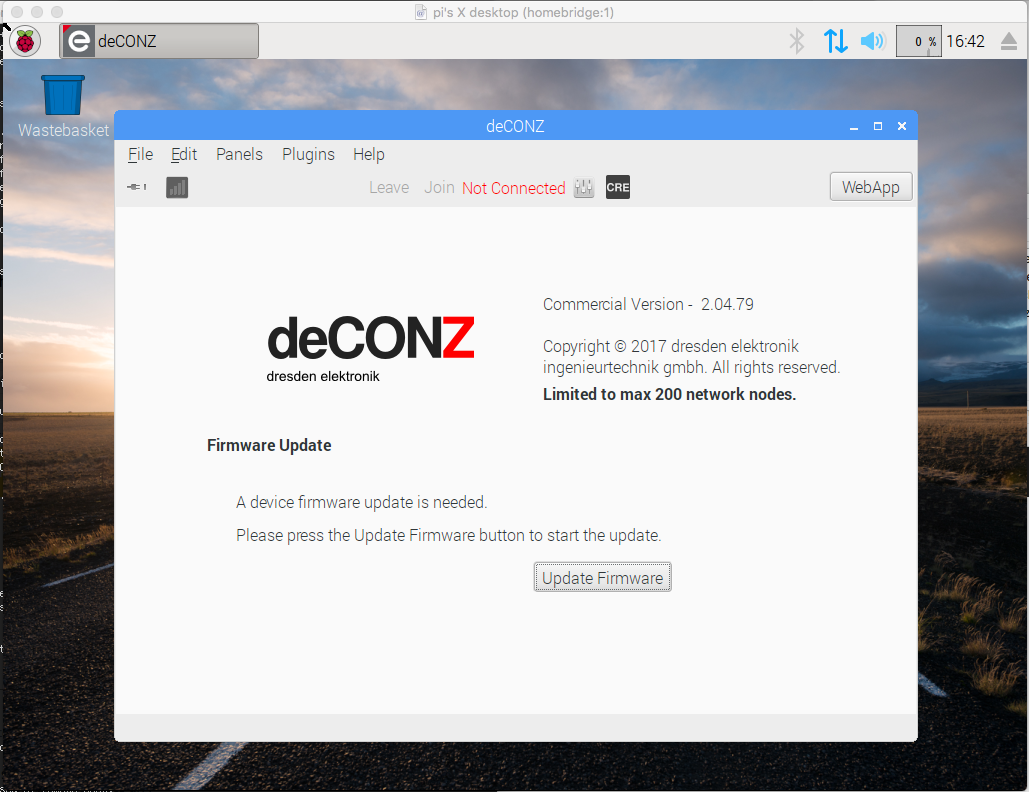

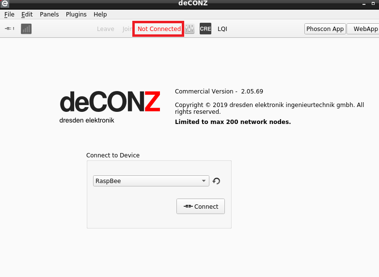

Hi Leute,
ich hab heute versucht, meinen in der Schublade verstaubten RaspBee wieder in Betrieb zu nehmen.
Schnell nen RasPi 3 klar gemacht und direkt homebridge nach sschuste ‘s Anleitung genommen.
Dann hab ich mir die aktuellste beta vom 20.08.20 für deconz geladen und installiert, jedoch hat sich deconz nicht connecten wollen.
Ich war mir auch gar nicht mehr sicher, ob das Modul noch funktioniert.
Also hab ich mir noch das fertige Image inkl. homebridge-hue aufgespielt.
https://phoscon.de/de/raspbee/sdcard
Das RaspBee war verbunden und über Phoscon konnte ich zum Test auch einen Aqara Sensor enlernen.
Jedoch fehlt von homebridge irgendwie jede Spur.
Da ich eigentlich lieber manuell alles aufsetzen möchte, ich aber gescheitert bin, wollte ich euch mal nach ner best practice fragen.
Ich hab natürlich die Anleitung wie vor 2 1/2 Jahren für deconz verwendet, nur eben die aktuellste betagenommen.
Oder wäre dies der korrekte Weggewesen?
Das ist jetzt nicht weiter verwunderlich, wenn Du die SD-Karte mit dem kompletten DeConz-Image überschreibst. Da ist dann irgendwie kein Platz mehr für die Homebridge.
Dies meinte ich nicht, von deconz wird ein Image bereit gestellt mit installierter homebridge und deconz.
Nur finde ich dann dort die homebridge nicht.
Dass ich eine bestehende Installation mit einem neuen Image überschreibe ist mir klar, hab mich evtl. nicht klar ausgedrückt 👍
