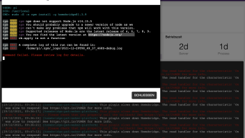

  • Hey Leute,
    seit einigen tagen streikt meine Homebridge. Erstmal funktionieren meine Shelly Dimmer nicht mehr, zudem kommt jetzt, dass ich meine Homebridge nicht aktualisieren kann. Es erscheint folgende Fehlermeldung (siehe Bild). Ich kann keine Plugins deinstallieren und neu installieren. Dort kommt der gleiche Fehler.
    Ich bin dankbar für eure Hilfe!
    _____________________________
    English:
    "Hey guys,
    My homebridge has been on strike for a few days. First of all, my Shelly dimmers no longer work, and now I can not update my Homebridge. The following error message appears (see picture).
    I cannot uninstall and reinstall plugins. There comes the same mistake.
    I am grateful for your help!"
