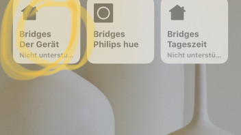

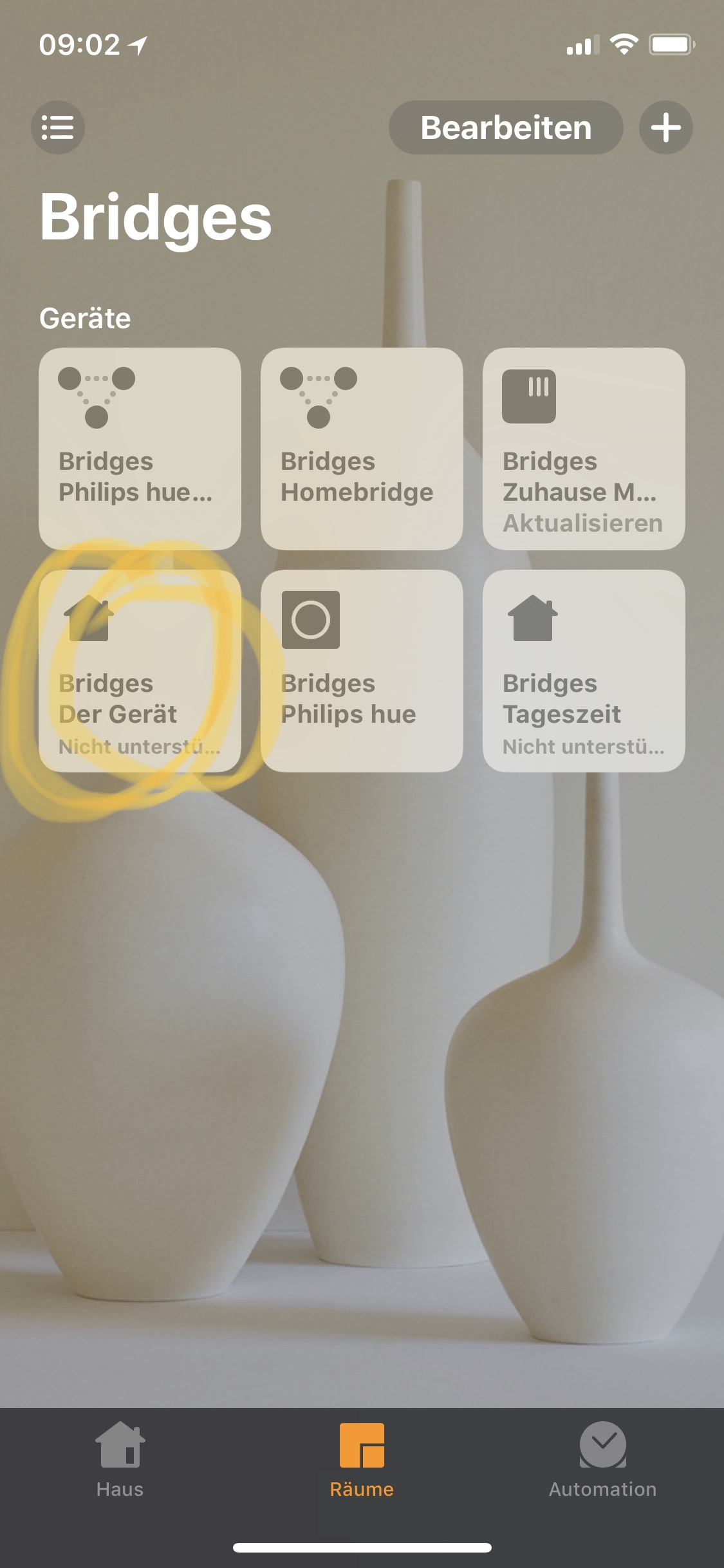

DJay ich bin die Sache bisher immer noch nicht angegangen. Hatte einfach keine Zeit/Lust. Aber jetzt wollte ich mich doch der Sache mal annehmen. Es kann einfach nicht sein das ich das Gerät nicht in HomeKit habe geht einfach nicht.
Achja. Das mit der Mac Adresse in der config hast du das eigentlich gemacht ?
Dieser Fehler taucht ja auf wenn ich das tp link Plugin installiere. Und obwohl ich es aktuell nicht drauf habe, ist in der Home App ein accessory drin aus einer alten Installation. Das ist doch der begrabene Hund der mit löschen des cashed Accessoires Ordners zu bergen gilt meine ich. Was ja leider durch alleiniges löschen des accessories und persist Ordners nicht geklappt hat.
Was mich wieder zur Frage führt, ob es noch einen anderen Ort für die Ordner gibt und ich die falschen gelöscht habe.
Kann man nicht auch irgendwie die Datei bearbeiten und nur das Dingen löschen?
