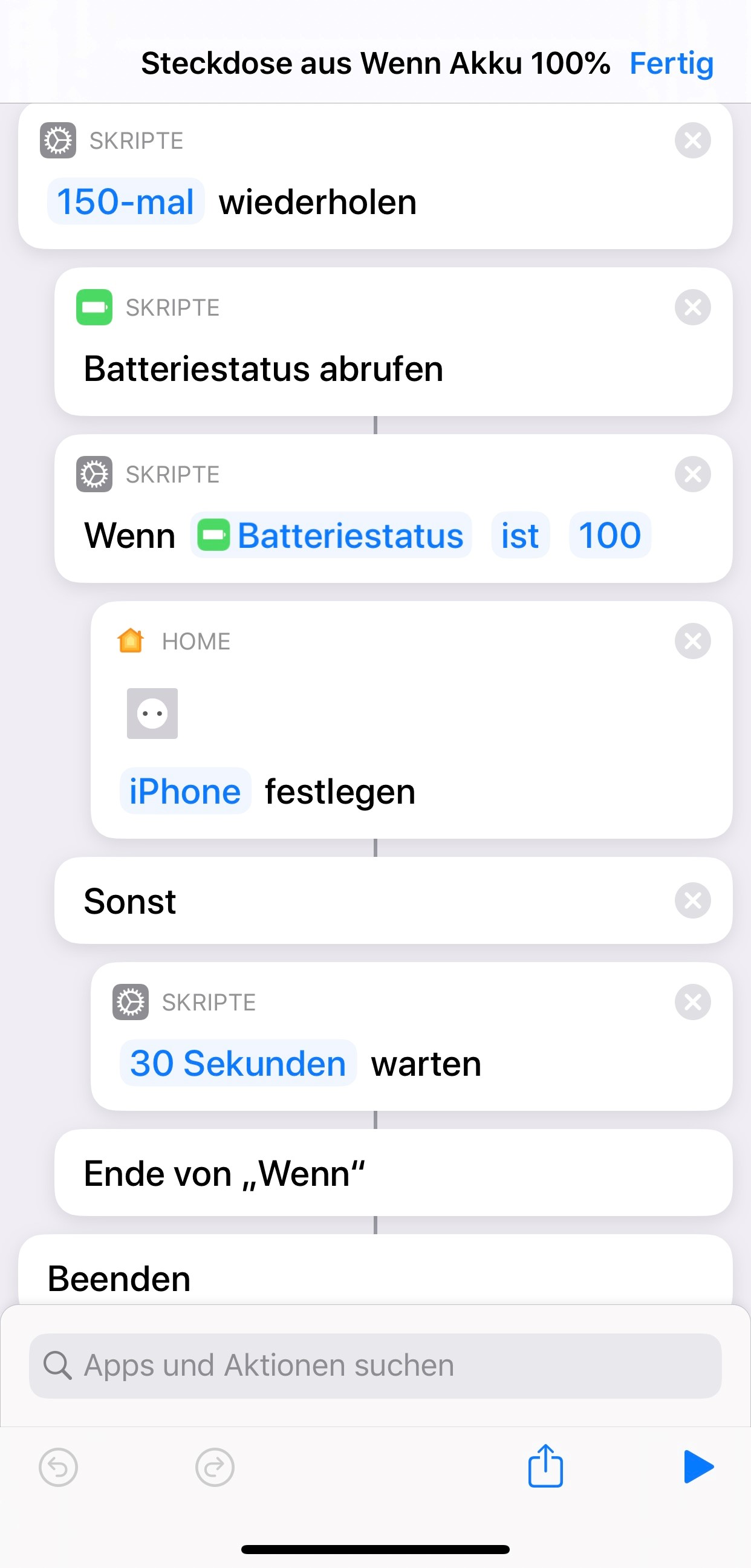

    ich bin auf der suche nach einen Kurzbefehl der mir die Steckdose abschaltet sobald das iPhone vollgeladen (100%) ist.
    Hab da auch schon was versucht nur kommt mir vor das sich nach einer gewissen zeit der Kurzbefehl abschaltet und nicht bis zum ende durchläuft.
    Hat vielleicht wer schon einen fertigen Kurzbefehl oder kann mir wer sagen wo mein Fehler liegt?

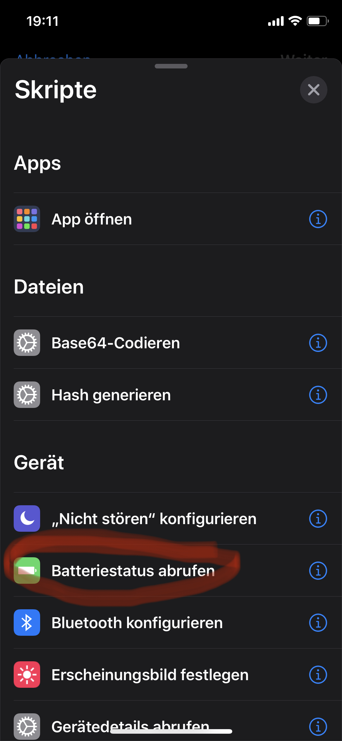

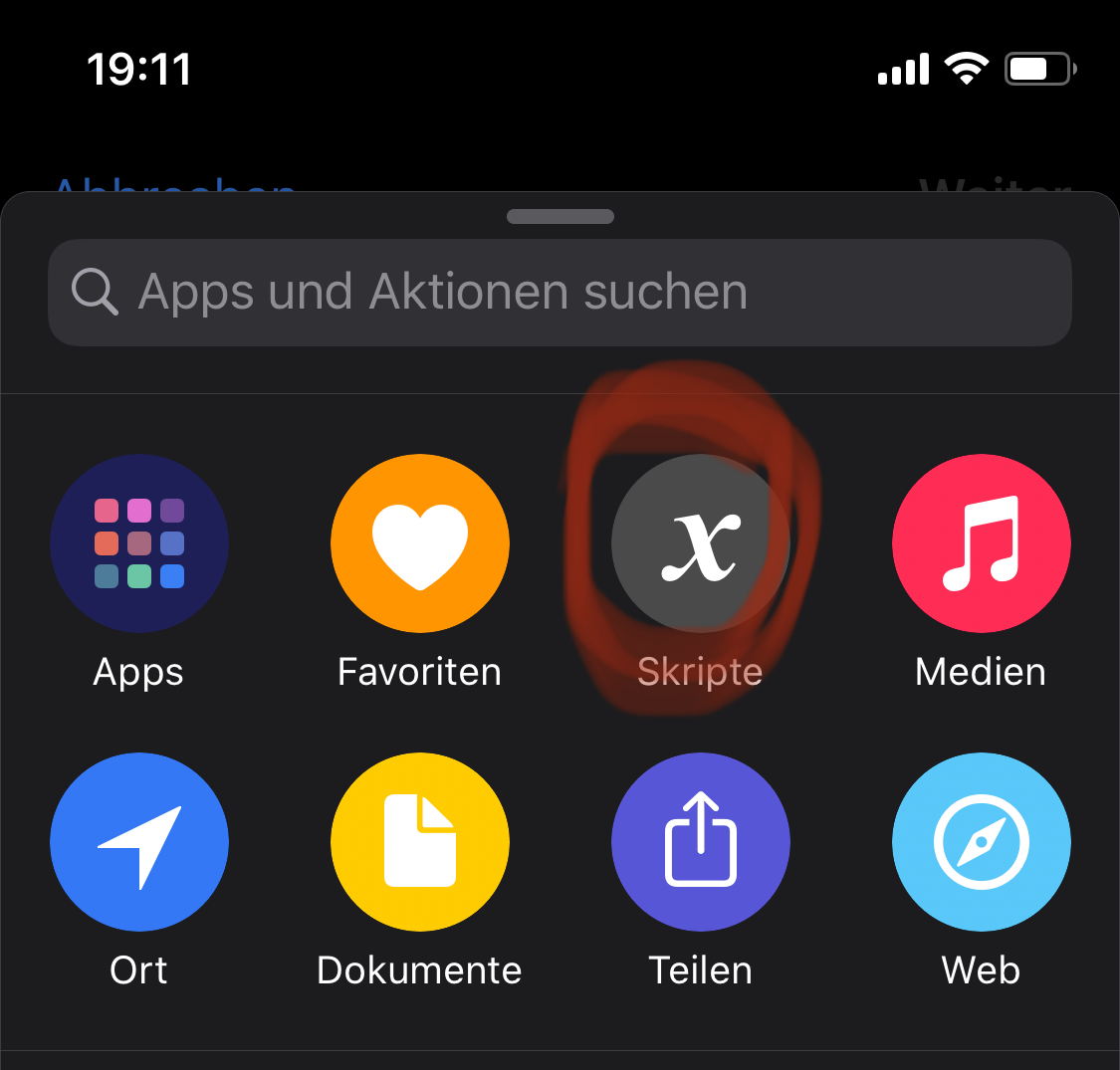

  • Wie hast du den Ablauf genau hin bekommen?
    Finde den Batterien Status nirgends

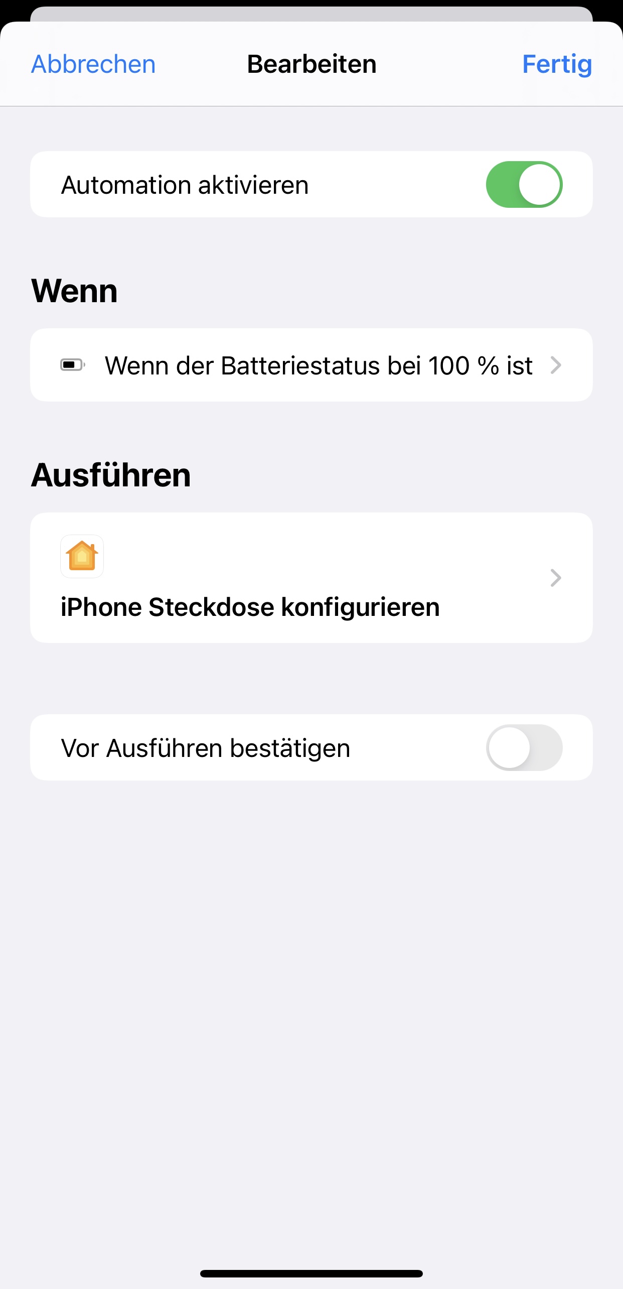

    Leider hat Kurzbefehle keine Funktion um die Uhrzeit abzurufen (das Datum kruioserweise aber schon). Ich würde hier einen Umweg über Homekit gehen.
    Neue Automation -> Zu einer bestimmten Tageszeit (diese dann eintragen) -> auf der nächsten Seite ganz runter scrollen bis Kurzbefehle da steht.
    Das anklicken und dann die Bedingung machen, ähnlich dem Screenshot im Eingangspost.
    Wenn Batterie unter Wert X, schalte Steckdose an
    Dann muss man sich nur noch Gedanken machen, wann die Steckdose ausgeht. Hier eventuell eine zweite Automation:
    Wenn Batterie über Wert X, schalte Steckdose aus
    Das Ausschalten ist dann unabhängig von der Tageszeit, einzige Bedingung: Akku voll. Das Einschalten (= Laden) erst ab einer bestimmten Uhrzeit.
    Was du "nur auf dem betroffenen Gerät" meinst ist mir jedoch ein Rätsel. Wenn du den Kurzbefehl auf dem Gerät einrichtest und dort den batteriestatus nimmst, nimmt er auch den von eben genau diesem Gerät. Das ein- und ausschalten ist ja auch Geräteunabhängig, da du ja jedes x-beliebige Gerät anstecken kannst.

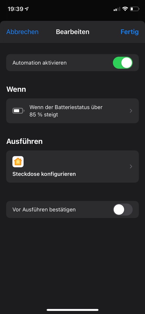

  • Vielleicht wisst ihr schon darüber Bescheid.
    Es gibt nun einen sehr einfachen weg die Steckdose wo das Ladekabel angesteckt ist bei x% ein und auszuschalten.
    bikerboy-86 könnte auch für dich interessant sein.
    Vorgang ist so.
    Kurzbefehle > Automationen > + > Persönliche Automation erstellen > Batteriestatus > x% und Weiter > Aktion Hinzufügen > Home Steuern.
