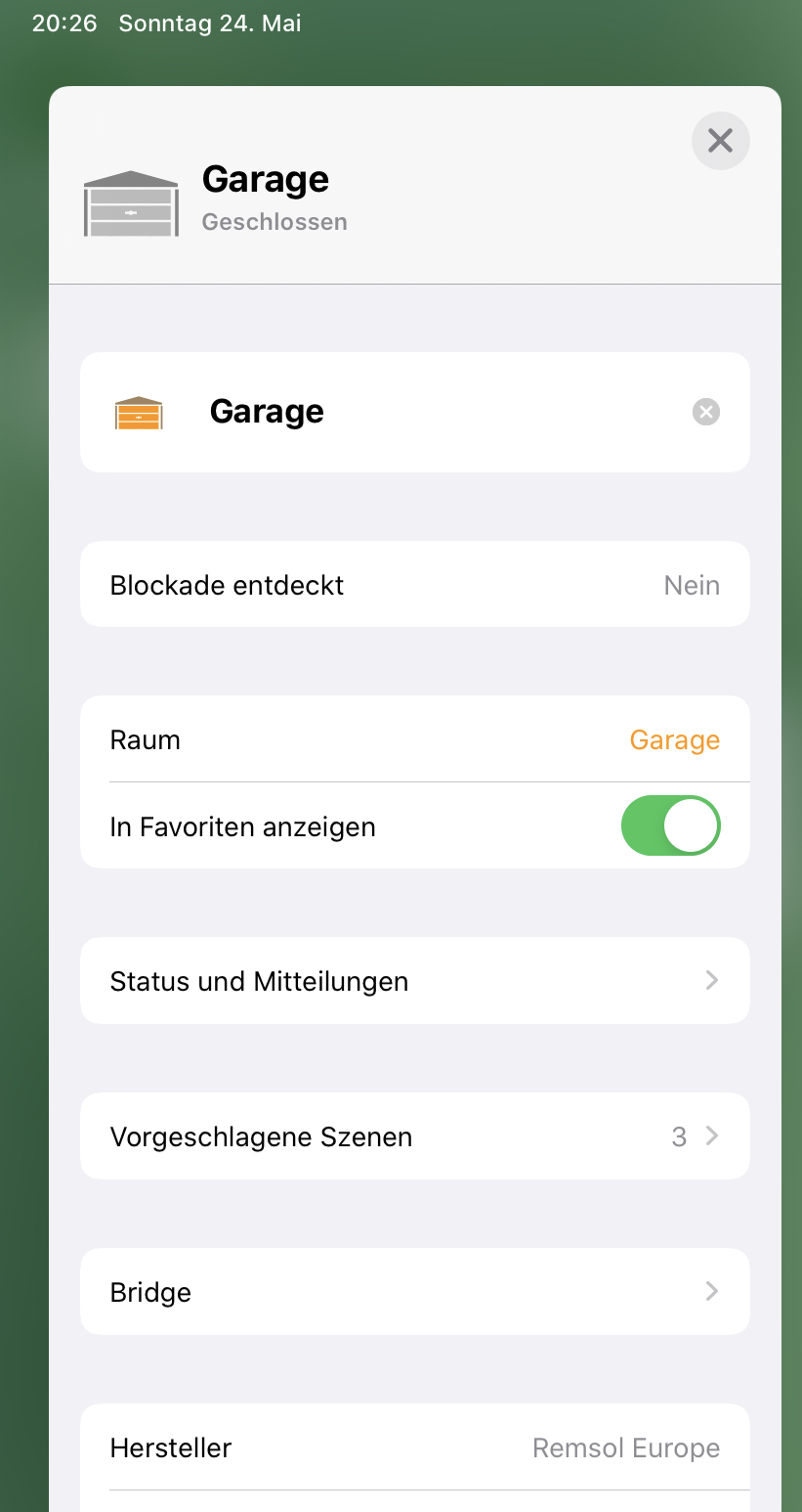

Ja genau wie in der Beschreibung, hat auch ca 2 Monate von allen Geräten aus gut funktioniert, selbst wenn ich jetzt Siri nach dem Zustand des Tores frage kommt die exakte Ansage ob zu oder geschlossen, in der Home App wird das Tor immer als offen angezeigt
iSmartgate Garagentor und Siri
Die Batterie vom Sensor könnte leer sein.
Wäre zwar merkwürdig nach 3 Monaten, aber da werde ich mich mal um neue kümmern, sind ja spezielle die ich nicht als Vorrat habe
Danke für den Tipp, Blockade ist verschwunden, es lag tatsächlich an den Batterien im Neigungssensor , waren wahrscheinlich bei Auslieferung schon alt , hoffe ich , wäre sonst doof, wenn diese im Normalfall schon nach 2bis 3 Monaten leer wären

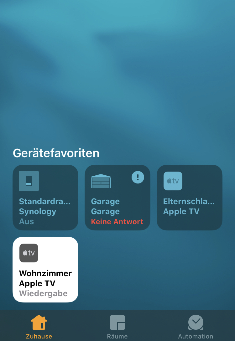

Zu früh gefreut, einmal auf und zu und das selbe Problem
So hab auch nochmal alles neu gemacht aber das Fu HomeKit sagt trotzdem dass das Garagentor nicht funktioniert
Schon mal den Support kontaktiert? Bei mir geht es absolut zuverlässig.
Ich habe seit ca 1 Woche das selbe Problem Blockade entdeckt und zeigt offen obwohl es zu ist

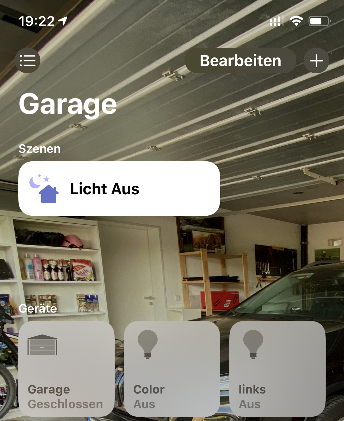

So nun den Service kontaktiert, habe einen Retour Schein bekommen, also ab damit nach Spanien, nach 4Wochen habe ich von Amazon aus Frankreich 🇫🇷 ein neues iSmartgate Garage lite Set bekommen, seit nun einer Woche im Einsatz ( Problem los ) hoffentlich bleibt das so , sollte sich etwas ändern, gebe ich euch Bescheid
Hm , vielleicht sollte ich das auch machen. Muss man mit denen Englisch sprechen? Ich hatte das bei think bestellt und HomeKit funzt bei uns auch nicht
Ich hatte auch bei think gekauft und bei Ihnen die Garantie beantragt und von Ihnen den Rüchsendeschein bekommen, dann mein Anliegen auf deutsch der Sendung beigefügt, alles andere lief allein , aber wenn du kein HomeKit hast , was willst du denn da mit dem Teil ? Übrigens läuft noch alles problemlos 😊
Hab es jetzt auch zurück geschickt. Besitze HomeKit aber das Smartgate funktionierte damit nicht. Nächste Woche das neue iSmartkit.
Nach der ganzen Zeit funktioniert bei mir iSmartGate noch immer zuverlässig und einwandfrei (nutze es nur mit Homekit).
So, wir haben auch ein neues iSmartgate Modul bekommen und läuft jetzt auch eine Woche schon ohne Probleme.

Woran kann man das erkennen? Mein iSmartGate ist jetzt auch ausgefallen, d.h. in der iSmart-App kann ich es bedienen, aber unter Homekit geht es nicht und iSmartGate hat mir eine Mail geschickt, dass es den Kontakt zum Sensor verloren hat. Gibt der keine Meldung, wenn die Batterien leer sind? Werde mir wohl als ersten Schritt der Fehlersuche neue Batterien kaufen müssen, diesen Typ habe ich leider nicht herumliegen.
Warum hast du mich zitiert? Wolltest du mir sagen, woran ich die neue Platine erkennen kann?
Die neuen Batterien haben nichts gebracht, der Sensor wird nicht mehr erkannt. Habe dem Support geschrieben.
