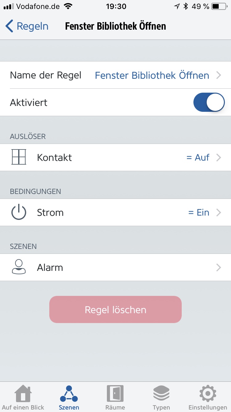

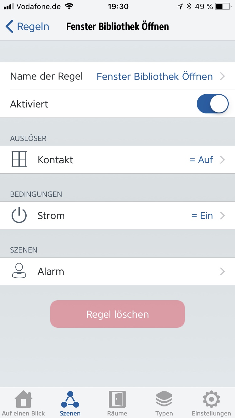

    1) Auslöser: Als Auslöser nutze ich z. Zt. einen Bewegungsmelder (Eve Motion) auf der Terrasse und diverse Eve Door & Window an verschiedenen Türen und Fenstern.
    2) Bedingungen:

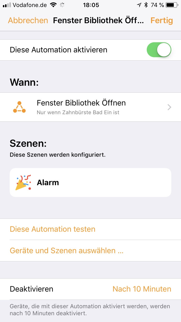

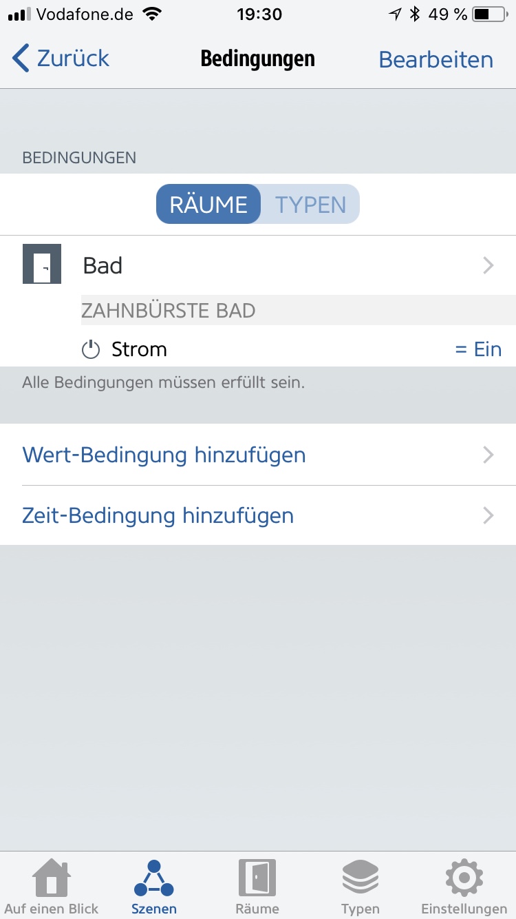

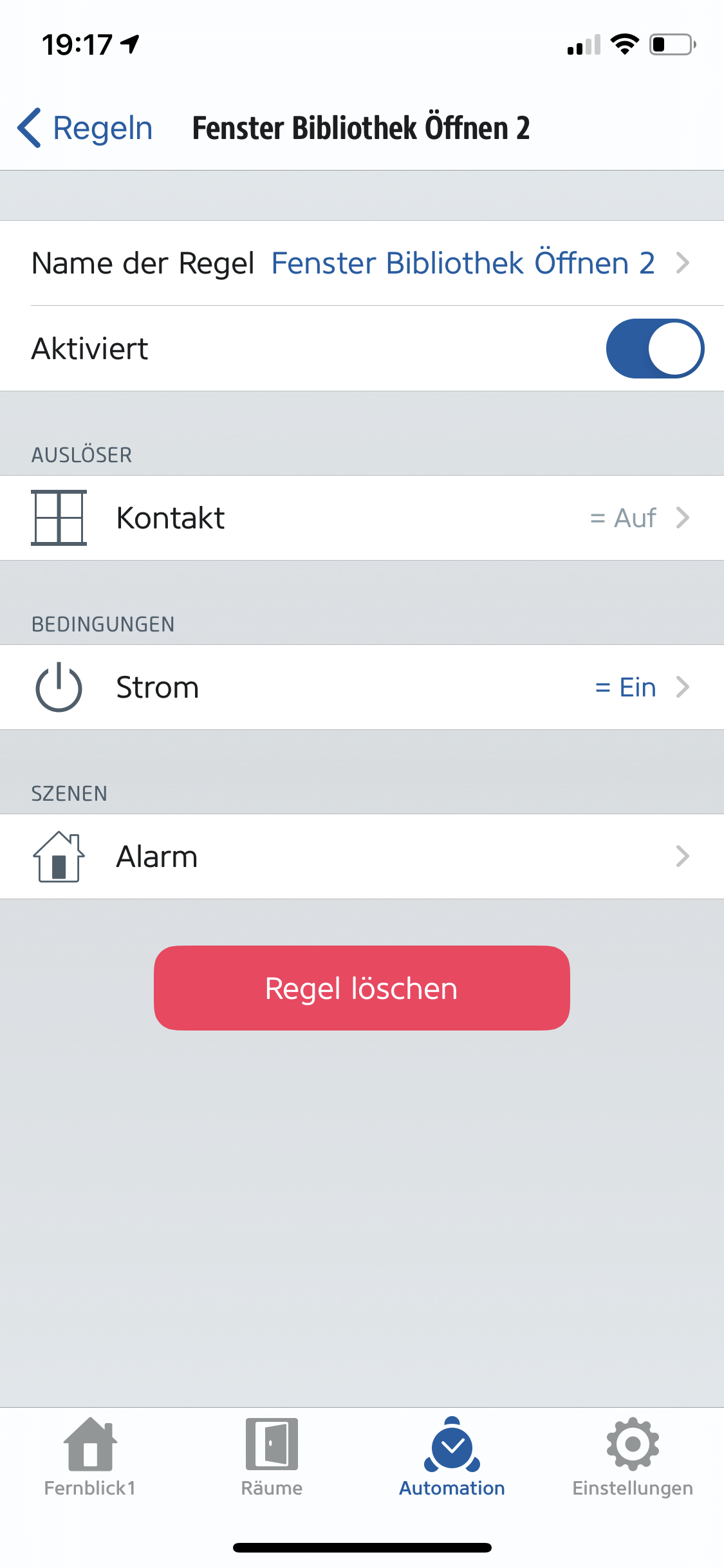

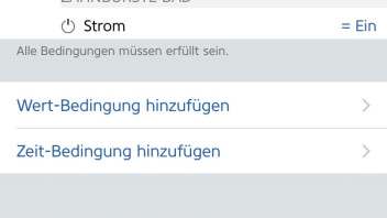

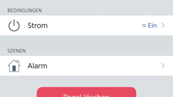

    - Bewegungsmelder und alle Tür-/Fensterkontakte AUßER Terrassentür: Der Alarm wird ausgelöst, wenn die Sensoren Bewegung / Öffnen erkennen, aber nur, wenn eine bestimmt Eve Energy aktiviert ist. Diese Steckdose dient mir also quasi als "Scharfschaltung" und ersetzt damit die fehlende Funktion in der Software. Ich finde dies absolut notwendig und würde mich freuen zu hören, wie Ihr das so umsetzt? Die Steuerung nur über Abwesenheit macht z. B. nachts keinen Sinn, wenn wir friedlich im Bett liegen. Um es meiner Frau leichter zu machen habe ich eine Szene erstellt ("Sicherung"), die nichts anderes macht, als diese Eve Energy zu aktivieren, damit ist der Alarm "scharf":
    Die Eve Energy steckt im Bad und kann somit Abends leicht aktiviert und morgens als erstes deaktiviert werden. Weiterhin wird die Anlage scharf geschaltet (also die Eve Energy angeschaltet), wenn die letzte Person das Haus verlässt, ausgeschaltet, wenn die erste Person zu Hause ankommt. Und wenn ich Abends meine HueGo (Nachttischlampe) ausschalte, wird die Energy ebenfalls eingeschaltet.
    - Eve Door & Window an der Terrassentür: Hier habe ich die Besonderheit, dass unsere Katze gerne nachts ein und aus geht, daher kann ich diese Tür nicht an die Bedingung der Scharfschaltung hängen. Alarm wird hier nur ausgelöst, wenn niemand zu Hause ist. Wenn sich nachts was auf der Terrasse tut, bekomme ich das ja durch den Eve Motion mit.
    3) Aktion: Wenn Alarm ausgelöst wird, geht eine Alarmsirene an, die an einer Eve Energy hängt. Weiterhin schalte ich so ziemlich alles an, was ich so habe (Diverse Lichter auf 100% und rot, diverse Geräte an diversen Eve Energy-Steckdosen).
    4) Benachrichtigungen: Sobald beim Bewegungsmelder und/oder bei den diversen Tür-/Fensterkontakten etwas erkannt wird UND keine zu Hause ist, bekomme ich eine Push-Nachricht aufs iPhone.

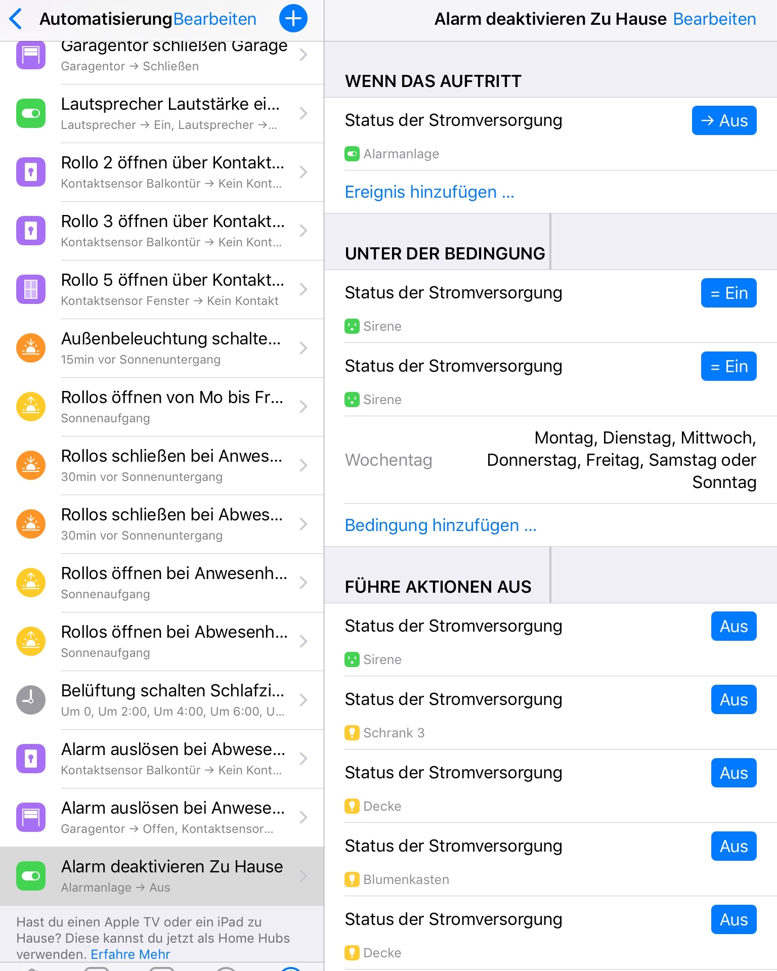

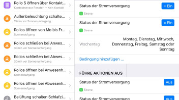

    Über das IFTTT Plugin habe ich mir einen Schalter angelegt der Alarmanlage heißt, dieser ist in beiden Stellungen mit einer Push Nachricht verknüpft Alarm ein oder ausgeschaltet sowie einen zusätzlichen Schalter der in den Auslöser mit eingebaut ist der eine Push Nachricht sendet wenn der Alarm ausgelöst wurde unabhängig davon erstmal bei welchem Sensor.
    Der Schalter Alarmanlage hat gleichzeitig in der aus Stellung auch die Funktion die Alarmanlage bei ausgelöstem Alarm zu deaktivieren, diese Funktion hat der Schalter aber nur wenn gemäß Bedingungen eine der Sirenen ausgelöst hat.
    Außerdem wird der Schalter Alarmanlage über die Anwesenheitserkennung automatisch ein und ausgeschaltet bei Abwesenheit. Als Aktion bei Auslösung des Alarms habe ich verschieden Sachen eingebunden wie z.B. alle Lichter einschalten in Rot, alle Rollos öffnen, Sirenen einschalten, Staubsauger Richtung Einbrecher losschicken usw. hier ist eure Kreativität gefragt.

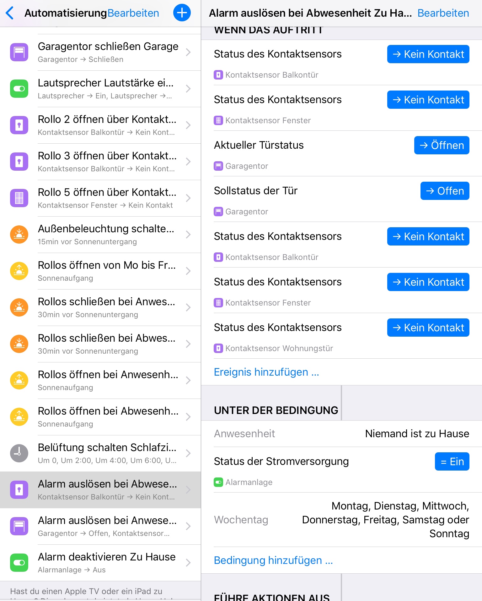

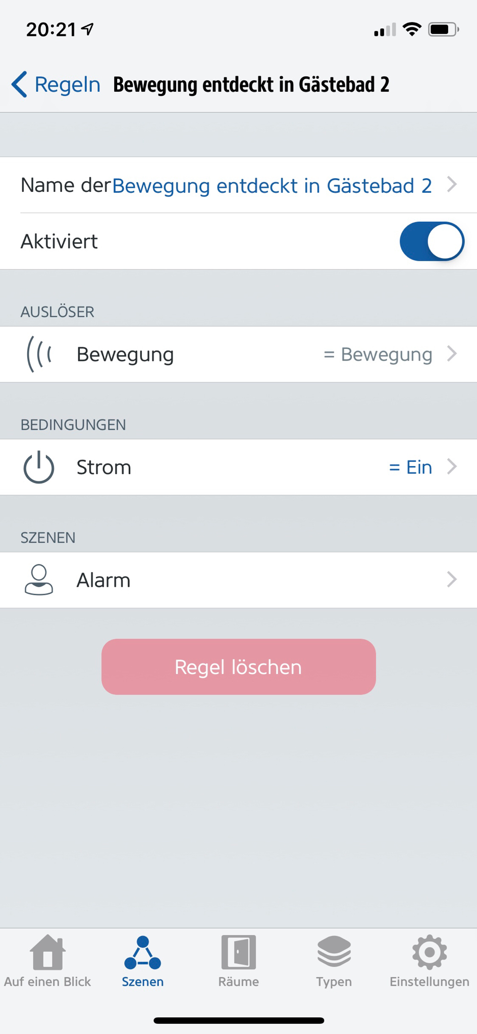

    Bei Anwesenheit kann die Alarmanlage durch die Anwesenheitserkennung auch nur in bestimmten Zonen aktiviert werden, damit es nicht zu kompliziert wird und ihr mir noch folgen könnt habe ich von meinen drei Auslösern mal einen Screenshot gemacht.
    Hoffe ihr könnt es nachvollziehen.
    Bisheriges Fazit: Funktioniert sehr zuverlässig!
    Alarm über Alarmanlagen Schalter Deaktivieren:
    Alarm Auslösen bei Anwesenheit zu Hause:
    forum.smartapfel.de/attachment/762/
    Alarm Auslösen bei Abwesenheit zu Hause:
