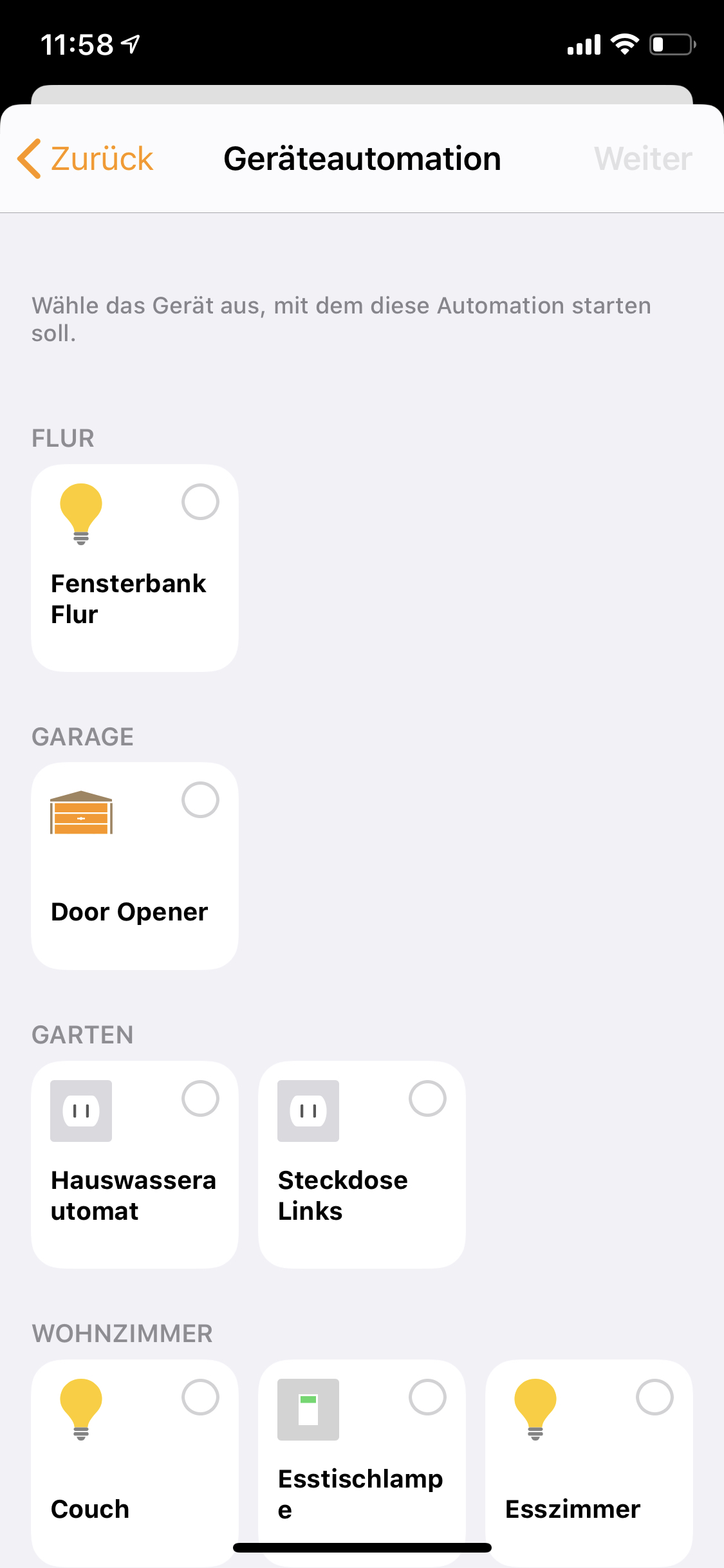

  • Hallo,
    Shelly flashen und als Garagentor Schalter in HomeKit einbinden hat geklappt.
    Kann man den Status geöffnet/geschlossen auch irgendwie für automationen verwenden?
    Also wenn Tor offen, dann ne Hue leuchten lassen oder Ähnliches?
    Der Status wird mir als Sensor für Automationen nicht angezeigt.
    Viele Grüße
  • Du musst gehen auf ~> wenn ein Gerät gesteuert wird-> dann Garagentor und schliessen bzw öffnen auswählen.
    Grüsse :)
  • Tut es auch, aber du kannst ja beim Licht ZB sagen
    wenn gesteuert wird-zu
    dann licht an bzw dann licht an für Zeitraum xy.....
