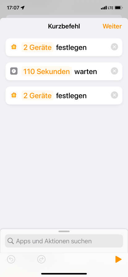

    Habe es versucht, funktioniert auch, nur wenn das IPhone an, also nicht im Sperr-Bildschirm ist.
    Der Kurzbefehl lautet:
    Wenn letzte Person das Haus verlässt/2 Geräte (MSS210) ausschalten/110 Sekunden warten/2Geräte einschalten
    Welche Einstellung muss ich tätigen, damit dies immer funktioniert.

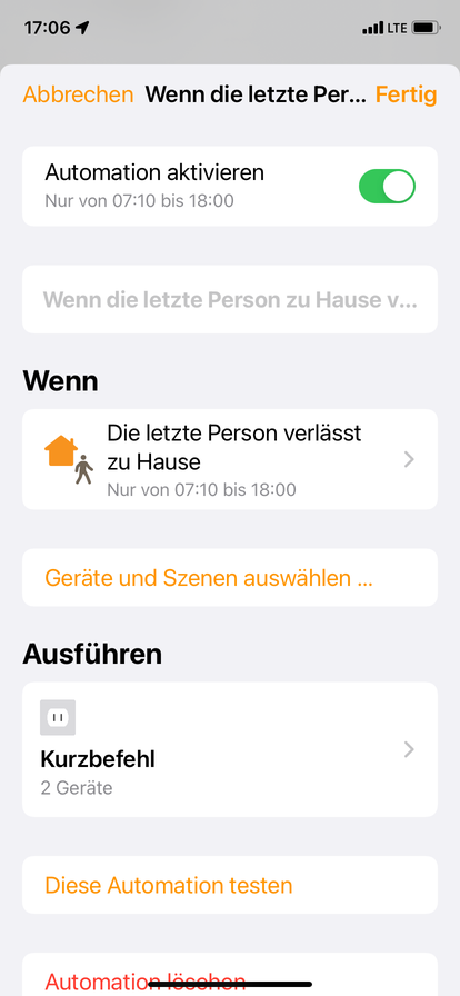

    Guten Morgen,
    ich habe eine Automation für das Zuhause erstellt,
    und Kurzbefehle verwendet.
    Wenn ich sie in der Kurzbefehle-App teste gibt es einen Erfolg nur bei "aktivem" Bildschirm, also nicht im Sperrbildschirm, Smartphone dunkel

    Die Screenshots

  • Ich gehe davon aus dass du darauf gedachtest hast die Automation zwischen 7.10 und 18.00 zu testen.
    Das ist nicht notwendig. Die Automation und der Kurzbefehl werden unabhängig von den Bedingungen der Automation ausgeführt.
  • Wenn ich sie in der Kurzbefehle-App teste …
    @Dampf , eher das Letztere;)
