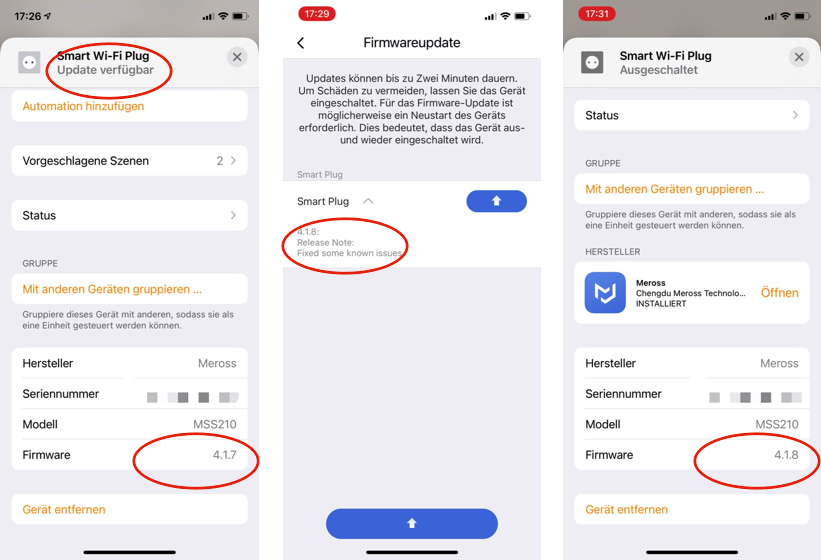

  • Hallo, ich habe mehere Meross-Steckdosen, die Homekit fähig sind.
    2 davon zeigen in der Home-App an, das ein Update verfügbar wäre. In der Meross App wird aber kein Update angeboten.
    Bei den anderen wird mir kein Update in der Home-App angezeigt. Alles Steckdosen haben die gleiche Firmware.
    Hat da jemand nen Tipp?
    Danke
  • Hallo Schuerschuh,
    ich hatte den Hinweis auf eine neue firmware gestern auch und habe mich dann über die App registriert. Erst heute wurde mir dann in der Meross App auch die Möglichkeit der Installation auf die neue FW angeboten. Vielleicht dauer5 es einige Zeit, Alternative wäre einmal dein iOS Gerät neu zu starten. Kann auch helfen.
    btw: Weiss jemand was die neue FW bietet oder welche Fehler behoben wurden?

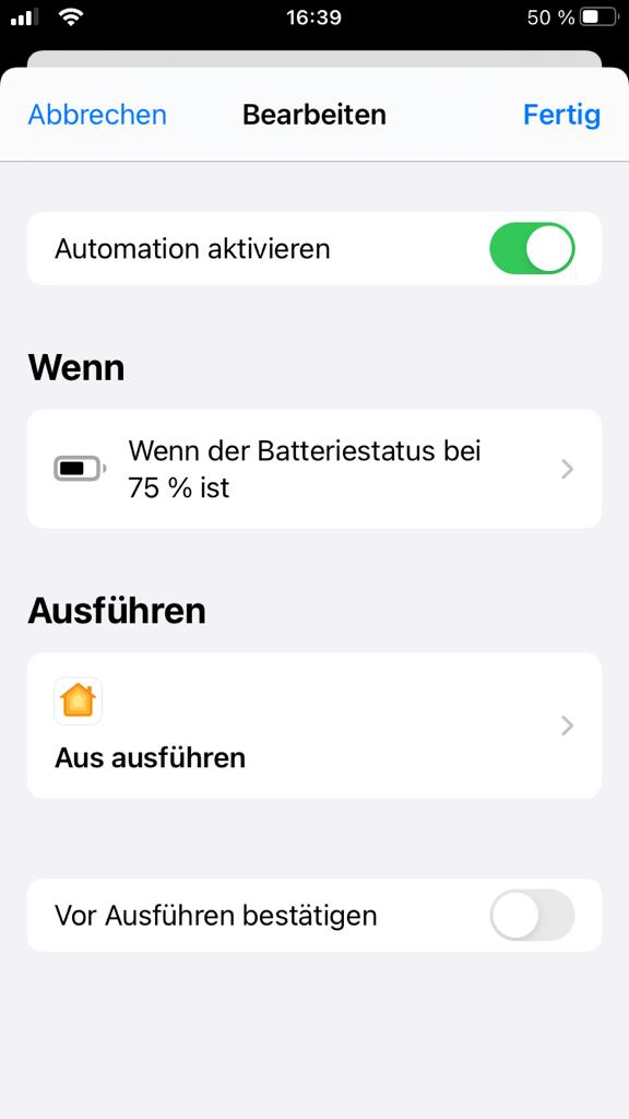

  • Hallo,
    ich habe für den Meross Smart WI FI Plug MSS210 eine Scene erstellt in der der WI FI Plug ausgeschaltet wird. Über die Apple Home App wird der Schalter angesteuert wenn das Handy eine Ladezustand von 90% erreicht hat.
    Das funktioniert auch so lange das IPhone Se 2021 (neu) nicht im Standby- Modus bzw. gesperrt ist.
    Im Standby wird zwar angezeigt, dass die Automation ausgeführt wurde aber der WI FI Plug vom Meross wird nicht abgeschaltet.
    Am WI FI Plug kann es vermutlich nicht liegen, da dieser geschaltet wird wenn das Handy nicht im Standby ist.
    Kann mir jemand mitteilen, wie man das Handy dazu bringen kann, dass der WI FI Plug auch im Standby geschaltet wird?
    Gruß
    Bekalama
  • Was genau hast du erstellt? Eine "Scene" oder doch eher eine persönliche Automation in der Kurzbefehle-App?
    Hier gab es schon mal eine generelle Diskussion zu einem entsprechenden Kurzbefehl: iPhone Akku 100% geladen Steckdose aus - Kurzbefehl
    Gerade getestet: Persönliche Automation > Batteriestatus > Wenn Batteriestatus über 80 % steigt > Steckdose ausschalten.
    Funktioniert bei mir problemlos auch im Standby bzw. gesperrtem Bildschirm. "Ausführen bestätigen" natürlcih deaktiviert.

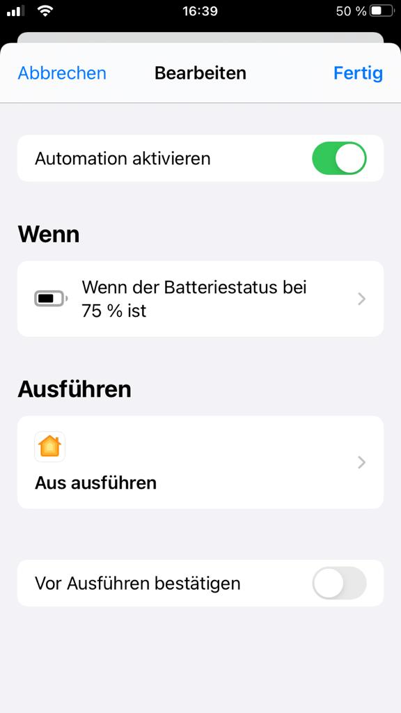

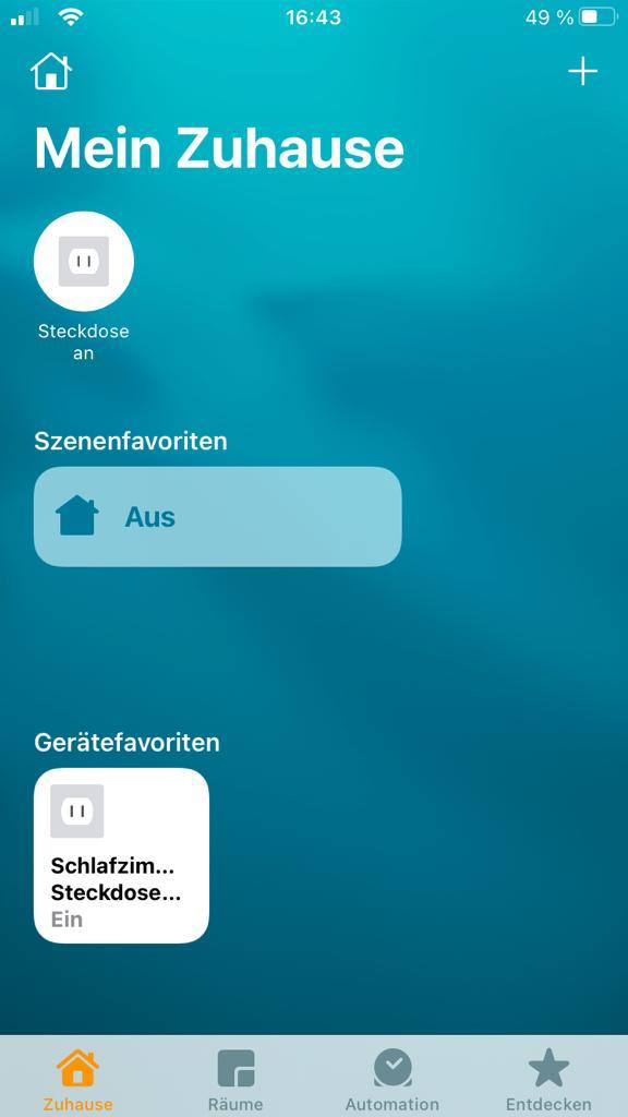

  • Ich habe in der Home- App eine Scene angelegt worüber der Schalter eingebunden werden kann.
    Über die App Kurzbefehle habe ich dann nur die Automation Batteriestatus angelegt und mit verschiedenen Ladezuständen (siehe Bild 75%) versucht den Schalter über das Handy abzuschalten.
    Es funktioniert nicht im Standby und ich weiß nicht warum!!:rolleyes:
    Ich vermute es liegt an einer Einstellung im Handy aber leider habe ich in den Foren dazu keinen Hinweis gefunden.
