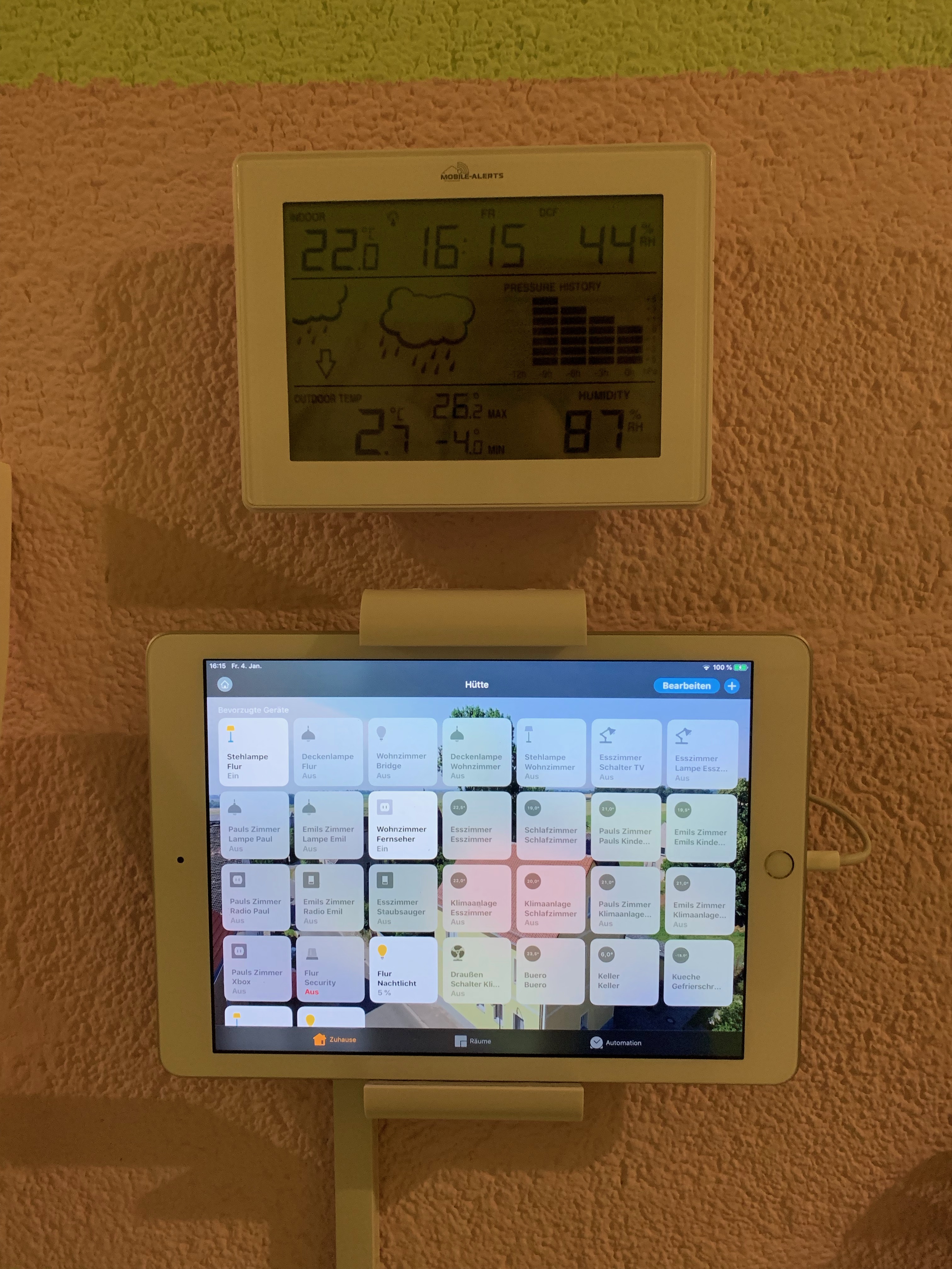

    Bluetooth ist kein Problem, habe als Steuerzentrale ein iPad, was gegenüber der Tür ständig an der Wand hängt und was nur zum Steuern von Homekit benutzt wird. :D
