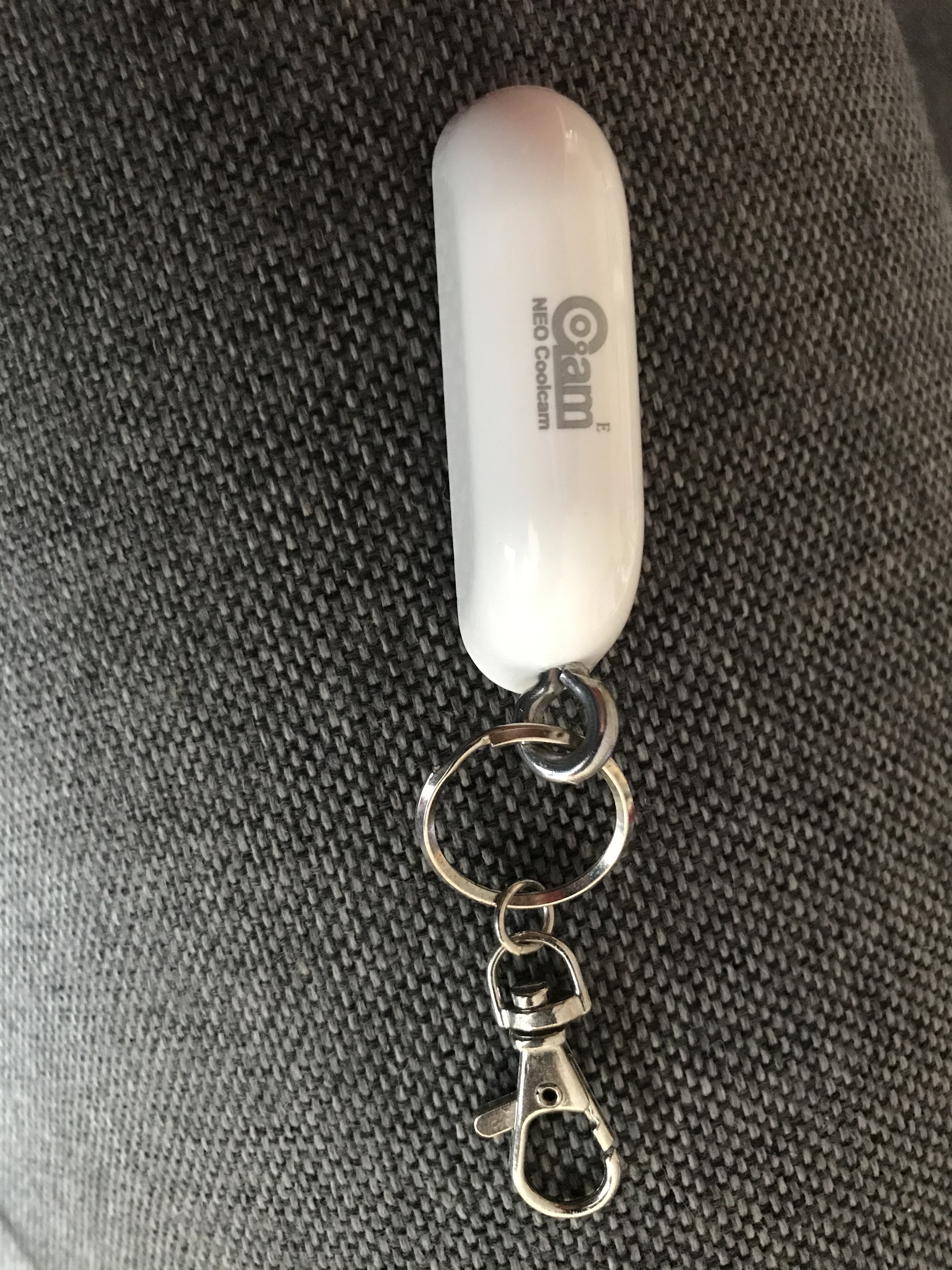

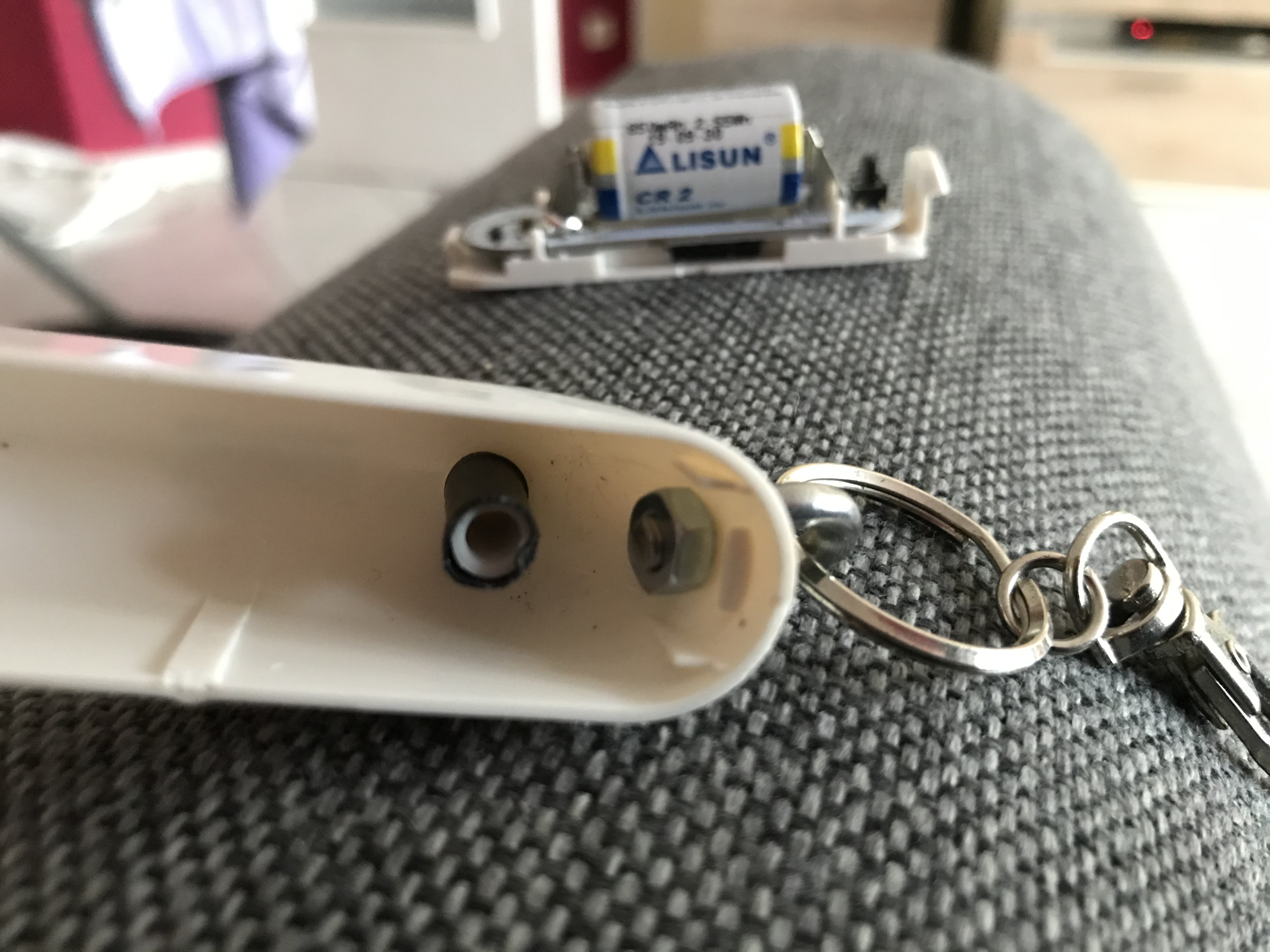

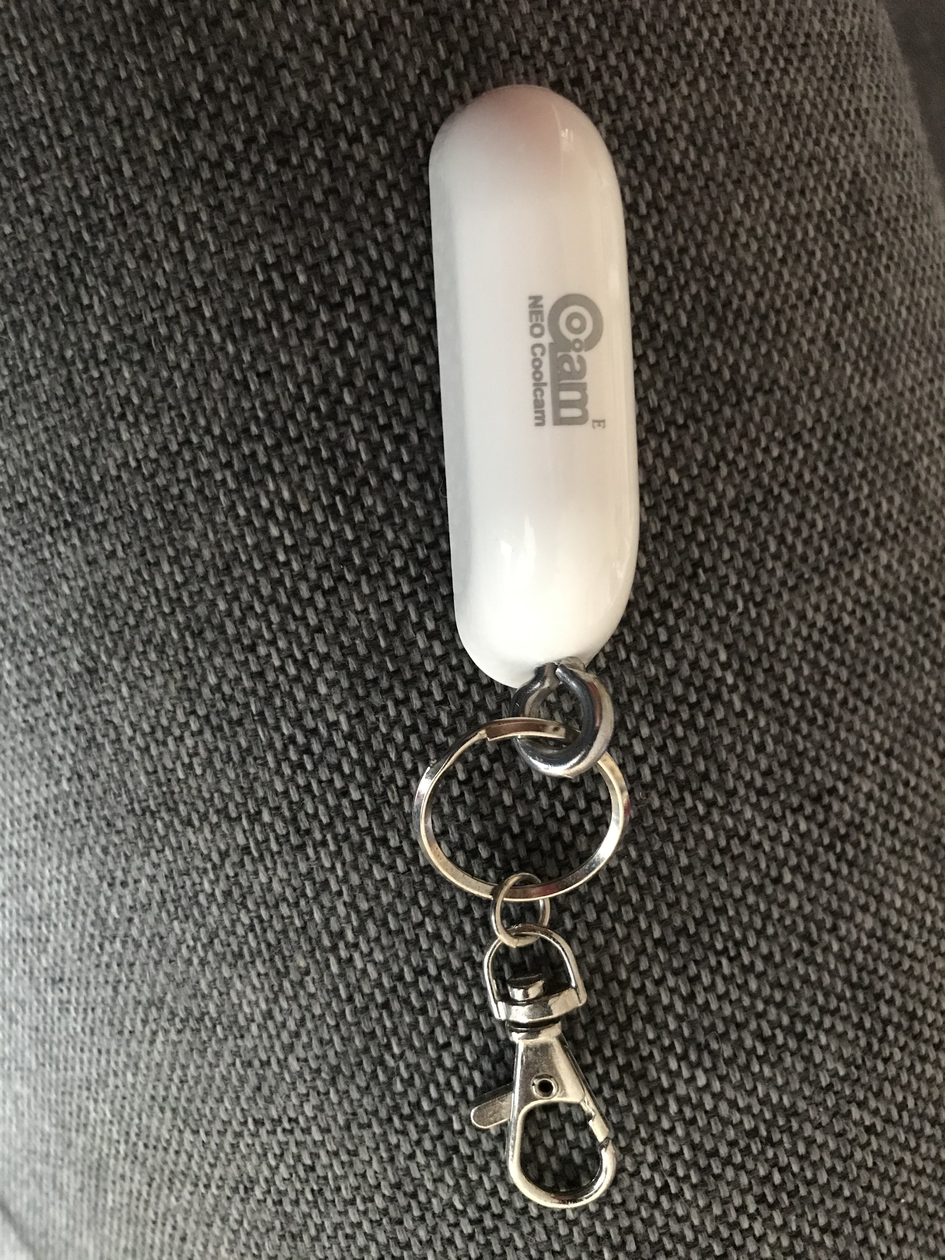

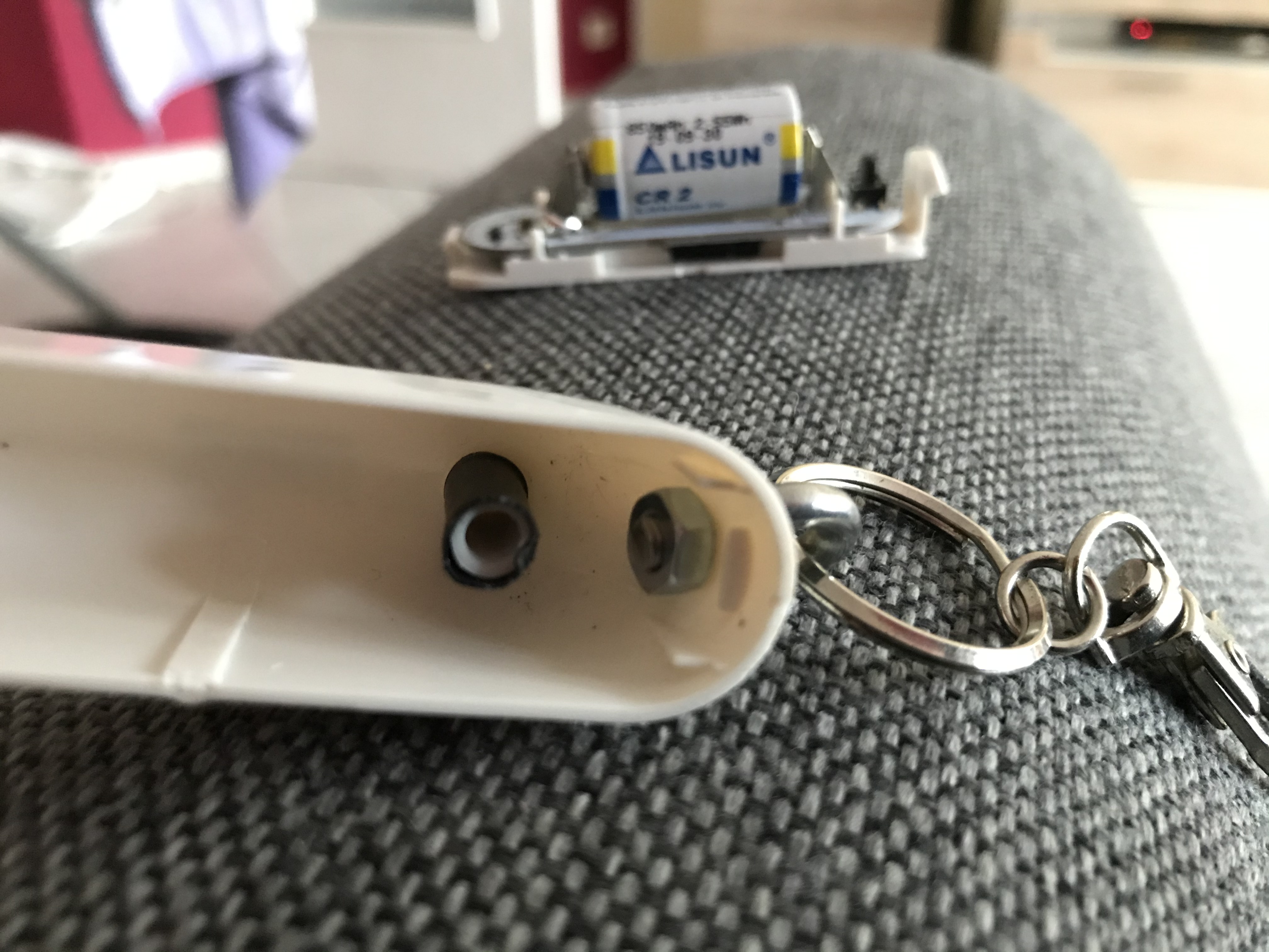

  • Sehr Cool, welchen Sensor verwendest du?
    Das war noch ein alter Z-Wave.
    Mittlerweile kaufe ich mir aber nur noch Aquara. Die sind schön kompakt und auch der Magnet ist ordentlich, sodass er nicht auffällt wenn er am Briefkasten hängt. Und natürlich auch am preiswertesten.
  • Bananajoe86
    Faszinierende Idee mit dem Kontaktsensor. Aber reagiert der nicht auf jeden beliebigen Magneten? Das heißt, wenn er unterwegs zum Beispiel mit dem Magnetverschluss einer Umhängetasche in Berührung kommt, würde sich zu Hause auch die Tür öffnen?
  • Aber reagiert der nicht auf jeden beliebigen Magneten? Das heißt, wenn er unterwegs zum Beispiel mit dem Magnetverschluss einer Umhängetasche in Berührung kommt, würde sich zu Hause auch die Tür öffnen?
    Technisch nicht möglich, da er sich nicht im ZigBee Netz befindet, sobald du eine gewisse Distanz zu deinem Zuhause hast.
  • Technisch nicht möglich, da er sich nicht im ZigBee Netz befindet, sobald du eine gewisse Distanz zu deinem Zuhause hast.
    Wenn's ein Aqara mit Zigbee ist oder ein Eve mit Bluetooth. 868 MHz-Funk, wie ihn zum Beispiel Bosch verwendet, kann einige Dutzend Meter weit reichen. Im Freifeld womöglich mehr, wenn der Controller direkt an der Außenwand sitzt. Ich weiß nicht, ob mir das failsafe genug wäre.
  • Wenn's ein Aqara mit Zigbee ist oder ein Eve mit Bluetooth. 868 MHz-Funk, wie ihn zum Beispiel Bosch verwendet, kann einige Dutzend Meter weit reichen. Im Freifeld womöglich mehr, wenn der Controller direkt an der Außenwand sitzt. Ich weiß nicht, ob mir das failsafe genug wäre.
    Muss ja auch jeder selber wissen ob er das möchte oder nicht. Ich habe es jetzt schon lange im Einsatz und läuft perfekt. Die Reichweite hört ziemlich direkt an der Haustüre auf...1 Meter weiter ist schon Schluss. Meistens trage ich auch keine Magneten mit mir rum, die den Magneten fehlauslösen könnten. Und dann bekomme ich ja schließlich auch immer noch eine Benachrichtigung mit Bild wenn der Sensor ausgelöst hat.
  • Bananajoe86 wie hast du den kontaktsensor fürs schlüsselband vorbereitet?
    Loch rein, Öse durch...Fertig
