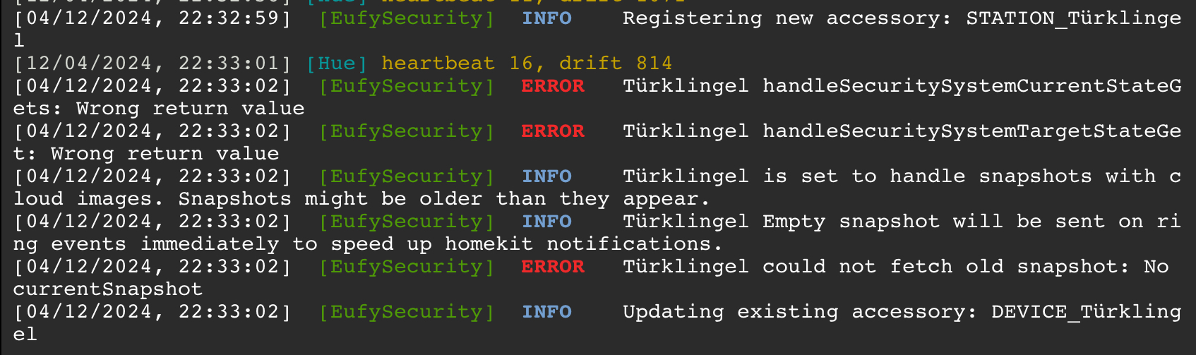

  • Hallo,
    habe auf einem Raspberry das Homebridge-Eufy-Secure Plugin v4.3.0 von Lenoxys am Laufen.
    Die Livestream der 3 Eufy S330 Cams konnte ich problemlos in Apple Home einbinden und sie funktionieren. Soll heißen, der Livestream klappt, ob ich zu Hause bin oder von Unterwegs.
    Was mich nun aber irritiert ist, dass in Home bei den jeweiligen Kameras die Möglichkeit besteht zu streamen oder auch aufzunehmen. Das Aufnehmen klappt aber nicht (hab es aktiviert) obwohl Aktivitäten erkannt werden und diesbzgl ich Mitteilungen erhalte.
    Im Livestream wird mir auch gar nicht diese Zeitleiste angezeigt, die erscheinen sollte, wenn HKSV aktiviert wäre.
    Lange Rede kurzer Sinn. Funktioniert überhaupt bei irgendwem HKSV mit dem Plugin?
