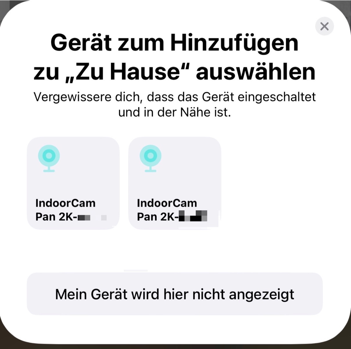

  • Leider wieder mal ein Problem mit dem Eufy Security Plugin mit diversen Fehlermeldungen und abgebrochenen bzw. nicht möglichen Livestreams.
    Also Cams in HK entfernt, Plugin deinstalliert, händisch alles von eufy (Ordner, Cache) in der Homebridge gelöscht und neu gestartet. Zusätzlich die HK Zentrale das ATV neu gestartet.
    Jetzt müsste ich doch in HK, wenn ich ein neues Gerät anmelden möchte, nichts mehr von Eufy bzw. den Cams sehen, oder? Warum sehe ich dann immer noch folgendes:
    Also was habe ich vergessen in HB zu löschen? Oder was habe ich falsch gemacht?
  • Das ist doch der Dialog um die Kameras zu HomeKit hinzuzufügen und die sollten doch mit aktueller Firmware auch ohne Homebridge laufen?
  • NorbertM
    Ja stimmt, dein Hinweis ist richtig. Das hatte ich völlig aus den Augen verloren, als ich vor Urzeiten das eufy Plugin installiert hatte, weil ich kein HSV hatte bzw. haben wollte und vor allem viele Funktionalitäten von den Eufy Cams in HK beschnitten werden.
