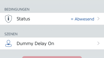

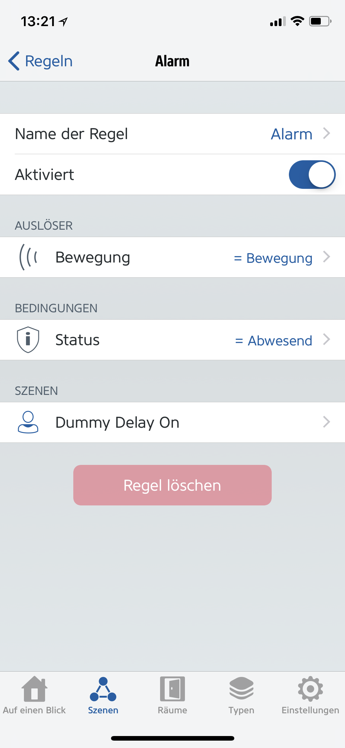

Was ich noch nicht so ganz raus habe, ist wie ein Alarm auszulösen ist. Wie muss da die Regel die ich z.B. in der Eve App erstelle aussehen, dass ein Alarmton aus dem Gateway raus kommt, wenn über z.B. einen Hue Bewegungsmelder in HomeKit eine Bewegung festgestellt wurde?
Das security plugin hast installiert und den schalter für alarmmodus sichtbar.
Das Gateway ist gleichzeitig Alarmerkenbubgssteuerung und Sirene. Dazu kannst du die Kontaktsensoren oder Bewegungsmelder verwenden, dass wenn Alarm scharf und Sensor löst aus, gibt das Gateway Alarm und die Sirene springt an.Mir fehlt da gedanklich ein Schritt.
Wenn Auslöser Bewegung, Bedienung Security Status Abwesend, dann... ?
Wie bekomm ich das Gateway zum Alarmton bewegt?
In HomeKit eine Automation erstellen!
Die Bedingung in dem Sinne erstellst du in der Mi App und anschließend in HomeKit.
1. (MI APP)
Auf das Gateway klicken, Alarm Einstellung und Trigger auswählen. Zb. Flur Bewegungsmelder erkennt Bewegung -> Alarm.
2. (APPLE HOME)
Hier kannst du folgende Automation z.B. machen
Wenn keiner zu Hause DANN Alarm AN (das heißt das jetzt die Einstellung in der Mi App aktiv ist)
Wenn jemand zu Hause DANN Alarm AUS (hierbei wird alarm in der mi app deaktiviert so dass der trigger im flur es nicht mehr auslösen kann)

1. (MI APP)Auf das Gateway klicken, Alarm Einstellung und Trigger auswählen. Zb. Flur Bewegungsmelder erkennt Alarm.
Dank Euch SeydX Maik Das ist dann mein Gedankenfehler gewesen. Ich muss also in der Mi App Alarm und Trigger auswählen. Nur über die in HomeKit angezeigten Geräte geht das gar nicht.
Ich bin davon ausgegangen, dass ich die Mi App eigentlich dann gar nicht mehr brauche. Dem ist dann nicht so und ich muss dann so vorgehen wie von Dir beschrieben.
