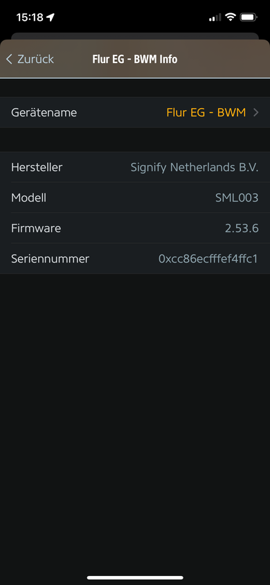

  • Moin zusammen,
    ich habe ebenfalls den Hue Bewegungsmelder und möchte diesen mit dem Tageslichtsensor nutzen. Ich kann die Hue App zum einrichten aber nicht nutzen, weil ich keine Hue Bridge habe.
    Ich habe ein Raspberry Pi, Conbee2 Stick, sowie Alexa Echo Plus.
    Mit der Eve App habe ich versucht eine Animation zu erstellen. Da passiert aber nichts. Allgemein passiert nichts, wenn ich etwas mit der Eve App programmiere. Auch wenn ich den Tageslichtsensor komplett wegnehme, lässt der Bewegungsmelder nicht aus. In in der Homebridge ist das Gerät und wird auch als ausgelöst angezeigt, bei einer Bewegung.

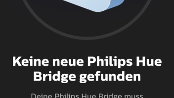

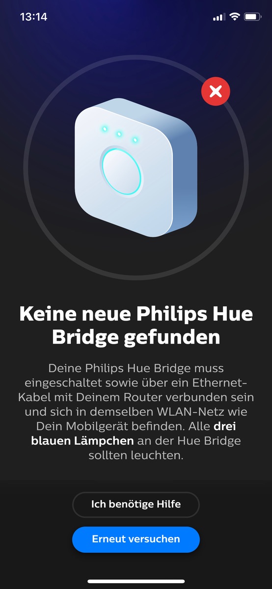

    Gibt es die Möglichkeit, die Hue App auch ohne die offizielle Bridge zu nutzen? Wenn ja, wie umgehe ich den Startbildschirm, siehe beiliegendes Foto.
