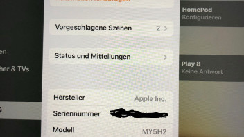

Danke dennoch komisch, bei mir kommt in der Home App unter Hersteller/S-N/Modell/Version als letztes Feld, welches angewählt werden kann "Gerät Entfernen". Hier ein Foto.

Dein nachträglich eingefügtes Foto sehe ich erst jetzt. Zwischen "Modell" und "Version" fehlt das genutzte W-Lan. Das versucht der HomePod wohl gerade zu konfigurieren. Schau mal, ob das mit den festen IPs tatsächlich hinhaut. Der Konfigurationsmodus wie er auf dem Foto zu sehen ist, hat nicht mit dem Kalibrieren der Sensoren zu tun. Das dauert ca. 10 Minuten und da steht dann auch "Kalibrieren".
