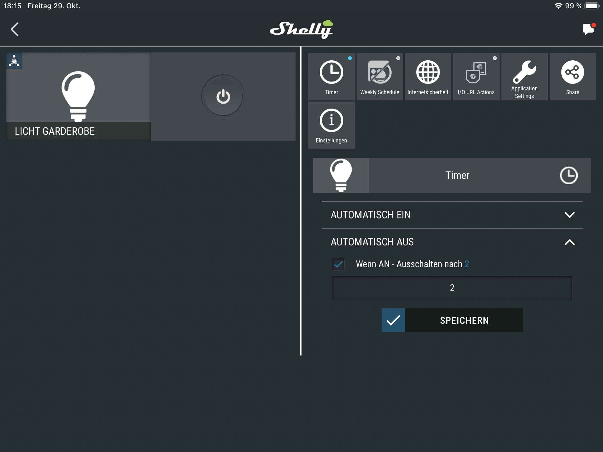

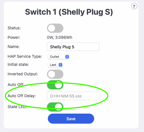

Auf dem Webinterface des Shelly kannst du eine Auto-Off zeigt einstellen. Dort ist es möglich.
Aber warum so kompliziert machen, mit der möglichen Fehlerquelle, dass der Kurzbefehl nicht richtig ausgeführt wird?
Man braucht doch nur "Shelly an", und im Webinterface des Shelly einstellen, dass er nach 1, 2, oder 1,25 Sekunden wieder aus geht.
