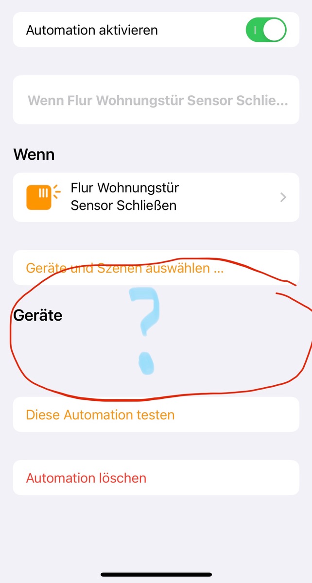

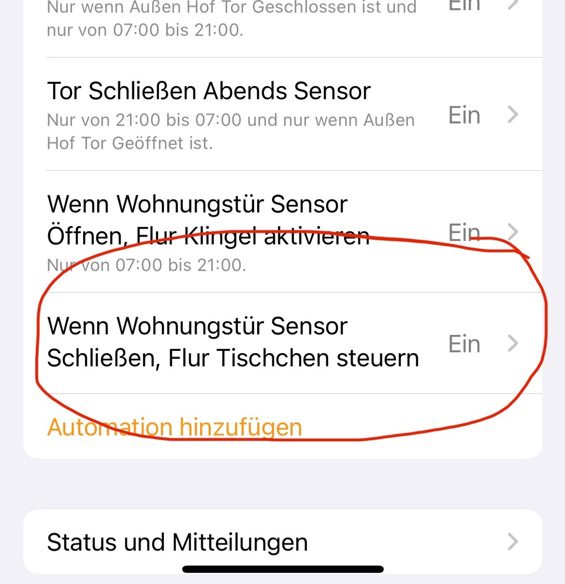

    Es existiert bei deinem Gerät „Wohnungstür Sensor“ eine Automation mit einer Lampe „Flur Tischchen“. Und wenn du du diese Automation bearbeiten willst, existiert die Lampe „Flur Tischchen“ nicht?
    Existiert diese denn überhaupt noch?
    Und was genau hat eine in der Home-App erstellte Automation mit den an einem Raspbee/Conbee und homebridge-deconz integrierter Lampe zu tun?
    Die Automation wird ja weder in Homebridge noch auf dem deCONZ Gateway erstellt, also hat die Home-App hier einen „veralteten“ Status in einer Automation einer nicht mehr existierenden Lampe.
    Wüsste nicht was eine Aktualisierung in Homebridge hier bringen soll.
  • Hast du mal versucht in deiner Homebridge eine Lampe so zu benennen und sie dann ins Homekit zu bringen? Vielleicht wird die Lampe in der Automation dann ja „ersetzt“, so dass du diese dann löschen kannst.

    Die Lampe ist eine zigbee Leuchte, die auch wirklich existent ist und auch mal in dieser automation war bzw wieder sein soll.

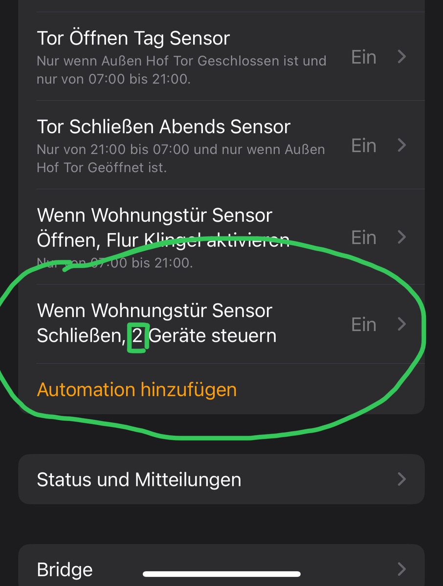

    Ich Versuch mal das mit nem anderen Screenshot zu erklären. Ich hab sie jetz nochmal eingefügt.
    Da steht jetz 2 Geräte….
    Hier ist aber nur die eine da….
    Also muss ja irg wo in nem Cache oder so noch ‘ne alte Datei sein von der alten automation.
    Die hatte ich nämlich gelöscht, da sie seit ios16 nich mehr richtig funktionierte.
    Ich habe auch die Lampe mal neu angelernt und wieder so benannt.
  • Nur eine Lampe, eine E14.
    Ich denke halt, das durch meinen Umzug zum Deconz Plugin irg wo noch die Lampe vom hue plug-in hinterlegt ist und HomeKit da drauf zu greift. Ich weis ja auch nicht, welches resource light das mal war und deswegen dachte ich, man kann vielleicht irg wie die aktiv verwendeten oder nicht verwendeten auflisten.

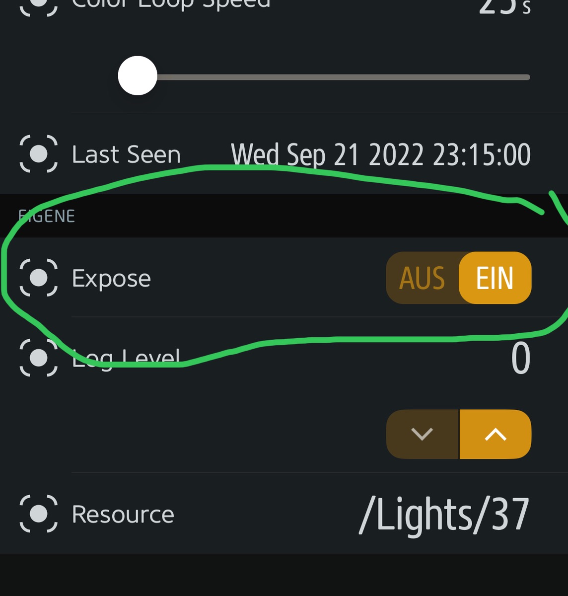

    Danke für den tip…hat aber nix gebracht. Aber den Fehler hab ich gefunden:
    In Eve werden Änderungen, die in Home gemacht werden, nich mehr richtig übernommen bzw geändert. Hab die in Eve gelöscht und nur is die pseudo Lampe auch weg.

    Auf eine Falle möchte ich hinweisen - für alle, die auch „neu damit anfangen“:
    Man sollte erst alles in Phosconn anlernen und vor allem dort mit den gewünschten Namen belegen.
    Danach dann erst die Lampen etc. über die Config des Gateways in Eve „exposen“
    Die Namen der Lampen sind ja erstmal generisch und die meisten benennen sie um (Deckenlampe, etc.)
    Wenn Phosconn schon über das Plugin mit HomeKit verknüpft ist, wird sofort der generische Name an HomeKit übergeben. Das Umbenennen in Phosconn bekommt HomeKit dann nicht mehr mit.
    Dann muss man in Home die Lampen nochmal umbenennen.
    Oder Exposé einmal aus- und wieder anschalten. Dann fliegen die Lampen aber erstmal aus Home raus (auch aus den Automationen). Wenn sie wieder „exposed“ werden (mit neuem Namen) müssen sie dann wieder in die Automationen neu rein.

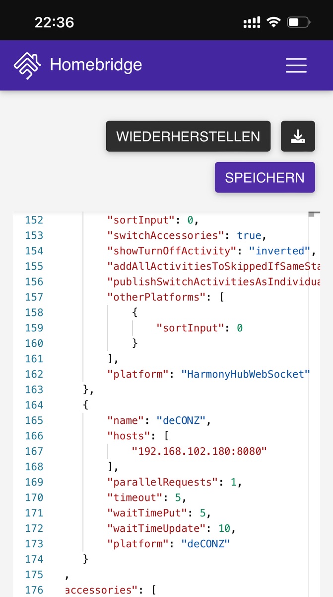

    Deconz Plugin habe ich in einem anderen Container installiert und mit Homekit verbunden. Es schein auch mit dem Conbee 2 verbunden zu haben aber keine Geräte (nur ein Button) da ich Phoscon GW in Eve nicht finde.
    1. Log HB Deconz:
    2. config HB

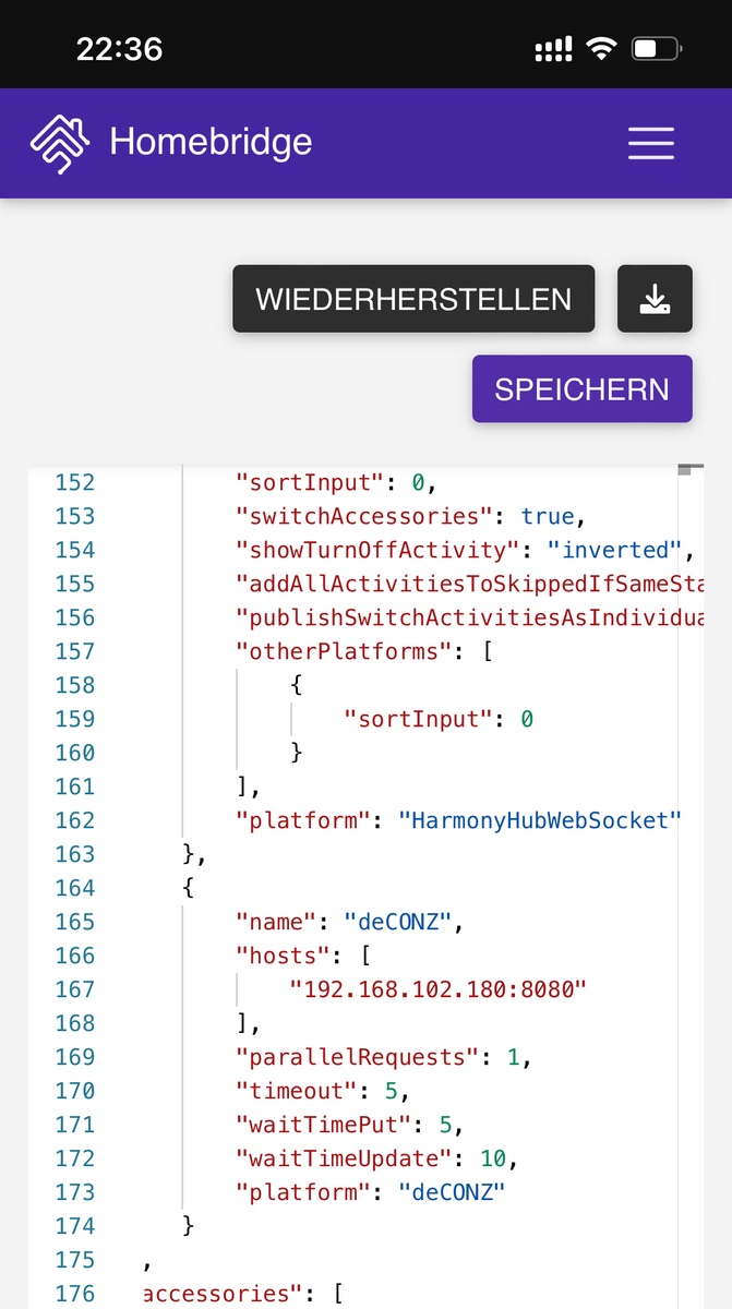

                "name": "deCONZ",
                "platform": "deCONZ",
                "_bridge": {
                    "username": "0E:31:D2:A1:5C:8C",
                    "port": 55971
    Docker/Homebrifge auf Synology DS718+
    Conbee II
    Shelly, Tasmota, Aquara, Hue
  • Du hast die Mac Adresse als Usernamen eingetragen?!
    Das sollte nicht korrekt sein.
    Du kannst im Menü vom Conbee das Gerät in den Kopplungsmodus bringen., so dass ein User erzeugt wird, den Du dann im Homebridge Log findest.
    Wobei das Log ja eher aussagt, dass Du das Gateway unlocken sollst, womit vermutlich das gleiche gemeint ist, um einen API Key zu erzeugen.
    Nicht verwirren lassen. Den Eintrag "UNTERSTRICH bridge" erzeugt Homebridge automatisch für jedes Plugin, welches als UNTER/Child Bridge läuft. Das wird automatisch hinterlegt und der username und port hat nichts mit der eigentlichen Pluginkonfiguration zu tun.
    "_bridge": {
                    "port": 55971
    giss69 hast du denn das deconz Plugin mit deiner Home App verknüpft? Childbridges müssen immer extra als Gerät unter "neues Gerät hinzufügen" hinzugefügt werden bevor diese in der Home App oder Eve etc. erscheinen
