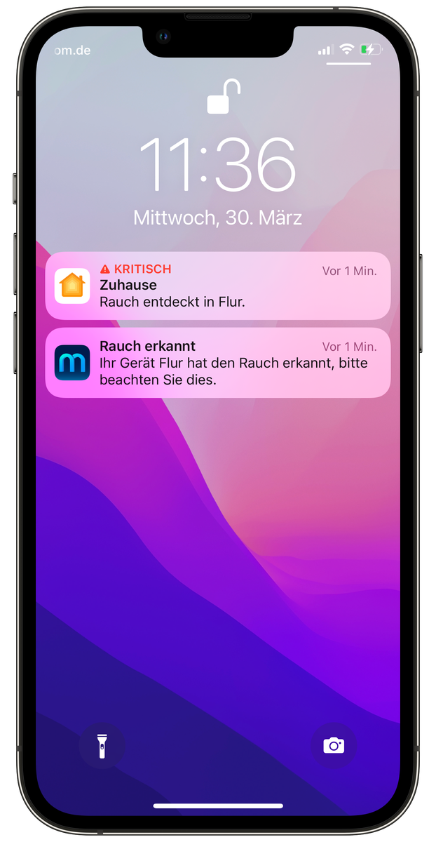

    Kommen die Benachrichtigungen denn als Kritischer Hinweis durch? Hab das leider nirgends finden können (oder übersehen).
    An Einrichtung und Material konnte ich ansonsten nix aussetzen und hoffe einfach, dass die Dinger nie auslösen müssen.
    Bin ja mal gespannt, wann es die Teile auch ohne Hub gibt, ich müsste da noch ein paar mehr von aufhängen…
    Von der Meross App als "kritischer Hinweis", nein. Eingebunden in HomeKit, ja.
    Bezüglich der Rauchmelder als einzelnes Gerät zur Erweiterung, haben wir bei unserem Ansprechpartner nachgefragt und sagen Bescheid, sobald wir mehr wissen.

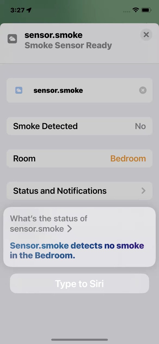

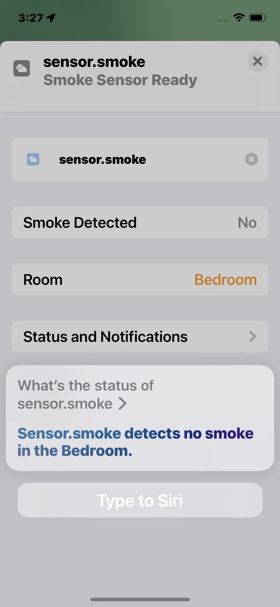

  • Also der Sensor/Rauchmelder u.ä. können zwar ihren Status senden, aber man kann ihn nicht abfragen.
    Wie kann ich das denn nach Deiner Einschätzung mit dem Rauchmelder für HomeKit testen (Status senden, aber man kann ihn nicht abfragen), ob dem so ist, oder nicht?
    Der Rauchmelder macht ja nichts anders in HomeKit als Event „Smoke Detected None/Detected“.
    Ich verstehe die Problematik noch nicht. Der Wassermelder arbeitet ja auch mit dem Hub auf 433MHz".
    Hilfreich? ↆ
  • Ich bin froh, dass ich nicht der Einzige bin, der das 433MHz Thema in Bezug auf "zwei Wege" nicht versteht.
    ;) Aber wohl nun soweit auch egal. Anbei noch ein paar weitere insights.

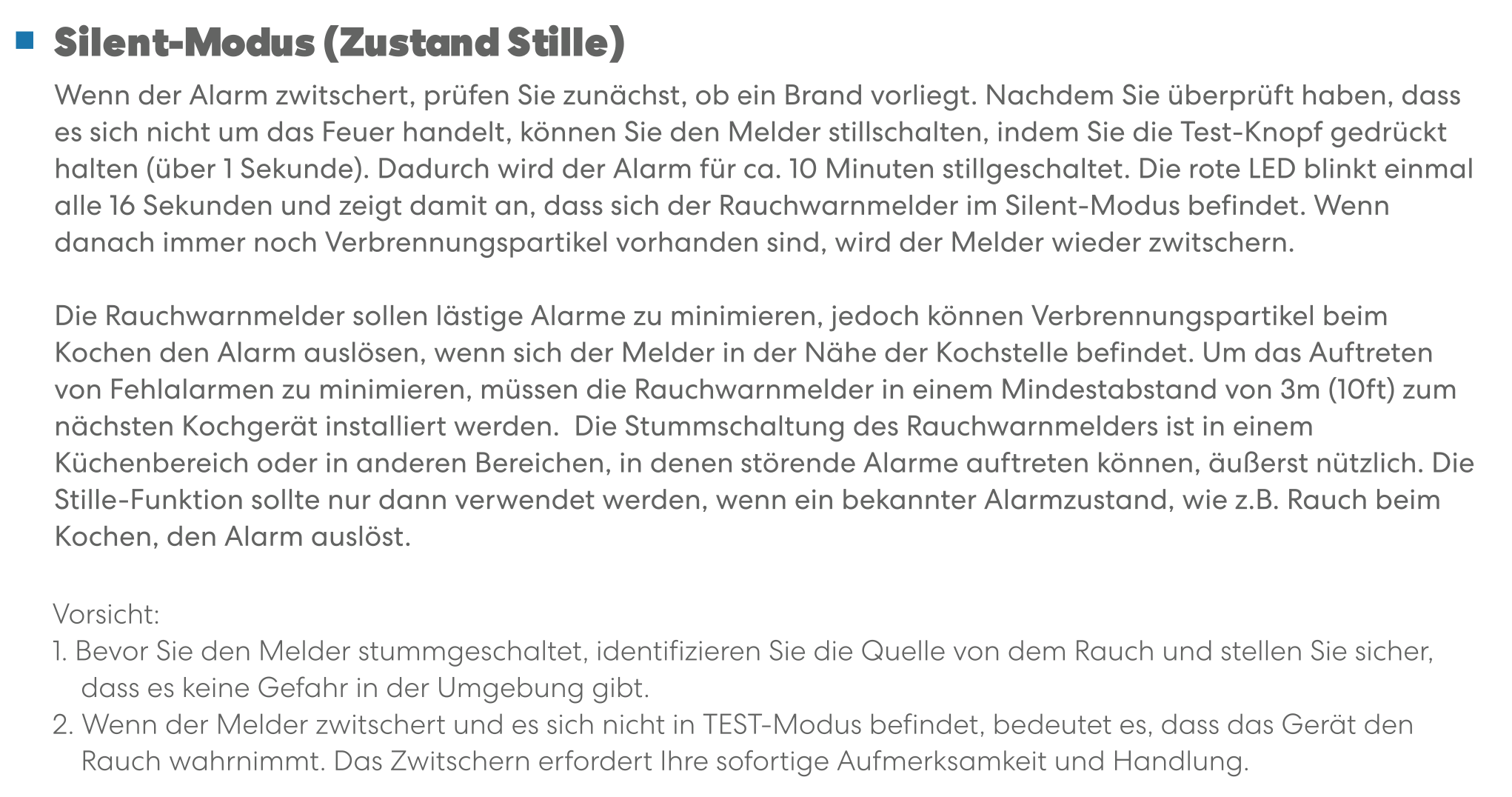

  • Hallo zusammen.
    Ich hab mir das Starter Set und einen zusätzlichen gekauft.
    Nur hab ich das Problem das ich Dampfer bin und der Rauchmelder schon zwei mal ausgelöst hat was ich auch verstehe und gut ist somit weiß ich das sie Funktionieren.
    Nur kann ich das Ding nicht abstellen wenn es ausgelöst hat.
    Über den großen Knopf in der Mitte und Meross App nicht ist für kurz still aber fängt dann wieder an obwohl 100% kein Rauch mehr da ist.
    Irgend eine Erfahrung oder Idee?
    Denk mal bei den meisten wird er noch nie ausgelöst haben was auch gut ist.
  • Danke für deine Antwort.
    Hab das heute einfach mal provoziert und direkt in den Rauchmelder gedampft.
    Ich drück die große Taste 3 Sekunden und blase den Rauchmelder aus so das eigentlich keine Partikel vom Dampf der E-Zigarette mehr da sein könnten und nach paar Minuten geht er wieder los.
    Das einzige was mir abhilft ist Batterien für paar Sekunden raus und dann wieder rein dann ist kein Rauch mehr entdeckt in Meross App und in Home.
    Was mir heute beim Testen auch aufgefallen ist das ich nur die Meldung von Meross App bekomme das Rauch entdeckt geworden ist aber Home bleibt absolut still wenn ich in Home reinschaue steht schon da Rauch entdeckt hab auch schon in den Mitteilungen in Home beim Rauchmelder geschaut da sind bei Schieber auf grün.
    Hab die Bridge von Home entfernt und neu hinzufügen auch keine Rauchmeldung.
    Woran kann das liegen hab die Dinger gekauft weil HomeKit kompatibel und ich schon gern Kritische Meldung bekommen möchte.

  • Habs nun doch noch hinbekommen und nun Funktioniert auch das Stummschalten.
    Nach den ich ja die Bridge aus Home entfernt hatte dann wieder hinzugefügt hatte und trotzdem keine Meldung hab ich nun die Rauchmelder in der Meross app entfernt und die Bridge in Meross app auch entfernt und alles wieder neu hinzugefügt nun bekomme ich die Kritischen Home Mitteilungen.
