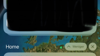

  • Super - bei mir lief alles einwandfrei, nun sehe ich dass der Standort „privat“ wieder hunderte Meter vom zu Hause entfernt liegt… ich werde mein Home nicht noch einmal komplett neu aufsetzen! Reboot ausstehend (ATV, 2x HPm)…

  • Ich hab meine Fritte neugestartet und alle Hubs Neu gestartet, danach passte der Standort wieder!
