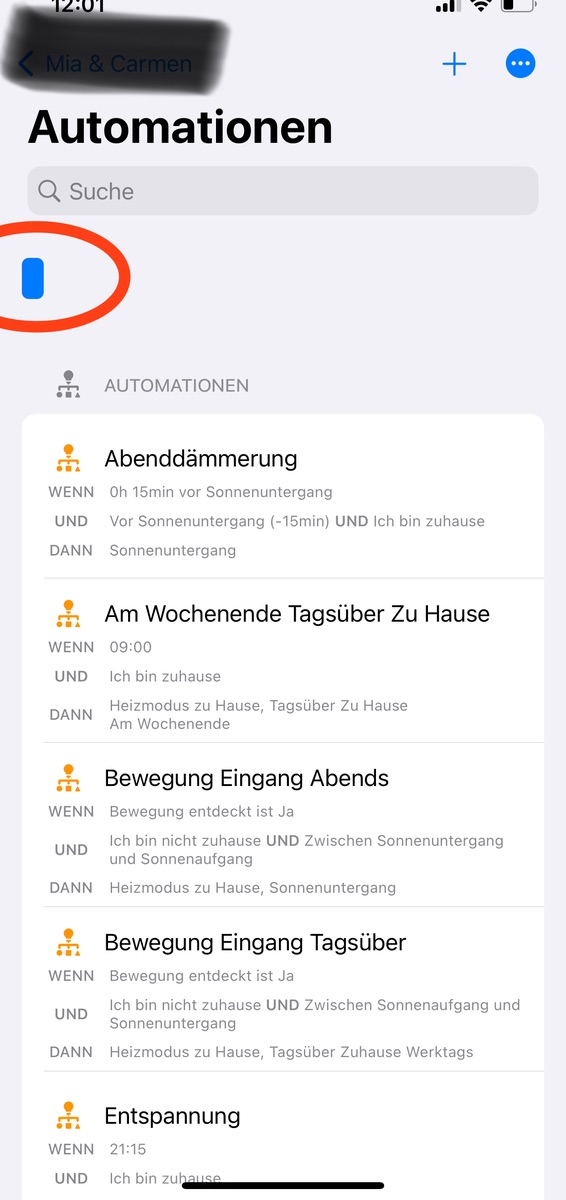

Ich versuche gerade unter der Rubrik Automation diese zu sortieren nur leider lassen sich manche nicht verschieben wenn ich auf Bearbeiten gehe.
Wenn ich die Betroffenen verschieben möchte nach oben oder unten und sie dann platziert hab wo sie hin sollen dann rutschen sie wieder an die Ausgangs Position zurück.
Gibt es da einen Bug, hat sonst noch jemand dieses Phänomen?

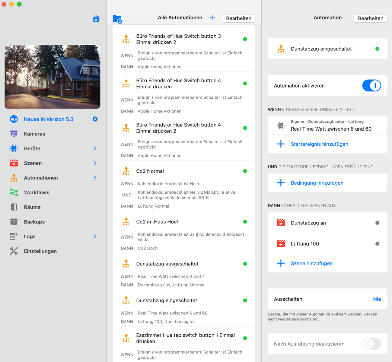

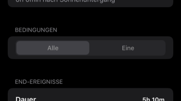

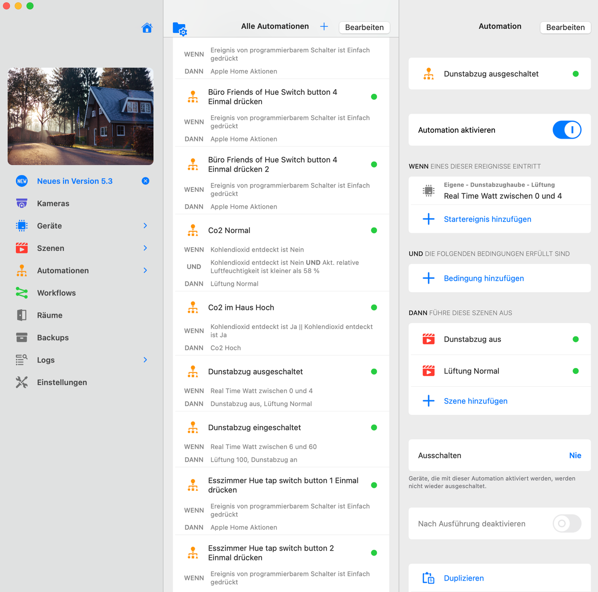

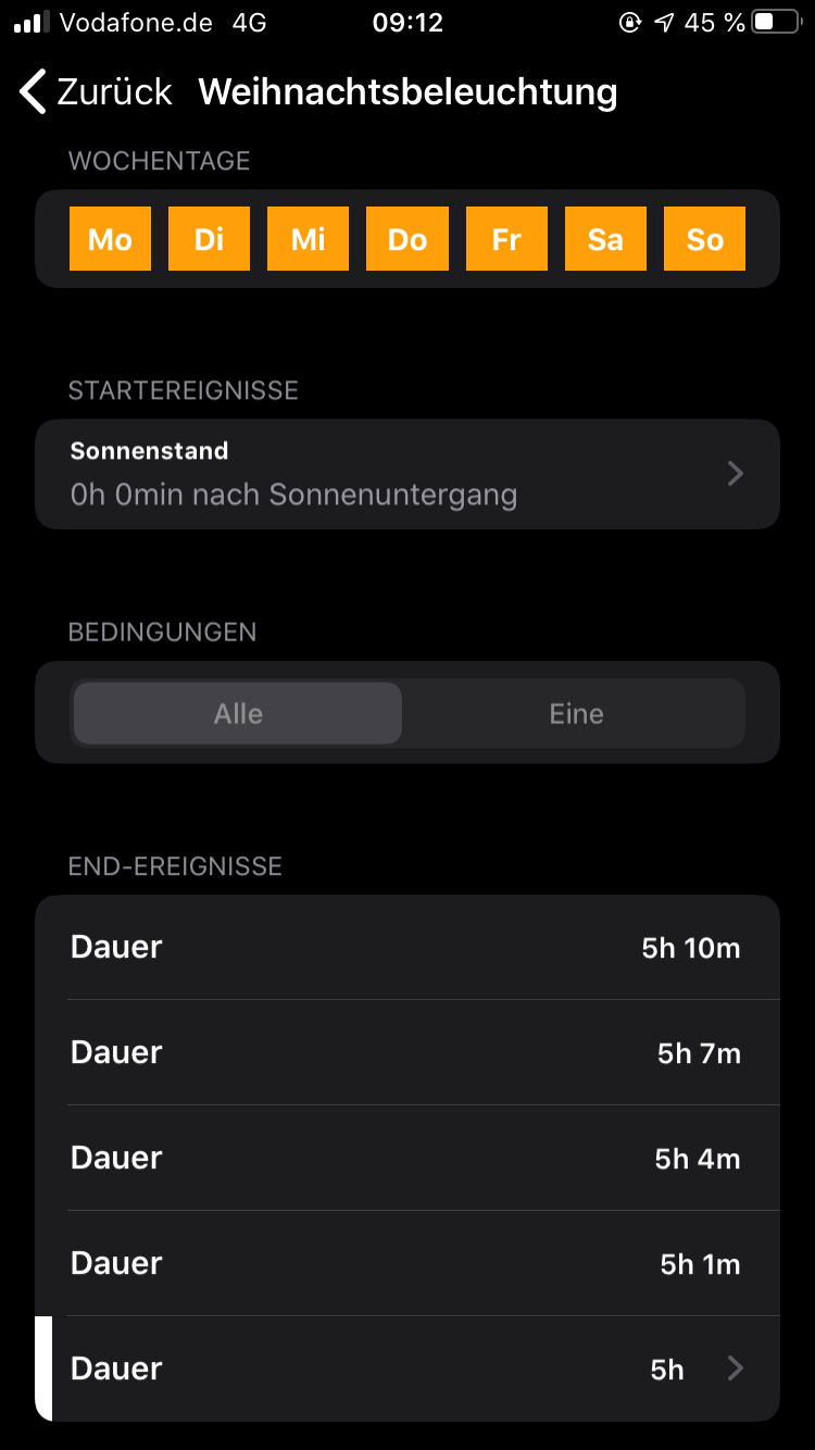

Versuche gerade eine Automation anzulegen mit Startereigniss Sonnenaufgang und Dauer 5 Stunden.
Kann mir jemand sagen warum es mir wie auf dem Screenshot zu sehen so oft die 5 Stunden rein macht?
Und aktivieren kann ich sie auch nicht.
Das ist ein Bug, dass es so oft hinzugefügt wird.
Kannst du die Endereignisse wieder löschen?
Die HomeKit API ist langsamer geworden in letzter Zeit, denke das ist ein timing Problem.
Du kannst die Automation nicht aktivieren, weil du keine Szene ausgewählt hast, welche ausgeführt werden soll.Ich habe die Automation jetzt über HK angelegt und hab diese dann in Controller angepasst.
Die vielen Zeiten sind nun weg, weiß nur nicht wieso.
Bis jetzt läuft die Automation so wie sie soll.

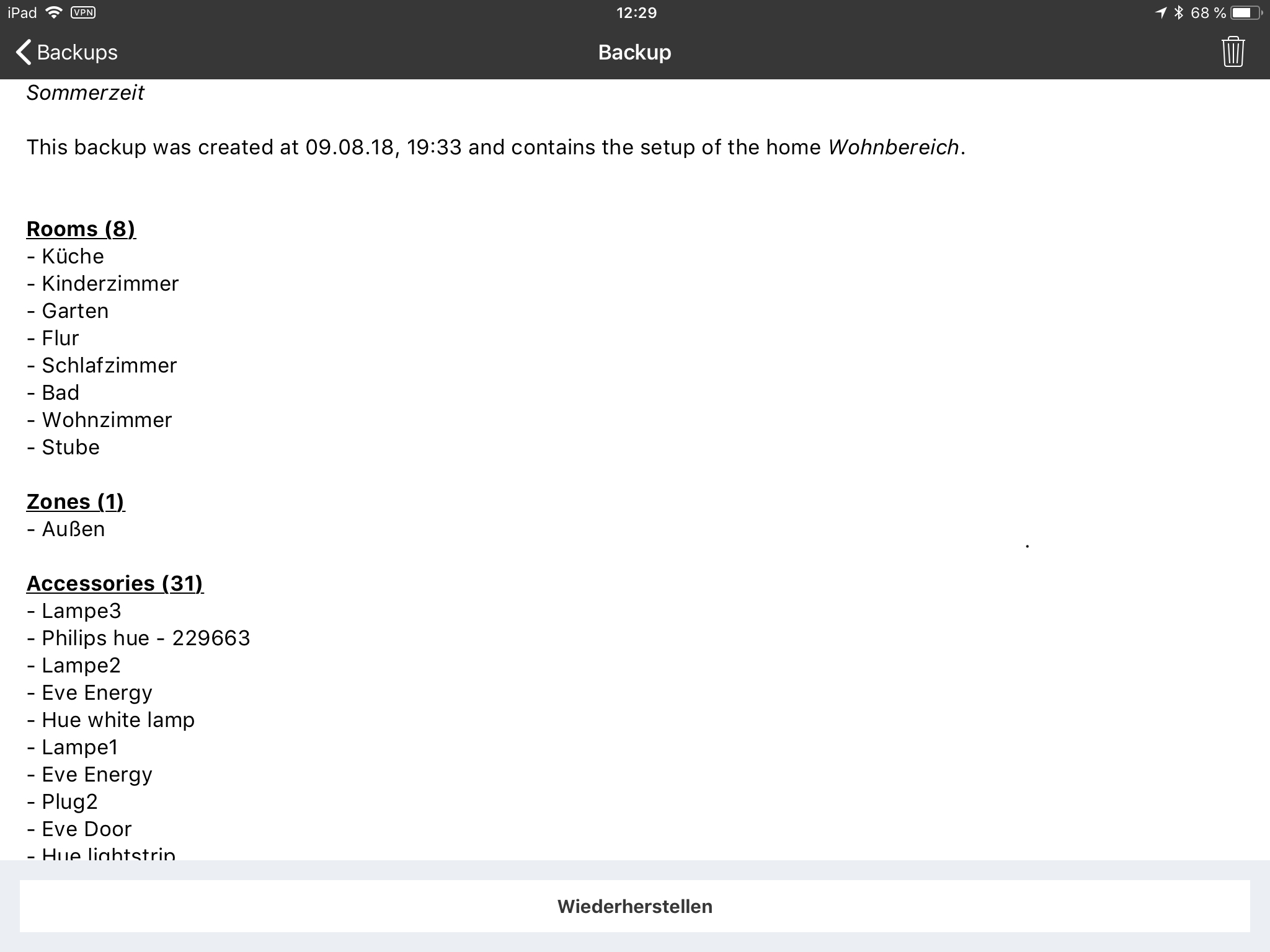

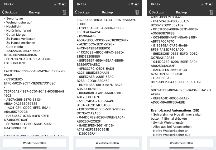

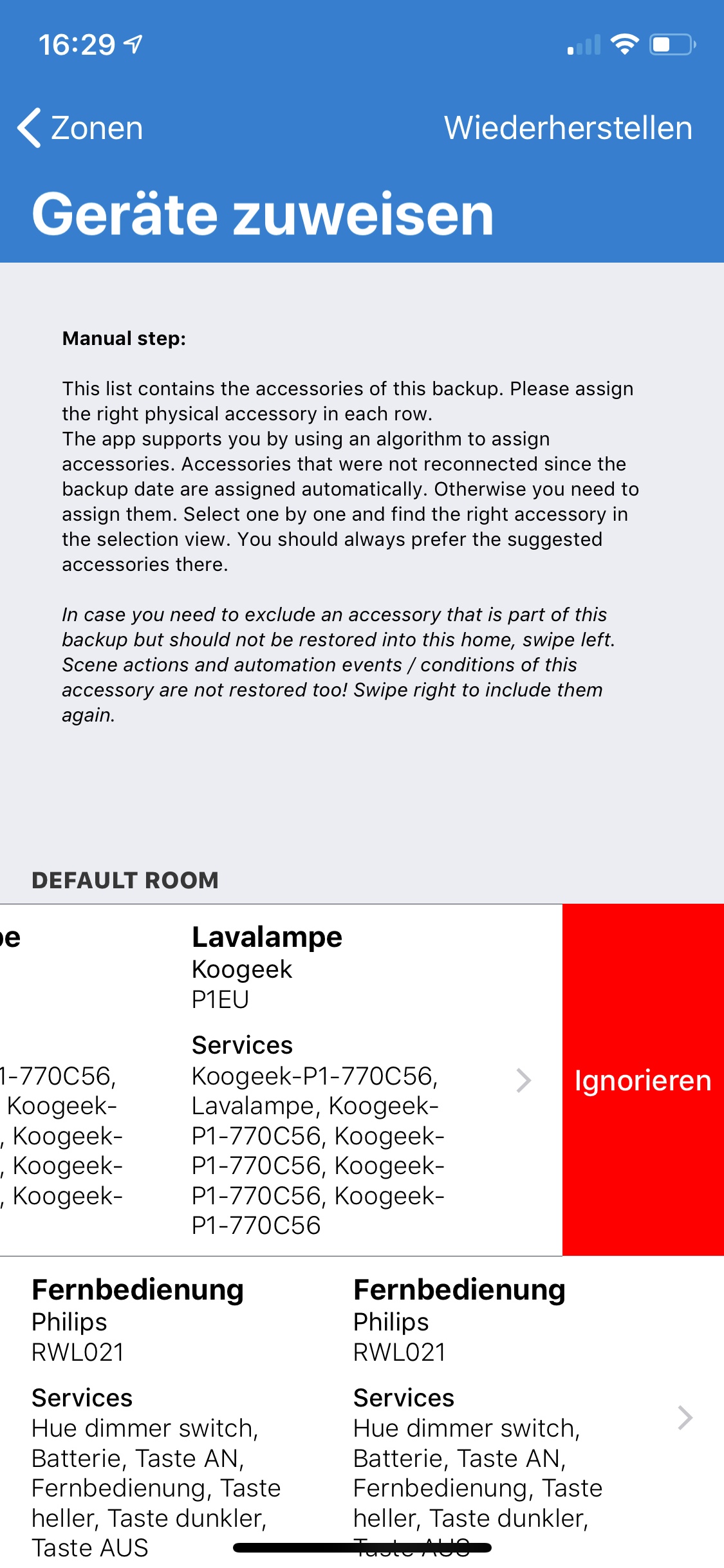

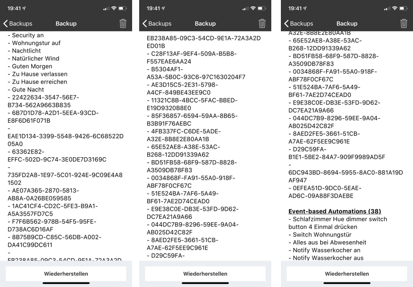

Kann mir jemand auf die Sprünge helfen, ich habe ein Backup gemacht und diverse Geräte sind nicht zugeordnet.
Wie muss ich vorgehen das diese Geräte zugeordnet sind und dies dann auch so bleibt?
Um das Backup wieder einzuspielen müssen die Geräte zugeordnet sein oder?
Ich habe es schon versucht diese zuzuordnen doch wenn ich nun wieder in das Backup gehe dann sind sie nicht mehr zugeordnet.
Danke
Gleiches Problem hier, alles zugeordnet und nach Neustart wieder weg.
Wobei nicht ersichtlich ist, warum die Geräte, es handelt sich um bestimmte Homebridge-Plugins, überhaupt einen Eingriff erfordern.

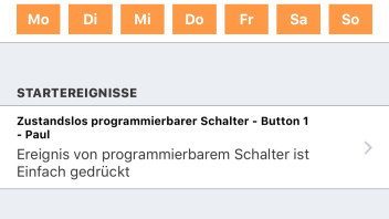

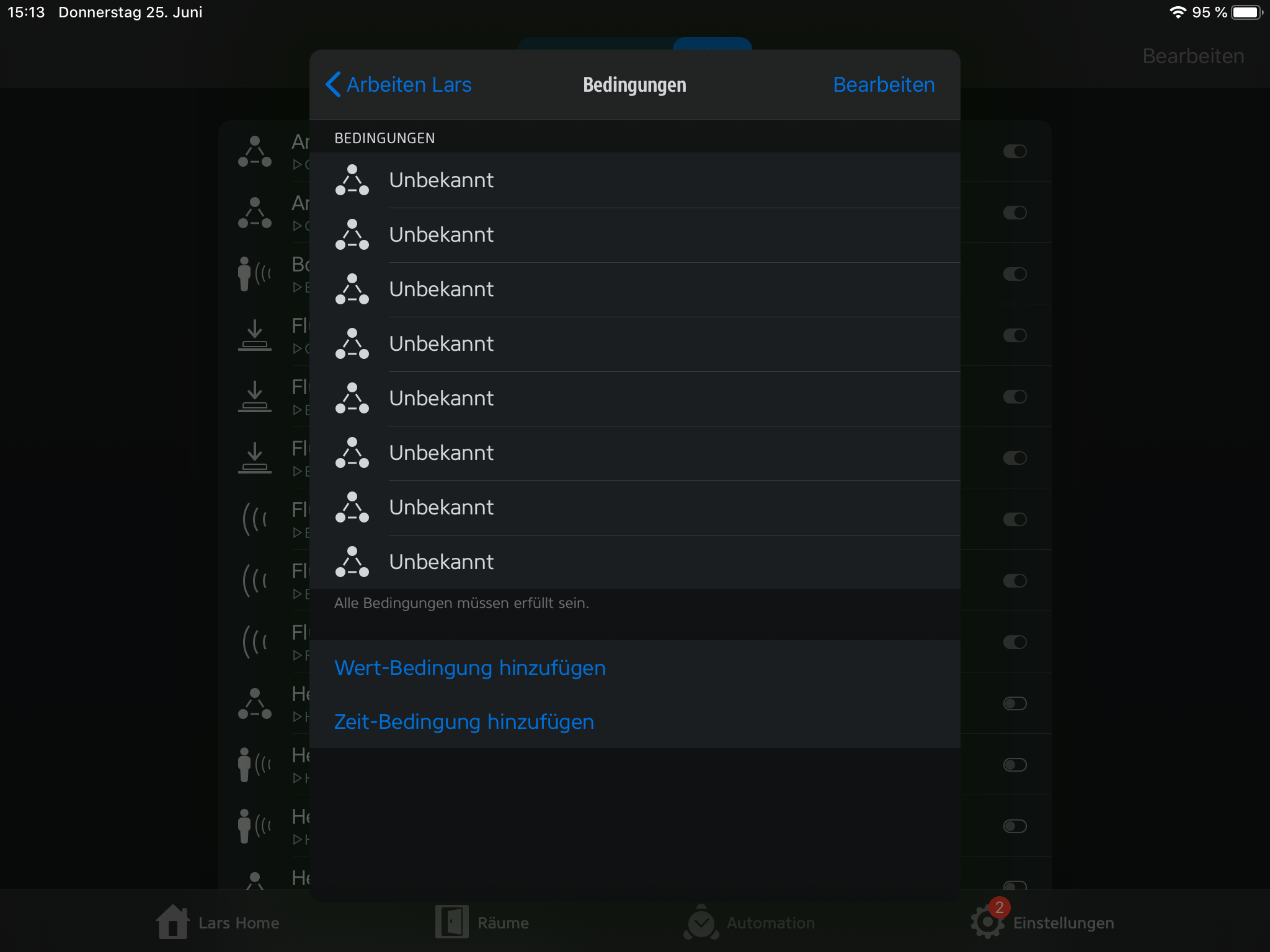

Wenn wir nicht zu Hause sind, habe ich es mit der Anwesenheitsteuerung gelöst, nun hat mir ein Forenmitglied die App Controller empfohlen, damit könnte ich so einstellen, dass wenn der Receiver im standby ist und jemand anruft, er auch im standby bleibt. Leider finde ich keine Möglichkeit es in der App einzustellen, kann mir jemand dazu einen Tipp gebenSeit einiger Zeit verhält sich eine Automation bei mir seltsam.

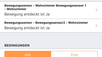

Sie wird soweit korrekt ausgeführt, jedoch erscheinen die Bedingungen in der Automation nicht so wie sie eigentlich aussehen sollten.
Ich habe auch schon die Bedingungen rausgelöscht und neu rein gemacht, wenn ich aber nach einigen Tagen wieder rein schaue dann sieht es wieder so aus.
Zum Vergleich in Eve sieht es auch so aus da stehen alle Bedingungen auf Unbekannt.
Auf dem letzten Bild ist zu sehen wie es eigentlich aussehen sollte.
Jemand eine Idee an was das liegen kann?Servus Andre,
hallo zusammen,
leider bekomme ich es nicht hin, ein Update wieder einzuspielen.
Die Punkt Vollständig wiederherstellen lässt sich gar nicht anklicken. Es sind 22 Geräte nicht zugeordnet. Wieso lässt es die Programmierung überhaupt zu ein Update zu erstellen, wenn eine Zuordnung nicht gewährleistet ist? Macht es hier nicht sein, ein Backup erst zuzulassen, wenn alle Geräte ordnungsgemäß zugeordnet sind? Ich war in dem Glauben, das wenn ein Backup ordnungsgemäß durchläuft, dass es auch jederzeit und ohne Probleme wieder einspielbar ist.
Warum ist dem nicht so? Was muss ich jetzt tun damit ich es wieder einspielen kann? Hier sind über 100 Automationen weg... oh man :(((
Nein, so darfst du dir das nicht vorstellen. Es gibt hin und wieder ein paar Geräte, die eben nicht zugeordnet sind. Damit das Update gleich komplett ist, sollte die Zuordnung nach dem Update von dir händisch erfolgen. In der Regel wird auch gleich das richtige Gerät angezeigt. Geht also ratzi fatzi.
Gehe also in Controller, auf dein letztes Backup und auf Geräte und ordne die fehlenden Zuordnungen zu. Dann stelle alles wieder her.
Das habe ich jetzt auch hin bekommen, vielen Dank.
Allerdings zeigt er bei fast allen Automationen ein gelbes Ausrufezeichen. Bedeutet dies, dass alle von mir in Apple Homekit erstellten Automationen mit dieser Drittanbieter App nicht wiederhergestellt werden können, somit wären das bei mir fast alle. Wie muss ich zukünftig also vorgehen, damit ich Automationen wiederherstellen kann, ausschließlich in Controller anlegen?
