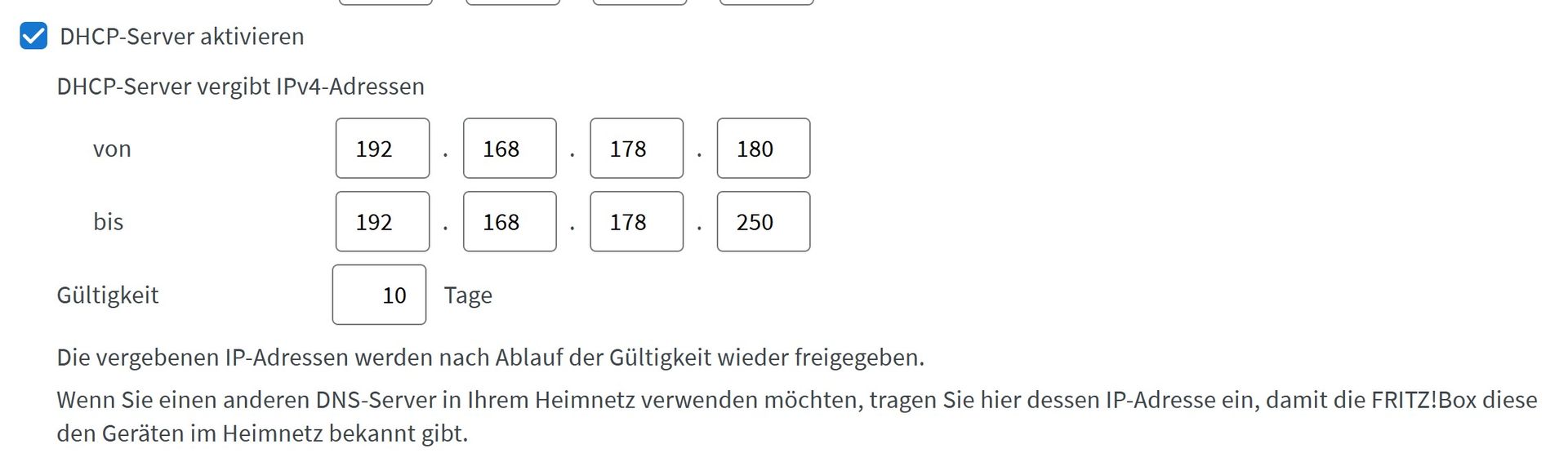

  • Hat es denn schon mal funktionert?
    Wenn ja, hast du mit DHCP eine IP autom. vergeben?
    Wenn ja, vielleicht ist dein freigegebener Adressbereich voll, dass passiert wenn du deine Leasetime zu hoch einstellst.
    Wäre zumindest eine weitere mögliche Problemquelle!

  • Ich hab’s hinbekommen. Nachdem ich der Bridge manuell eine IP-Adresse zugewiesen habe, wurde es auch wieder erkannt.
    Hat funktioniert nachdem ich mal alle nicht genutzten Geräte rausgeworfen habe, das auch mal wieder mehr Adressen zur Verfügung sind.
    Danke trotzdem für die Hilfe!
  • Freut mich.

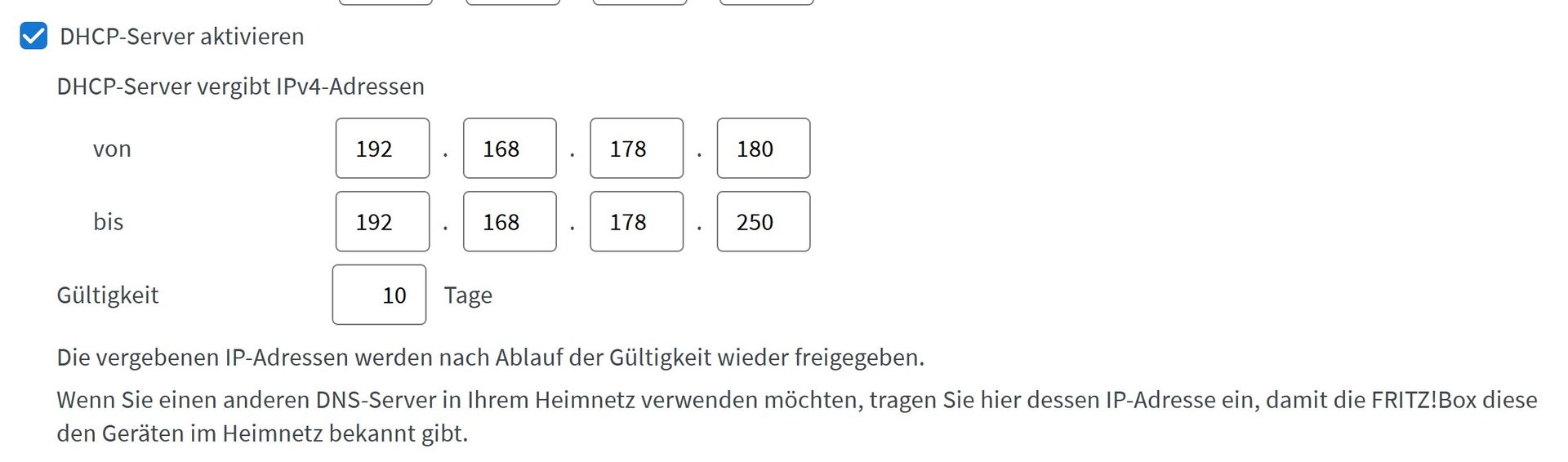

    Ich empfehle dir deine Leasetime kürzer zu setzen, sonst kommst du irgendwann wieder in die Falle
    Hey Siri! Hast du eine Frage an mich?
  • Damit man das auch versteht, hier: (ev. wäre auch der Adressbereich zu überprüfern)
