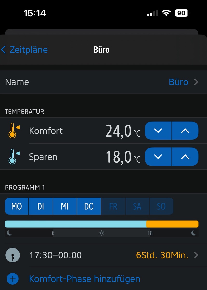

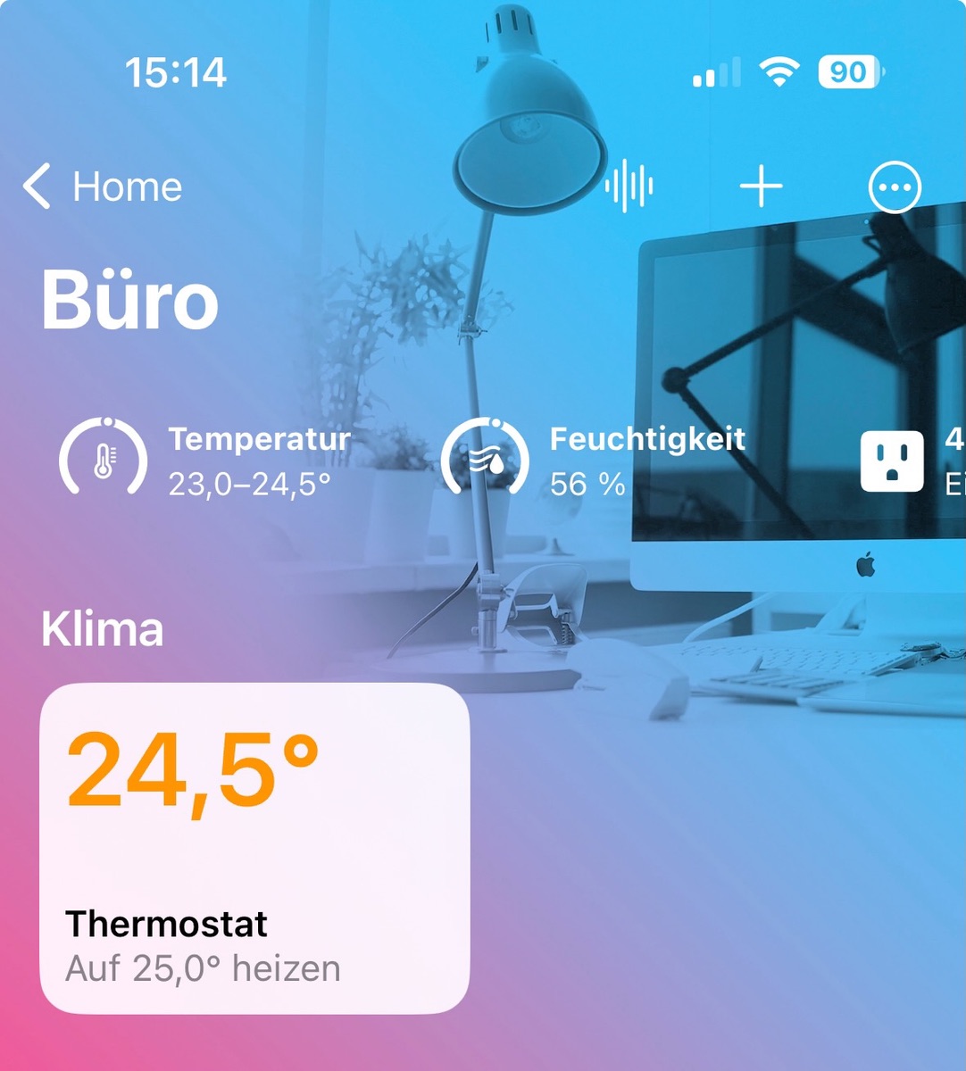

  • Ich erkenne auch immer mal wieder Fehler bei den Steuerungen, die häufig nerven. Obwohl ich nicht weiß, ob der heutige Fehler bei einem Heizungsthermost durch die Eve App oder durch die Home App ausgelöst wurde.
    Mo-Do soll tagsüber das Thermostat im Büro auf 18 Grad heruntergeregelt werden. Dafür habe ich eine Zeitsteuerung eingerichtet. Und was ich sehe ich heute in der Home App. Thermostat steht auf 25 Grad. Diesen Wert habe ich ich selbst in der Komfort-Phase nicht eingestellt, hier ist ein Wert von 24 Grad hinterlegt.
    Echt nervig manchmal. Gefühlt ist immer irgend etwas anderes um so mehr Smart Geräte ich eingebunden habe.
