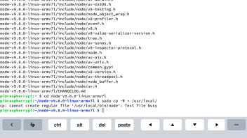

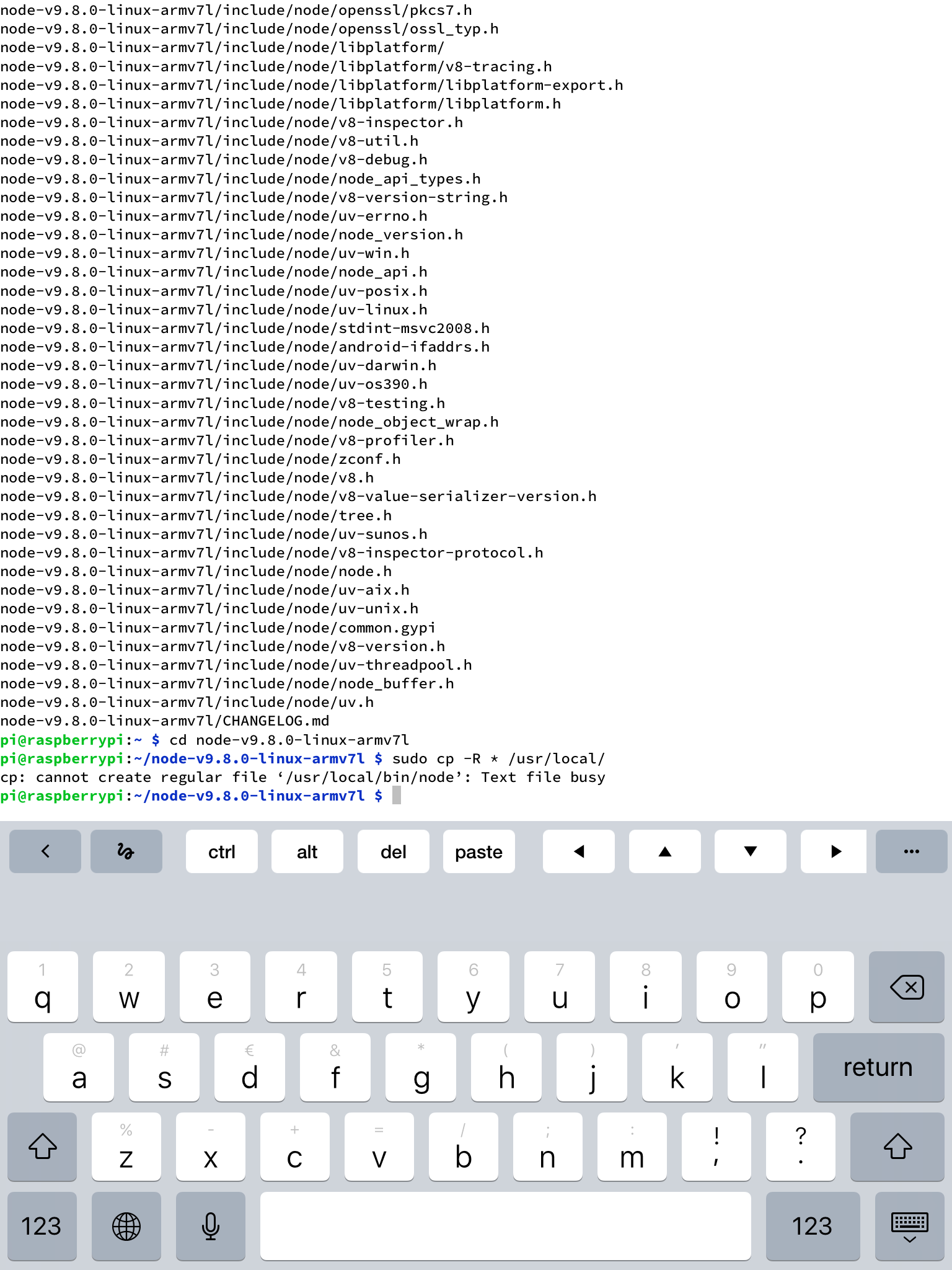

Hey Leute, wollte gerade auf node 9.8.0 updaten und bekomme bei diesem Befehl: sudo cp -R * /usr/local/. die Meldung mit dem Text file bussy. Hat vielleicht jemand eine Idee bzw kann helfen? Update hat sonst immer problemlos funktioniert.
homebridge ist beendet ?
