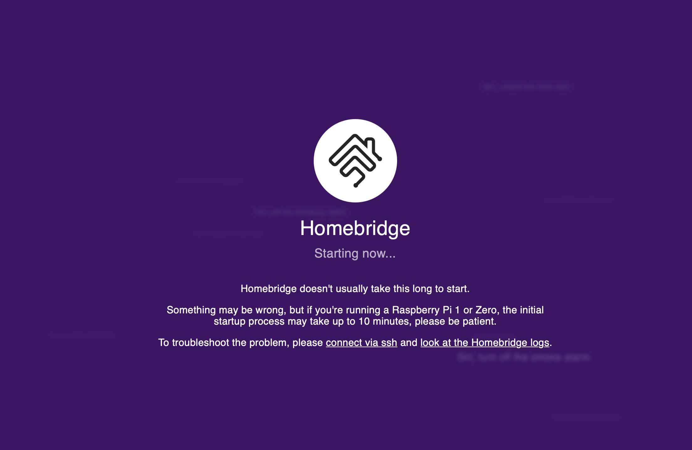

  • Hallo zusammen, ich habe vorhin versucht meine Hombebridge auf den neuesten stand zu bringen und habe dafür folgenden Befehl genutzt
    sudo hb-service update-node
    es wurde auch bis zur Installation ausgeführt und dann kam ein Fehler.
    Die Homebridge war im Ladebildschirm und ein Neustart war auch nicht möglich, obwohl dies empfohlen worden ist,
    Ich hab sie dann vom Strom genommen und leider kommt nun folgende Meldung (siehe Bild).
    Was mache ich nun ?
    Danke für eure Hilfe.

  • Hast du in die Homebridge Logs geschaut, wie es da steht?
    Folge mir… 📲
    ich komm nicht mehr auf die Homebridge drauf, kannst du mir helfen wie ich mir die Logs ansehen kann?
  • Schau mal da ist beschrieben wie du mit ssh verbindest
    How To Connect Via SSH
    Official Homebridge Raspberry Pi Image based on Raspberry Pi OS Lite. - homebridge/homebridge-raspbian-image
    github.com
    Folge mir… 📲
    https://github.com/homebridge/…ki/How-To-Connect-Via-SSH
    Bekomme immer diese Meldung
    zsh: parse error near `\n'
    und wenn ich versuche den SSH-Zugriff über das Terminal zu aktivieren, sagt er mir, dass mein Passwort falsch ist, was aber nicht stimmen kann, denn darüber bin ich vorhin noch auf die Homebridge gekommen.

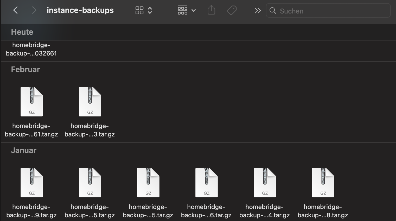

  • Erstmal ein Backup ziehen, hier mal Hilfen dazu wenn ssh-Zugriff nicht klappt:
    Ich nutze extFS for Mac von Paragon zum Einsehen von Raspi Images / SD Karten.
    Alternativ mal schnell eine Virtuelle Maschine mit Linux erstellen, dort kannst Du dann die config.json auslesen (VirtualBox, Parallels, UTM, ...)
    Oder noch schneller eine Live-Linux-Distribution von einer externen CD/Stick/Platte o.ä. booten um die Datei von der SD-Karte auszulesen.
    Automatisch erstellte HomeBridge Backups siehe:
