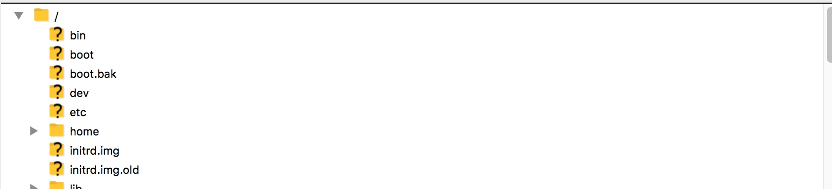

    Dazu empfehle ich der Einfachheit folgende Software zu nutzen https://filezilla-project.org in dieser verbindet ihr euch als Root mit eurem Pi. Ich gehe an dieser Stelle davon aus das wir schon eine neue SD Karte fix und fertig vorbereitet haben wo unsere homebridge hinziehen soll.
    Sollte dann so aussehen in FileZilla wenn ihr verbunden seit.

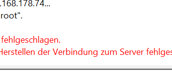

  • Kann mir jemand sagen wie ich mich in FileZilla las root mit meinem pi Anmelden muss?
