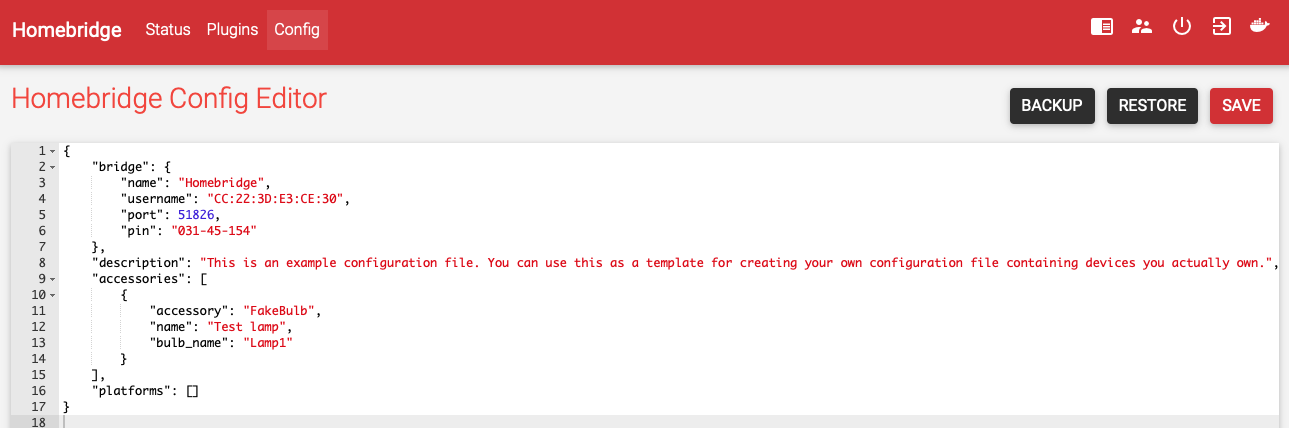

    Ja, das kann man - und so steht es im Config-Edit des UI-X -siehe Screenshot (die config habe ich nur für die FakeBulb bearbeitet, die auch nicht läuft :( ...

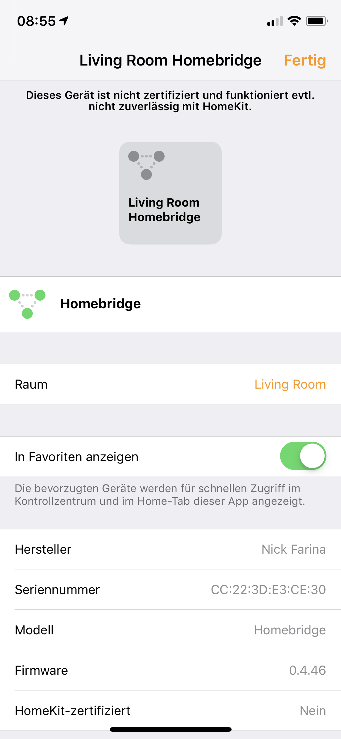

    1) Deine Homebridge läuft, anders als so wie du es siehst wird sie nie angezeigt. Dort kannst du nur den Raum festlegen wo deine homebridge so steht, ob sie dir in den Favoriten angezeigt werden soll oder nicht und später wird dir dort noch angezeigt wie viele Geräte du über die Homebridge eingebunden hast.
    2) In diesen Config Editor, hätte eigentlich auch so etwas stehen sollen:
    Wenn ich auf npmjs -> config-ui-x schaue aber vielleicht wurde hier auch irgendwas geändert.
    Füge dort unter Plattform zwischen die Eckigen Klammern [] mal folgendes ein und teste es:
        "platform": "HarmonyHubWebSocket",
        "name": "NebuHarmonyHub",
        "hubIP": "192.168.1.27",
        "showTurnOffActivity" : true,
        "skipedIfSameStateActivities" : ["PowerOff"],
        "publishActivitiesAsIndividualAccessories" : false
    Dann sollte schon mal wenigstens der PowerOff auftauchen,
    Muss aber gestehen, es wäre besser wenn du vorher die Config Datei finden würdest auf deinen NAS um diese zu Sichern bzw. direkt zu bearbeiten können. Denn ich weiß nicht was passiert, wenn die Config über das Webinterface nun versaut wird, ob dann überhaupt noch die Homebridge so durchstarten kann um über das Interface diese Config zu korrigieren.

    Die Config habe ich bereits gesichert - auf der NAS steht sie im entsprechenden Verzeichnis und dort habe ich sie nochmals kopiert, also alles sicher :)
    Die ssl Angaben, habe ich erstmal weggelassen, da Du auf ein bestimmtes Zertifikat verweist, welches ich so nicht habe ... oder vermute ich da falsch? Die anderen Angaben habe ich übernommen ... und es hat geklappt :) :) :) DANKE!
    Zweierlei Dinge habe ich offenbar missachtet - zum einen habe ich den Namen des Hubs basierend auf der Namensstruktur in meinem Netzwerk benannt, dies muss aber auf Basis der Namensgebung im Hub geschehen. Zum anderen war meine Port Definition falsch - entsprechendes habe ich angepasst und ... siehe da ... es hat geklappt.

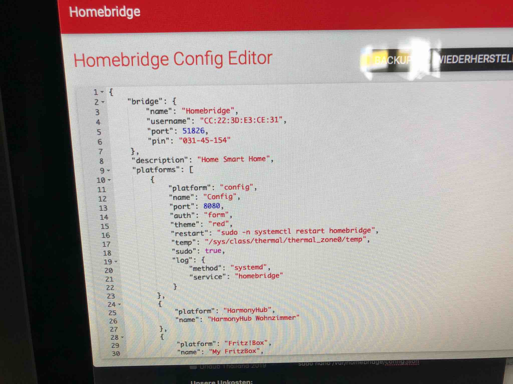

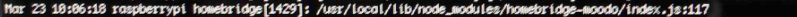

    Hatte die ganze Zeit keine Probleme mit dem ansteuern meiner 2 Harmony Hubs. Von einem Tag auf den anderen geht nix mehr. habe zig mal die Karte geflasht und wieder aufgesetzt, nix geht. Alle Geräte bzw. Befehle sind in der Home-App sichtbar aber nicht verfügbar. Möchte eigentlich nur wie bisher meine normalen Schaltvorgänge tätigen. Wieso geht das plötzlich, ohne was verändert zu haben nicht mehr. Habe die Version 0.3.0-alpha drauf. Die neuesten Versionen vom HarmonyPlugin schon versucht nix hilft, bringen zum Teil die HB zu Stillstand und ich muss abermals flashen. Config wie hier schon beschrieben versucht zu ändern auf Grund der Version 0.5.6 HB wieder festgefressen. Ich weis nicht weiter. Will eigentlich keine extra Schalter, sondern wie gehabt die Geräte nur unspektakulär ansteuern.
    Folgendes gerade noch im laufenden Prozess entdeckt siehe Bild.
    Und Bild meiner Config welche immer super gelaufen ist.
    Weis jemand Rat ?
  • Aus deinem Screenshot zum Log.
