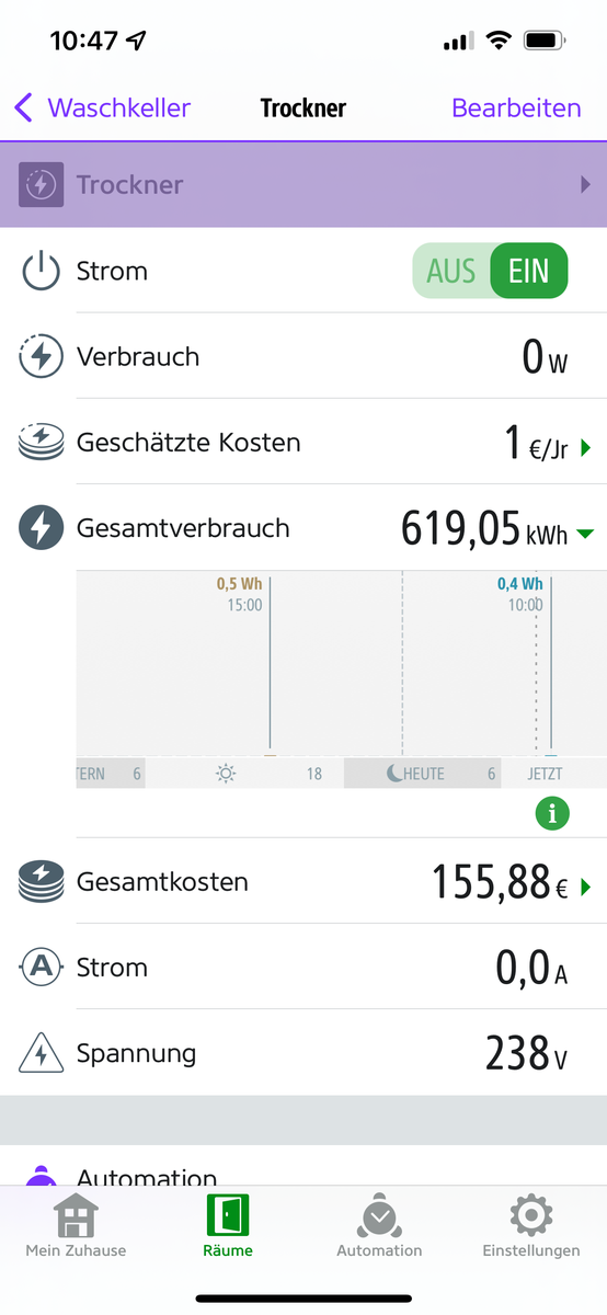

wie von TraeschS erwähnt, bedarf es da einer anderen App. Die Apple Home App "kennt" keinen Stromverbrauch, ist also kein Problem von dem Plugin hier sondern ein generelles Problem für alle Geräte auf dem Markt, die Stromverbrauch messen.

alles klar, dass führt das ganze ja dann ad absurdum da ich am smartphone ohnehin die fritz-app dafür habe. eigentlich wollte ich aber alles via homekit anzeigen lassen, schade.
Es wird ja über HomeKit angezeigt, nur kann Apple Home das nicht. Andere HomeKit-Apps können es, wie beispielsweise EVE. Du kannst dort auch echte HomeKit- Automation anlegen (die dann Apple Home auch nicht vernünftig anzeigt). Apple Home ist sehr eingeschränkt in dem, was in HomeKit geht.
aber die bridge könnte es doch auslesen vom dect oder etwa nicht? dann würde es man in der gui der bridge sehen können, das würde ja schon reichen fürs erste
Du redest von der Homebridge? Nein, das geht nicht. die Homebridge bringt Geräte zu Homekit und zeigt diese Geräte auch entsprechend auf der Weboberfläche von Homebridge an. Sie zeigt aber keine Eigenschaften wie "Stromverbrauch" als eigenes Gerät an. Der Wert ist ja vorhanden, nur eben nicht in der Home App, weil von Apple aktuell nicht vorgesehen. andere Apps wie App holen sich die Info dennoch und stellen diese in der App dar.

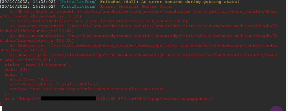

Ich würde gerne helfen. Kann aber leider den Screenshot nicht lesen
Alles anzeigen[21/10/2022, 06:05:45] [FritzPlatform] FritzBox (dsl): An error occured during getting state! [21/10/2022, 06:05:45] [FritzPlatform] Error: Unauthorized at Object.exports.request (/var/lib/homebridge/node_modules/homebridge-fritz-platform/node_modules/@seydx/fritzbox/lib/request.js:78:21) at runMicrotasks (<anonymous>) at processTicksAndRejections (node:internal/process/task_queues:96:5) at exports.requestXml (/var/lib/homebridge/node_modules/homebridge-fritz-platform/node_modules/@seydx/fritzbox/lib/request.js:230:20) at Service.execAction (/var/lib/homebridge/node_modules/homebridge-fritz-platform/node_modules/@seydx/fritzbox/lib/service.js:133:20) at Handler.get (/var/lib/homebridge/node_modules/homebridge-fritz-platform/src/accessories/router/router.handler.js:101:28) at Handler.poll (/var/lib/homebridge/node_modules/homebridge-fritz-platform/src/accessories/router/router.handler.js:979:11) { title: 'Invalid Response', code: 401, soap: {}, url: 'https://false:[email protected]:49443/upnp/control/wanpppconn1' }
